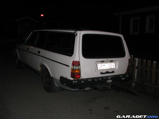

Hej!
Va iväg idag och köpte en 245GL -89, som inte startade, han hade lämnat iväg toppen på planing och portning men när han monterade toppen igen så tappade han jordkablen på grenröret med batteriet kopplat? så efter det har inte bilen startat vad är problemet? folk jag har frågat säger att det kan vara styrboxen? men själv tycker man att något annat innan styrbox skulle ge sig om det nu är det som är felet?
Väldigt tacksam för svar.
Mvh Bobby
