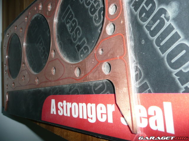

Bättre topp packning i koppar pallar lite tryck . Bästa med denna koppar packning är att man slipper att O-ringa block eller topp=)

#112
http://www1.garaget.org/gallery/archive/102922/516265_tua8x1.jpg
"A Stronger Seal"   sounds like a new super condom lol

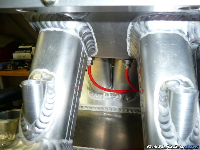

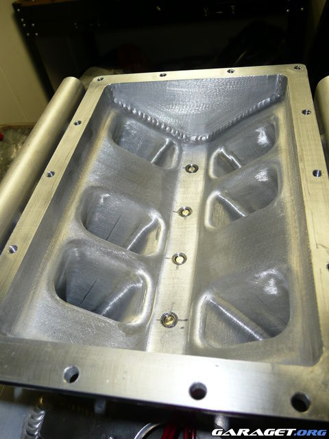

Har fixat lite med insuget, har lagt till 4 st nozzlar till vatttensprutet

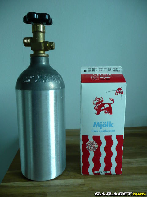

Har skaffat en extra kolsyreflaska till min laddtrycksstyrning.Lagom storlek
https://www1.garaget.org/gallery/archive/102922/520296_gn0rb2.jpg
så här ser laddtrycksstyrning ut... Jagar ni den bästa styrnigen så är det denna=)

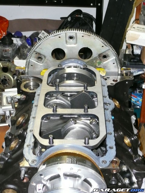

Har fixat en Girdle  till botten, Det var en meckig bit att få tilll finns INGEN plats i oljetråget pga  4x4 drift men efter 2dagars jobb sitter den där=)
https://www1.garaget.org/gallery/archive/102922/520301_6iljx6.jpg
Nu väntar jag bara på längre stötstänger, som kommer i veckan.
