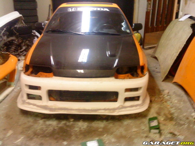

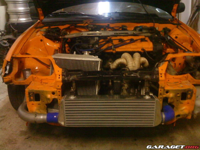

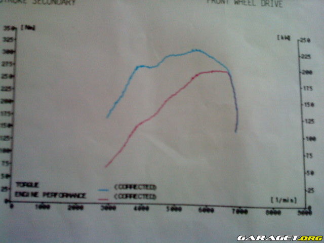

Lite bilder denna gången då:)
https://www1.garaget.org/gallery/archive/68642/825389_3rfn4k.jpg
Här e en bild på nya IC:n och böjat bygge på tryckrör, väntar på 1st silikon slang innan jag kan fortsätta på rören...
https://www1.garaget.org/gallery/archive/68642/825390_s81ey1.jpg
Denna front som ska på bilen nu under vintern:)
https://www1.garaget.org/gallery/archive/68642/825391_4hyq49.jpg
Så blev bänkningen i sommras:) bättre siffror nästa år:) I motorn: 266,4 Hk 320 Nm
