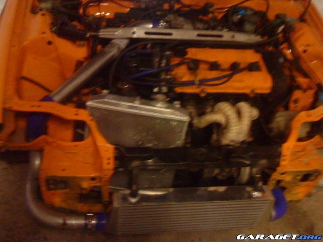

Bockade till ett par fästen i garaget i dag till kylaren , kan bara säga att det blir jobbigt min kylare e lite hög (vill ta i huven)så får se om ett av förstärkningarna i huven kanske får lida (kapas bort)....
Låter som en slarvig lösning... fixa "felet" istället för att få "felet" att få plats...
440 Inlägg
30 december 2009
#104
Exsicco skrev:
Hehe "tack" men det går ej då den antingen tar i downpipen... vilken ej går att få mindre... eller så tar den i frambalken på bilen (en bärande) vilket man inte kan kapa i... så eligt mig vad för fel och kapa i huv? måste väl kapa nått av dem?
Enligt mig så är alla sätt bra utom dem dåliga eller jag har fel??
Mvh jim

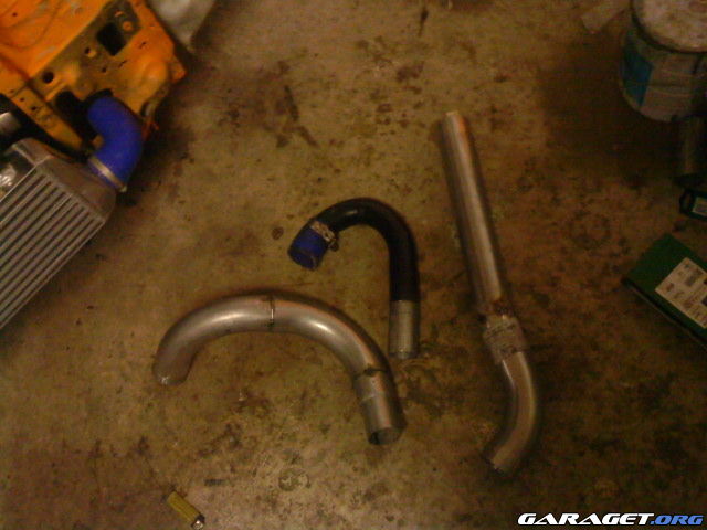

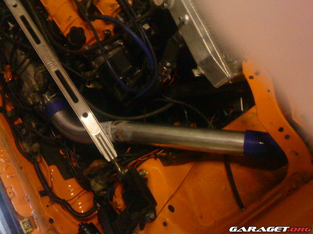

Kommer bild på dem ihop punktade tryckrören nu:) så efter nyår blir de och göra klart dem och grund lacka dem:)  mvh jim
https://www1.garaget.org/gallery/archive/68642/828013_eg8qqe.jpg
Tryckrörs bygge
https://www1.garaget.org/gallery/archive/68642/828014_trhi9z.jpg
Tryckrörs bygge
https://www1.garaget.org/gallery/archive/68642/828016_sgfse1.jpg
Tryckrörs bygge

Du kan inte skaffa en mindre kylare/en som är utformad annorlunda då?
Blir fint med tryckrören smile
440 Inlägg
31 december 2009
#107
Tackar ne tyvär.. köpt denna för denna bilen.. men som sagt lite trångt med min turbo och det:) o enligt mig inget fel o kapa lite i huv om det nu ska behövas:P då det inte kommer göra något på hållbarhet.. isf skulle jag ju aldrig kapa det..

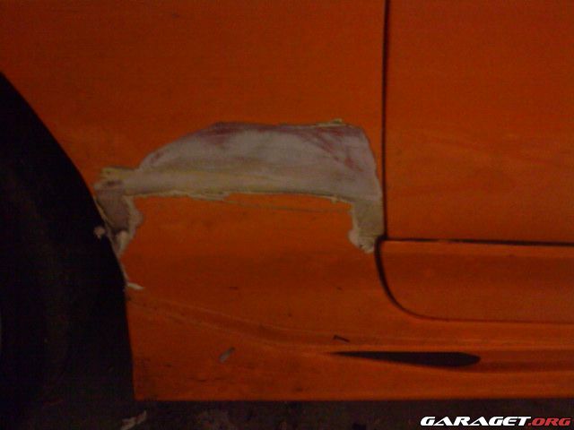

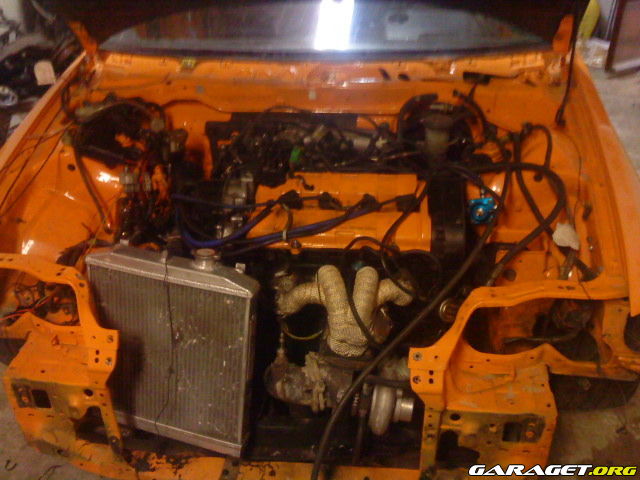

Varit i garaget lite idag knackat upp lite sprickor så jag kan väva ihop och laga det igen:P och påbörjat lossning av motorn så i morgon är det tänkt att motorn ska lyftas ur bilen:) mvh

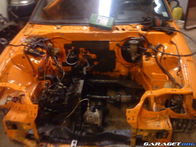

Så nu har man varit i garaget i dag då tog även hjälp Tim då det var tid o lyfta ut motorn.. och det blev inte det lättaste tyvär,, var mycket klabb denna gång... och när vi höll på började det rina olja under bilen...
kom fram till att när vi lyfte så vred vi v-lådan lite snett.
Men det var bara packboxrna ut vid drivaxlarna i lådan som började läcka,.. men ändå  så  nu kan man snart börja rengöra i motorrumet så att man kan slipa ner det.
här får ni bilder på hur det såg ut..
https://www1.garaget.org/gallery/archive/68642/830119_znnz17.jpg
Lossat det mesta innan urplockning
https://www1.garaget.org/gallery/archive/68642/830120_z9dgha.jpg
Borta:)

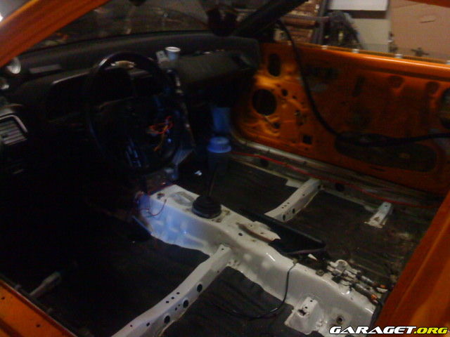

Så här ser bilen ut innuti för tillfället:
https://www1.garaget.org/gallery/archive/68642/830122_fgibil.jpg
Renovering

synd att packboxen gick i sönder.. dumma skruv som satt kvar;P haha
Tim.
Mitsubishi Eclipse!
440 Inlägg
6 januari 2010
#117
precis men det var ju ej den som gjorde att det började läcka.. utan det var för att vi rikade allt för mycket i sidled...tongue

Tömde ni inte växellådan på olja först? wink
P7 - Södra Skånska Regementet
440 Inlägg
6 januari 2010
#119
haha nej(A)   lådan skaju ej av bilen utan ska sitta kvar.. och räkna ej med att packboxarna där skulle åka:( så det var synd då jag satte i nya i våras.. en det blir o bestähem nya igen...
