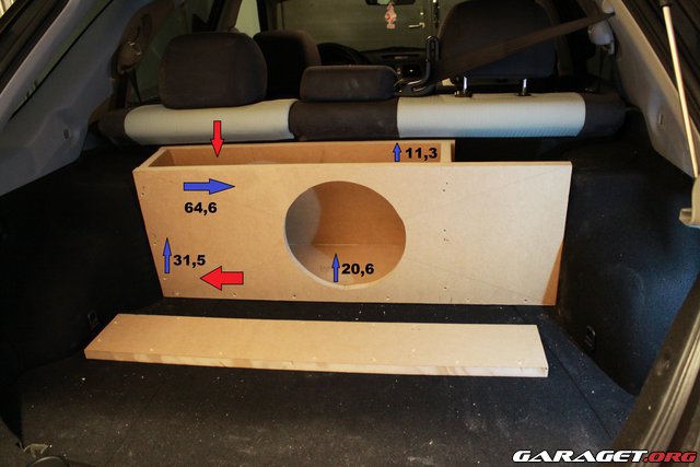

Har två frågor.
1: Hur ska jag koppla min bas? fick med bygglar ska de användas?
2: Är min låda jag byggt för stor?
Jag har en es300d bas och tanken är att börja köra den på mitt ep5 steg tills jag känner att pengarna finns för en uppgradering. Har börjat bygga min låda till basen och fick med lite papper med basen där det stod 33liter för sluten så har försökt få min 33liter men nu när jag börjat forska i hur man ska koppla så hittade jag att hertz själva rekomenderar ca 20liter..., bygger en sluten låda och den är istortsett redan klar...
https://www1.garaget.org/gallery/images/73/72272/72272-6139ba29cc063b86757e37aa0f88de5a.jpg
http://www.hertzaudiovideo.com/Doc/hert … ch_eng.pdf steget
http://www.hertzaudiovideo.com/doc/pdf_es300d.pdf basen

Tribbe skrev:
Har två frågor.
http://www1.garaget.org/gallery/images/73/72272/72272-6139ba29cc063b86757e37aa0f88de5a.jpg
/Tobbe.
Såhär långt har jag kommit med lådan.
Har idag börjat fundera på om man kanske skulle sätta dit en port istället? Då jag redan byggt en låda ungefär i den storleken som en portad ska vara? Och mitt slutsteg är ju inget värsting steg så då borde en portad vara bättre? Jag byggde sluten för att jag ville spara plats i skuffen cool
Här är iaf en bild jag tog idag.
De blå'a pilarna är innermått på lådan och de röda är ställen jag tänkte att en port kanske kan sitta på?
https://www1.garaget.org/gallery/images/73/72272/72272-64e4ff8593d64abc64f181e808f0aead.jpg
Jag har fått fram volymen 32,456655 Liter.. Är jag ute och cyklar? Basen tar väll även 1,7-1,8Liter luft också? Så ungefär 30Liter.
Beställde Matta och dämpull idag. Men kanske ska beställa en port också?
/Tobbe

Tribbe skrev:
Tribbe skrev:
Har två frågor.
/Tobbe.
http://www1.garaget.org/gallery/images/73/72272/72272-64e4ff8593d64abc64f181e808f0aead.jpg
/Tobbe
Basens inbyggnadsdiameter är ju 276 mm, hålet i din låda måste görs större för att få plats med basen. Hertz har två förslag på sluten låda, dels 20 liter och dels 29,4 liter. När du stoppar in basen i din låda så kommer nettovolymen att hamna relativt nära deras förslag, jag tror det blir en bra utgångspunkt.
Angående din fråga om byglarna så gissar jag att det gäller ihopkoppling av basens talspolar?
I så fall ska byglarna användas så att spolarna parallellkopplas till en impedans av 2 Ohm. smile

Drönirettab skrev:
Tribbe skrev:
Tribbe skrev:
Har två frågor.
/Tobbe.
/Tobbe
Pilen i botten är bottendjupet på lådan.
Ska prov lyssna på den och se vad jag tycker ska bara komma på hur man kopplar basen. Ska jag sätta +>+ och ->- och sedan +ifrån steget till en av + kontakterna och - ifrån steget till - en av minuskontakerna..
Som elektriker tycker jag att jag borde kunna detta men jag minns inte det där med serie och parallell hmm
