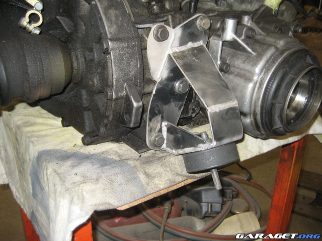

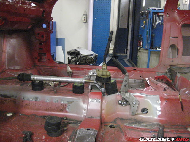

Ikväll har det pillats med växellådsfäste och spakställ
Fick bredda fästet en del för att få motorn där jag vill ha den.
Har även gjort klart placeringen av spakstället så jag sen kan börja med den nya tunneln och föstärkningarna, blir ev. en liten skruvad ram under motor och växellåda sen.
https://www1.garaget.org/gallery/archive/55773/527421_pbgcpn.jpg
https://www1.garaget.org/gallery/archive/55773/527423_wydv99.jpg
https://www1.garaget.org/gallery/archive/55773/527425_mu07hp.jpg
Där syns även den ombyggda handbromsen samt att spaken kommer högt upp utan kompromisser
https://www1.garaget.org/gallery/archive/55773/527426_a7epo0.jpg

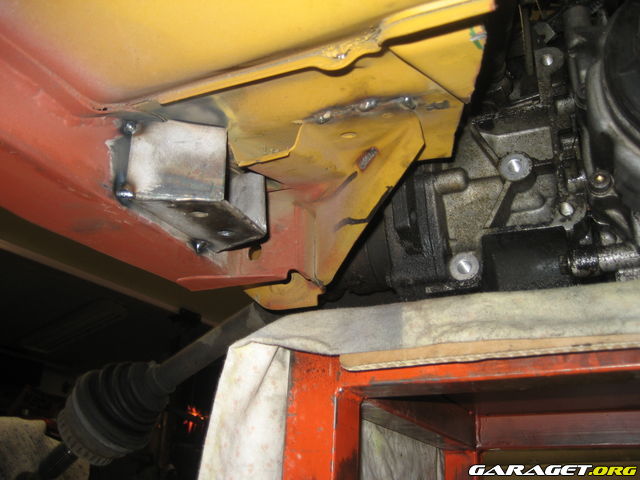

Har iaf gjort klart bakre växellådsfästet och balken till det, tog sina timmar att klura ut bästa placering av allt för att rymma avgas mm. måste även bygga en förstyvning över kardantunneln som styvar upp länkarmsinfästningarna samt minska flexet runt styrväxeln.
https://www1.garaget.org/gallery/archive/55773/528178_dpxhoe.jpg
https://www1.garaget.org/gallery/archive/55773/528180_tuyi3u.jpg
https://www1.garaget.org/gallery/archive/55773/528181_mjbjg2.jpg
https://www1.garaget.org/gallery/archive/55773/528182_e5co0x.jpg

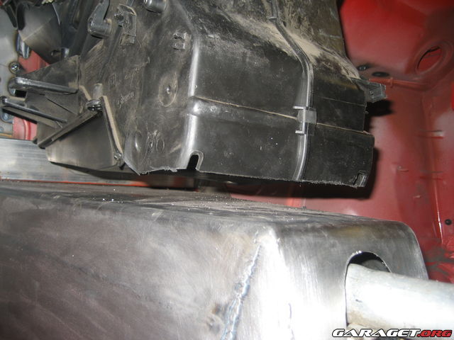

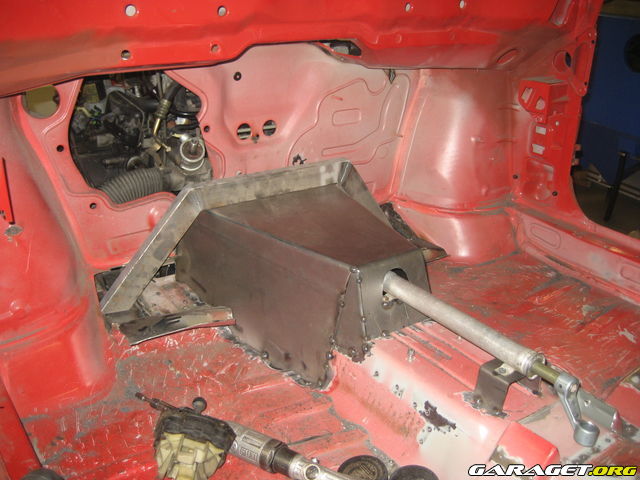

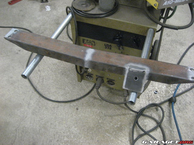

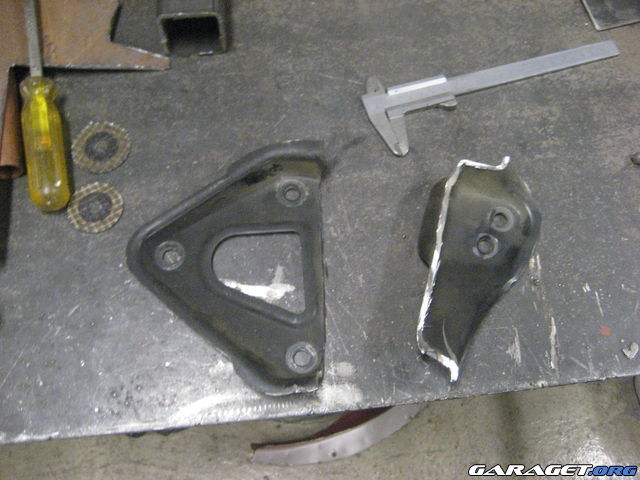

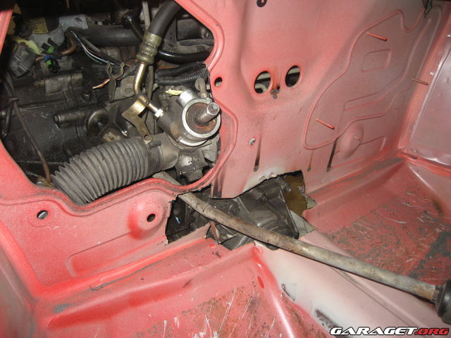

Har fått gjort en del idag också, bla främre delen av kardantunneln, förstärkningen för länkarmsfästena och styrväxeln samt fästen för växellänkaget, ser inte mycket ut för världen men som allting annat så tar det sin tid att passa in tongue
https://www1.garaget.org/gallery/archive/55773/529197_dt52wy.jpg
Där syns balken som ska styva upp allt samt 2mm plåten den ska svetsas i
https://www1.garaget.org/gallery/archive/55773/529198_kete9v.jpg
Blev gott om plats i tunneln big_smile
https://www1.garaget.org/gallery/archive/55773/529199_3i3d3d.jpg

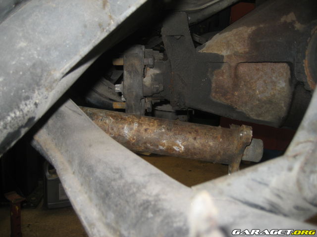

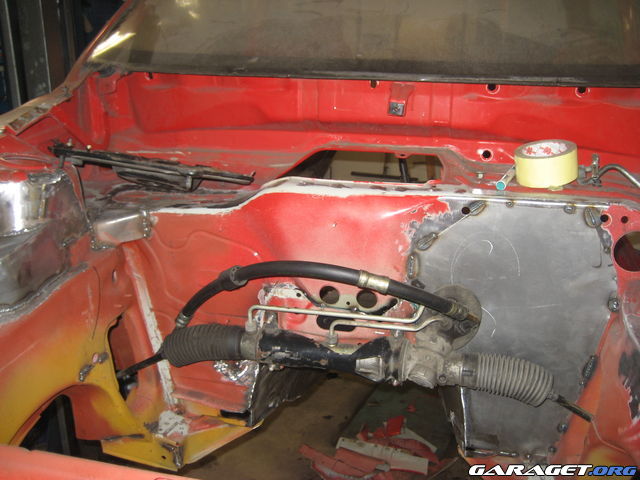

Då var det dags för en uppdatering igen, har monterat bakvagn och kardan för att mät hur mycket den måste kortas, blev 160mm. Har även pillat med värmepaketet så nu sitter det på plats så även "bomben" dom jag fick fälla in i torpeden för att passa bra.
och bilder såklart cool
https://www1.garaget.org/gallery/archive/55773/535263_zuxliy.jpg
https://www1.garaget.org/gallery/archive/55773/535265_r6asg1.jpg
https://www1.garaget.org/gallery/archive/55773/535266_14vnm7.jpg

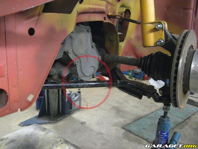

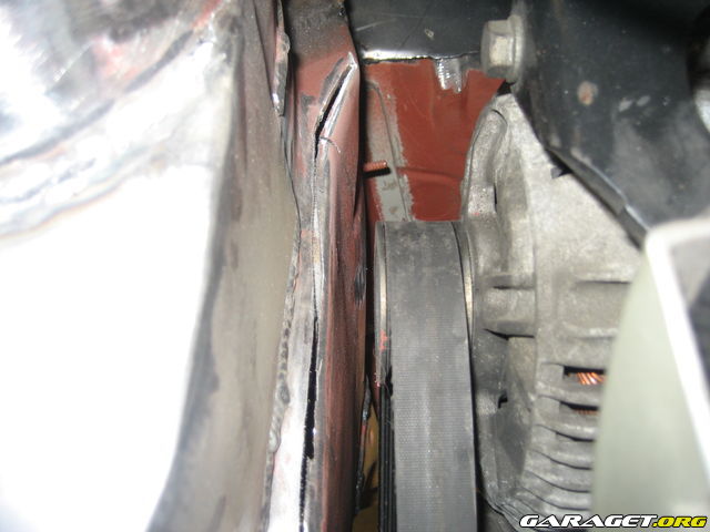

idag har det pillats lite överallt, ställ til växelspaken har gjorts i en v2.0, rambalken fram har bantat för att få frigång till generatorn, kardanen har varit på plats för kontrollmätning men mest har det svetsats och slipats så man kan börja räkna saker som "klara". Innan jag gjorde kväll så bultades framvagnen dit för att kontrollera frigången för styrstagen men det visade sig att växellådan tar på tok för mycket plats så länkarmen inte kan fjädra, hade ju varit enkelt om det funkat men ingen fara då man ändå räknar med att måsta bygga om det mesta.

Kör du med org bärarmar, eller breddat? Korta drivaxeln (eller knuten snarare) får stryk om man inte flyttar in läget för knuten ca en cm, då Corsan är smalare än Calibran. Bara ett tips så slipper du rasa knutar på löpande band smile Min knut mår inget bra längre, jag körde org. Långa axeln vet jag inte hur det är med f-låda, jag kör med delad axel (fwd) och då finns det tillrääckligt med skjuvutrymme för knuten.

bra upplysning men då ska jag också komma med ett tips så du slipper korta axlarna, använd bäramen från en -93 tom -96 och kulleden från en -98 eller nyare då blir länkarmen lite längre, har den setupen på rallycrosscorsan och där har det gått en!! (1) knut på 3 säsonger.
