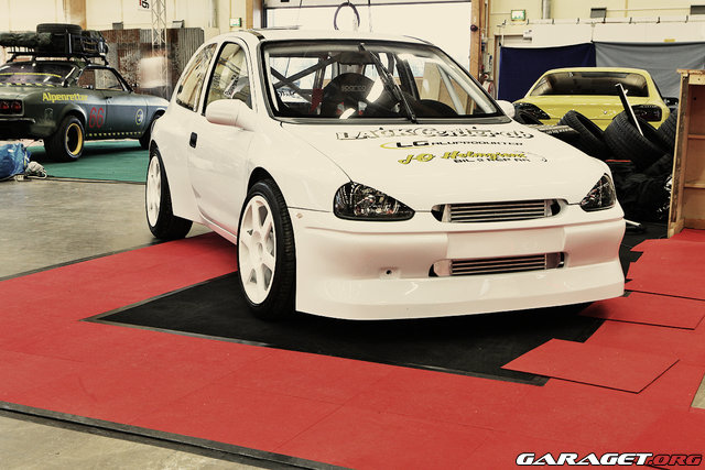

Var förbi några ggr. både inflyttningskvällen samt på fredag. Grymt fint och cleant var ditt bygge!
https://www1.garaget.org/gallery/images/25/24112/24112-164d33cfd63445a0027f4402f0119aca.jpg
744 Inlägg
25 april 2011
#612
ja de var mycket snyggt å kul att se den live
