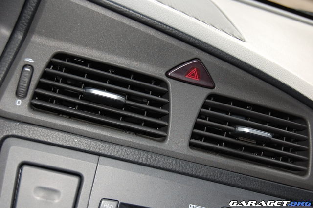

Idag är det heldag med bilen, börjar dagen med att visa lite bilder på vad som ska göras :
https://www1.garaget.org/gallery/archive/53259/600682_ny5c2r.jpg
ventilations-spakar med aluinlägg från nyare volvomodeller, tack DaAddez för presenten, din bil lever vidare i min smile

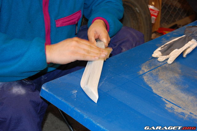

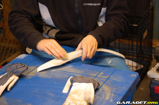

Tänkte göra en annorlunda grej jag inte gjort förut, tänkte uppdatera medans jag håller på med grejerna, så här kommer det första sedan sist jag uppdaterade (någon timme sedan):

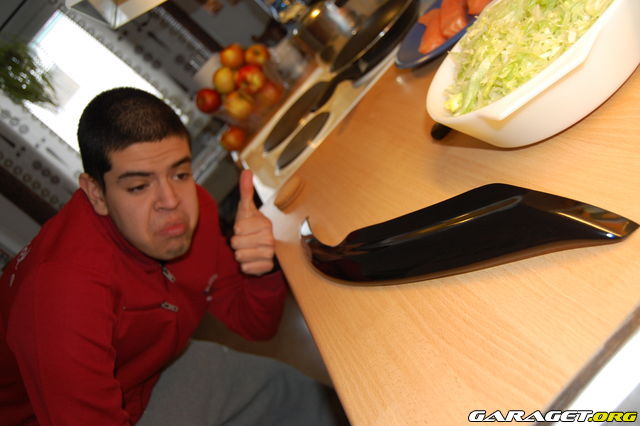

https://www1.garaget.org/gallery/archive/53259/600756_35ss6g.jpg
Lika som bär säger folk? tongue
https://www1.garaget.org/gallery/archive/53259/600758_fa8cko.jpg
Jag i full gång med nermattningen av högra ögonlocket
https://www1.garaget.org/gallery/archive/53259/600760_1jmrze.jpg
farsan slipar för första gången (tror jag att han sa), jag brukar få göra skitgörat annars, nu blev han tvungen att hjälpa till big_smile

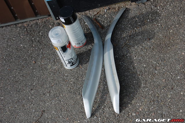

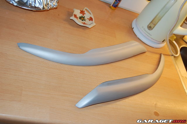

https://www1.garaget.org/gallery/archive/53259/600763_1iuo3v.jpg
Nermattade och rengjorda från allt damm, dags att lackera!
Som ni kanske redan sett så tycker jag om att göra saker på egen hand, och såklart så vägrar jag att skicka iväg locken på lackering lol
Jag tycker också om att prova mig fram efter att ha sett andra personer göra samma sak fast med proffsgrejer och utbildning.
Det som jag ska göra med dessa lock är att lägga ett lager svart färg, låta det torka, våtslipa bort apelsinskalsytan, ett lager färg till, våtslipa bort ytterligare apelsinyta, tvåkomponents klarlack ett lager, därefter slipa igen, och ett sista lager klarlack, därefter våtslipa med finaste papperet för att putsa upp sista ytan med polermaskin wink
Man kanske lyckas att få pianolack-effekt big_smile

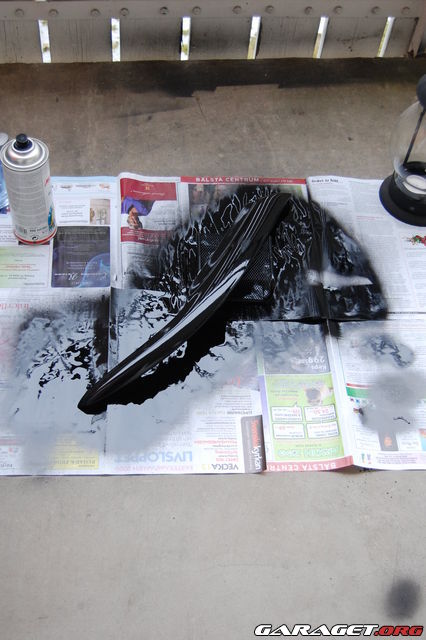

https://www1.garaget.org/gallery/archive/53259/600910_pvssrv.jpg
"det där ser FETT-bra ut!" första lagret färg lagt här, lite halvmatt och ett dammkorn såklart..

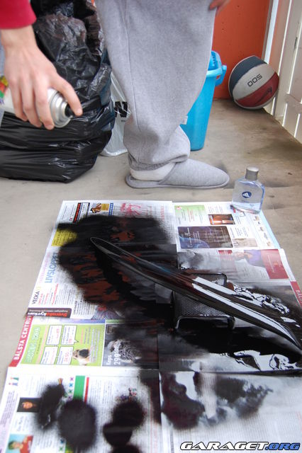

https://www1.garaget.org/gallery/archive/53259/600911_wlkf0j.jpg
Då slipar vi ner dammkornet med finfint våtslippapper, och lägger..
https://www1.garaget.org/gallery/archive/53259/600913_pcst55.jpg
Lager nummer två smile som fick sig ett dammkorn också, så hela locket ska våtslipas när det torkat färdigt i morsans ugn, för att därefter få sig klarlack två lager smile

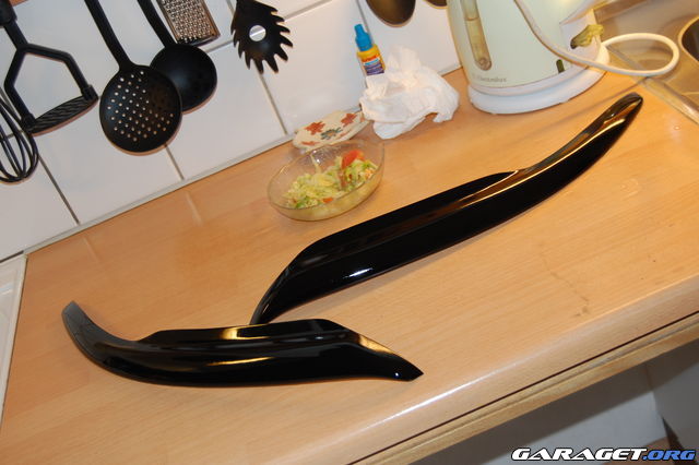

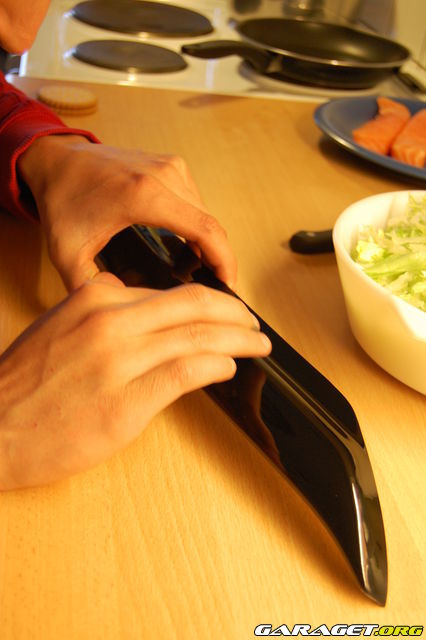

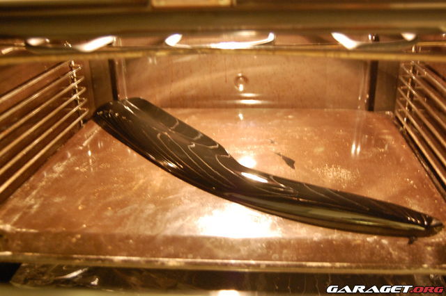

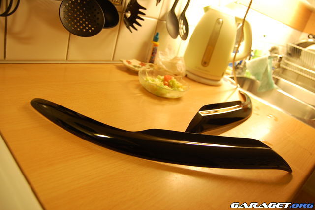

Nu så är ögonlocken färdiga, golvbygget blev inte av idag då jag trodde att ögonlocken skulle ta betydligt mindre tid, blev en runt 7 timmar totalt av lackering och slipning smile
Här kommer iallafall dagens arbete på ögonlocken, det blev minimalt med ojämnheter i lacken big_smile:
https://www1.garaget.org/gallery/archive/53259/601157_djokxg.jpg
Här bakas det förfullt i ugnen!! Ni som ska göra detta, observera att ugnen INTE är igång (endast lampan), jag använder ugnen då det är minimalt med damm i en sån pjäs!!
https://www1.garaget.org/gallery/archive/53259/601162_co41ma.jpg
Varför skicka iväg när man kan prova själv och härma lackerarna på ett ungefär tongue
https://www1.garaget.org/gallery/archive/53259/601164_sor5we.jpg
Kameran hade svårt att fokusera på ögonlocken, då har man lyckats big_smilebig_smile
Jag hoppas på att ni tyckte om dagens arbete på bilen, imorgon tas det bilder med locken monterade, och så påbörjas förhoppningsvis bagageluckan smile

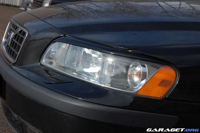

peter.w: Dem var ju som sagt begagnade så den tejpen rykte fortare än kvickt tongue det fick bli den såkallade "apskiten" som Volvo har, sitter som berget big_smile Tack förresten!! wink
Aker_s40: Man tackar så mycket, här nedan kommer resultatet!
Dalmazen: Alltid kul att se saker utvecklas under resans gång, nu är dem färdiga och monterade !!
CarpeDiem: Övning ger färdighet sägs det wink

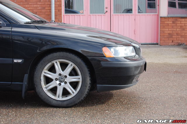

https://www1.garaget.org/gallery/archive/53259/601855_6ky9d0.jpg
Och så var det klarrt, några timmars extra arbete lönar sig, bilen dock skitig efter en resa till Södertälje natten till idag sad
https://www1.garaget.org/gallery/archive/53259/601857_858n51.jpg
*blink blink*
https://www1.garaget.org/gallery/archive/53259/601858_1z1fed.jpg
Där satt dem! Jag är sjukt nöjd!
https://www1.garaget.org/gallery/archive/53259/601859_4su1dl.jpg
Den blev lägre också, optiskt sett då smile ursäkta putsen pga vädergudarna inte står på min sida!
