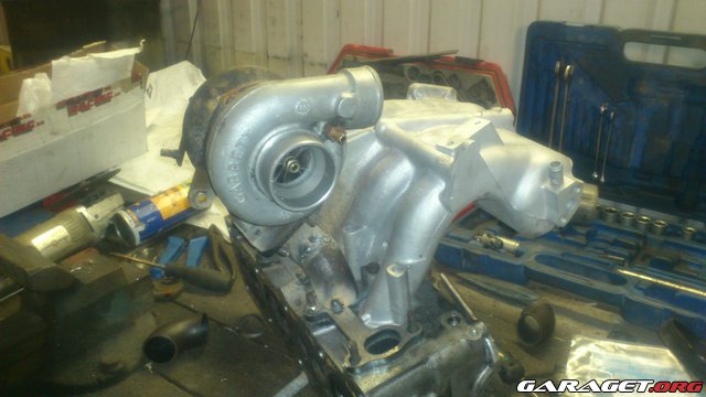

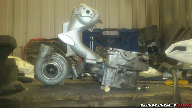

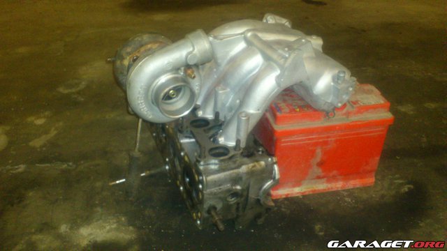

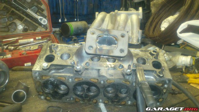

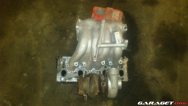

här kommer det lite bilder smile nästa sak som kommer hända är att grenröret ska byggas smile
https://www1.garaget.org/gallery/images/103/102204/102204-74e491fa6491e6ad1ffbc1aaeaa1e4e7.jpg

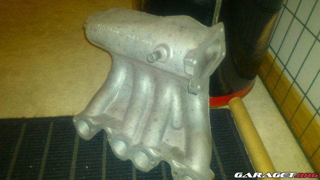

insuget! smile
https://www1.garaget.org/gallery/images/103/102204/102204-61eb9d01f038c4c486bf4a7964fa9266.jpg
inne i insuget smile
https://www1.garaget.org/gallery/images/103/102204/102204-43dfcca316880765d6ba86c79e40ca72.jpg
delarna som ska i golfen! smile
https://www1.garaget.org/gallery/images/103/102204/102204-6585ac24479394e118e54f103683d7c5.jpg
blir ungefär såhär när det sitter ihop wink
https://www1.garaget.org/gallery/images/103/102204/102204-d5f33c0b0fc6ec4d828714bc39969b76.jpg
annan vinkel

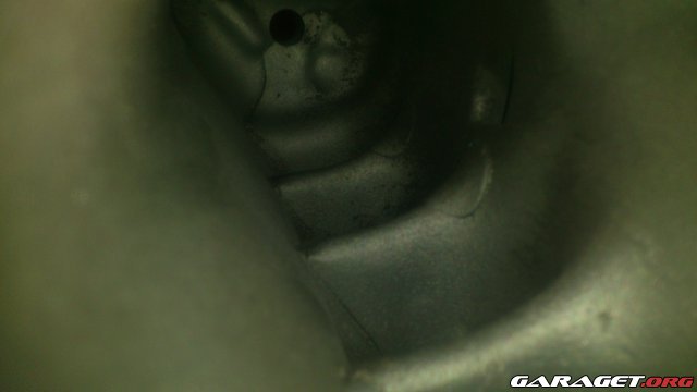

här kommer det bilder ! wink
https://www1.garaget.org/gallery/images/103/102204/102204-36851f1d34a51e7023a7126b71dd1a57.jpg
kolektor

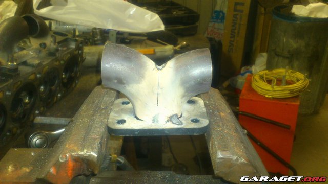

påbörjat bygget wink

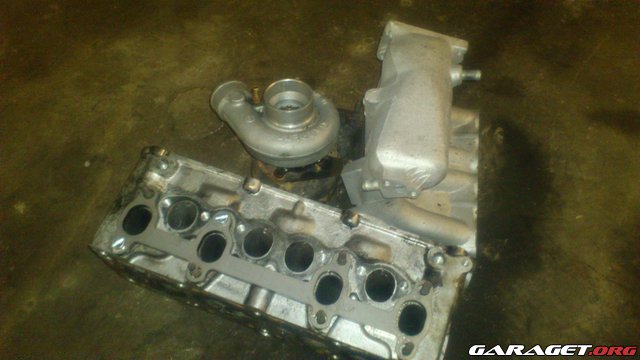

placering av turbon smile
https://www1.garaget.org/gallery/images/103/102204/102204-0b7e16178c2493650afe26ce97cb5a32.jpg
placering, grenröret är dock inte färdigt på långa vägar wink

#1073
Kommer den få plats mot torpeden. Såg trångt ut med den vinkeln?
I like ´em low...
hbxservice.com
1 471 Inlägg
10 februari 2012
#1074
det bygger inte så mycket bakåt som det ser ut på bilden wink sen är det inte så ont om plats där nere under insuget ( blir ju en annan vinkel också på hela kalaset sen så den kommer mer under insuget smilewink
