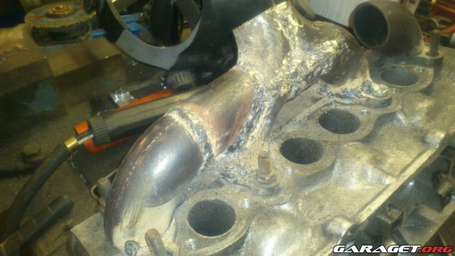

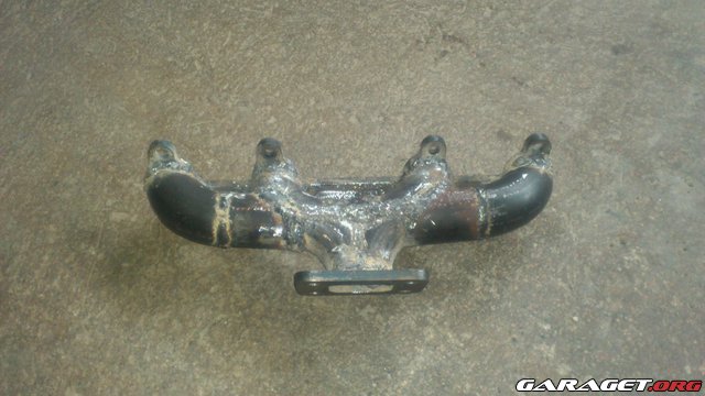

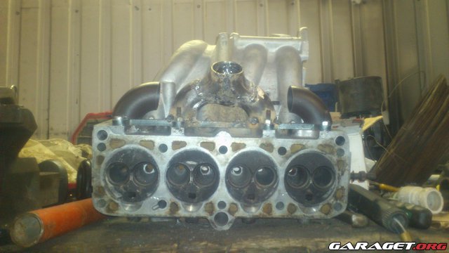

jaha då har man gjort ett ryck i gareget igen då smile
https://www1.garaget.org/gallery/images/103/102204/102204-33123e811f1c75fb3e8aa65d6509b8df.jpg
dom 2 mittersta färdigsvetsade och dom yttre påbörjade! smile
https://www1.garaget.org/gallery/images/103/102204/102204-5f1296f78331cd205ae0398afb2254ca.jpg
ena sidan färdig:)
https://www1.garaget.org/gallery/images/103/102204/102204-33e6c4286c79a8dc2f15ee5462a4ee11.jpg
det färdiga resultatet! smile ser dock bättre ut i verkligheten:) dock tror jag inte jag kommer kunna linda det då det är extrent tajt runt muttrar och insug redan hmm

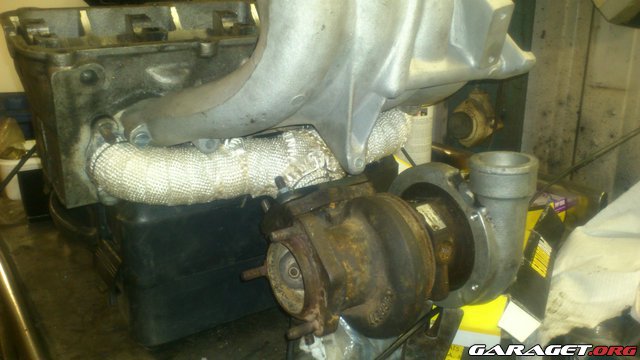

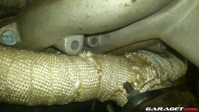

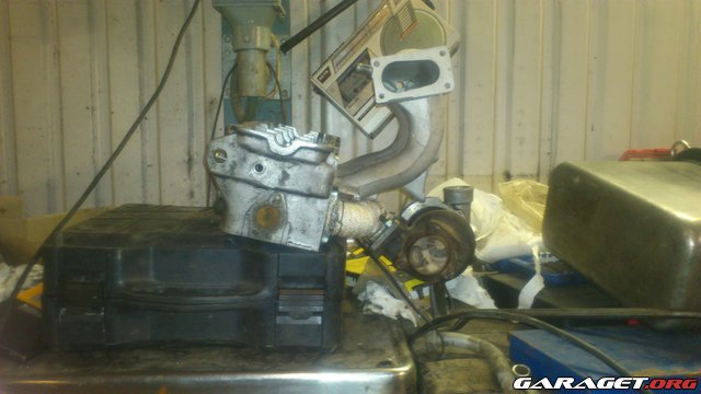

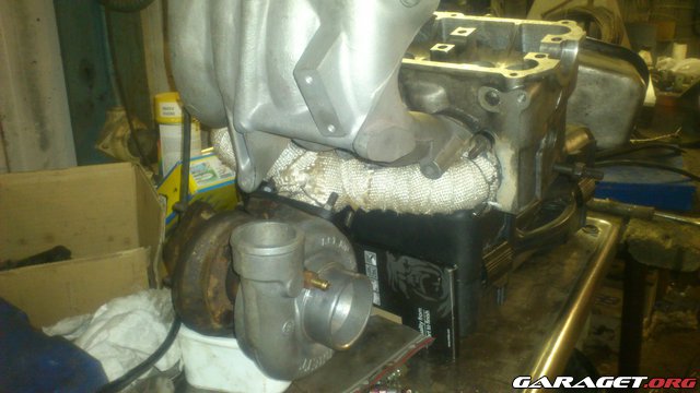

https://www1.garaget.org/gallery/images/103/102204/102204-275e2eb5b332d110e317833f0c4e72cd.jpg
va bara tvungen att testa linda det smile det fick plats wink men någon mutter kan bli jävlig wink
https://www1.garaget.org/gallery/images/103/102204/102204-9166f64acebcc7b4ea43999b88f82fa6.jpg
turbon sitter nästan bara under insuget så får plats gör det nog wink men måste flytta mitt dieselfilter wink

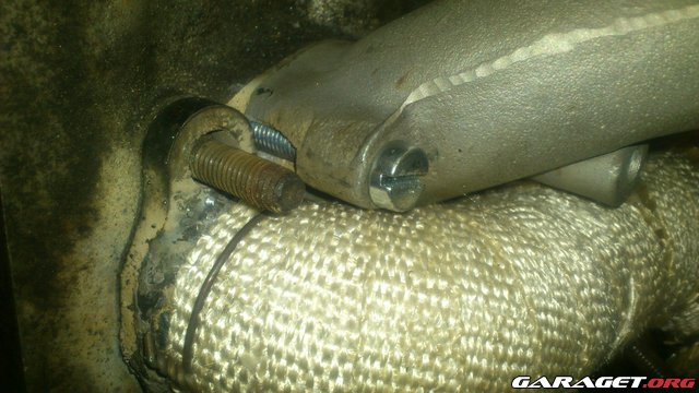

https://www1.garaget.org/gallery/images/103/102204/102204-1772a3812248f59732f9af3af7f33f88.jpg
https://www1.garaget.org/gallery/images/103/102204/102204-ea1673ef924e52c7195491eae47af238.jpg
tajt är det wink

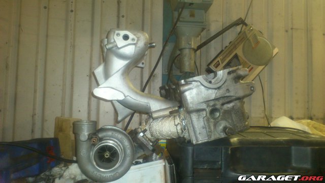

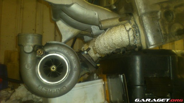

https://www1.garaget.org/gallery/images/103/102204/102204-539b254d935ef03862fb32533d2fa723.jpg
https://www1.garaget.org/gallery/images/103/102204/102204-849ebe4297b9436d30a463d5756c5e2c.jpg
https://www1.garaget.org/gallery/images/103/102204/102204-c57e268fc2f83696997b0cc19fd70662.jpg
tajt... synd att jag bara hade brett bandage hemma så fick klippa det så det blev lite spretigt tyvärr wink

en fläns mot toppen, en mot turbon vilket är ganske självskrivet smile sen körde jag med KLracings minsta rördimension och minsta /snävaste 90gradersböjas ( 6st ) ... det var allt jag använde + lite raka rör jag hade hemma smile

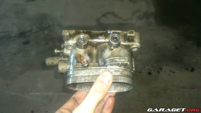

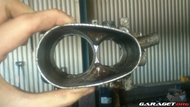

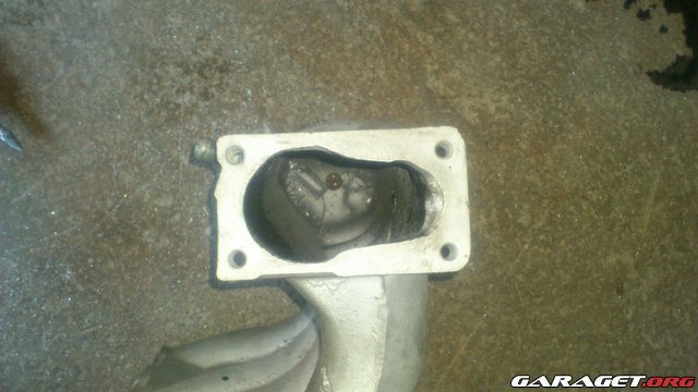

nu har man vart i garaget och pillat lite wink började göre en egen fläns som skulle passa mot insuget, gav upp detta ganska snabbt och rensade ett audispjällhus från spjäll och mekanik istället:) ligger i dieselbad nu för att bli lite renare sen ska hålen för dom gammla axlarna tätas! smile
https://www1.garaget.org/gallery/images/103/102204/102204-789d5f6898766d186c799cda94a81f8e.jpg renplockat spjällhus
https://www1.garaget.org/gallery/images/103/102204/102204-7c778eccc05b1eee8dc59433d537ce6f.jpg
https://www1.garaget.org/gallery/images/103/102204/102204-a398525be43463814143cc4c794e6134.jpg
