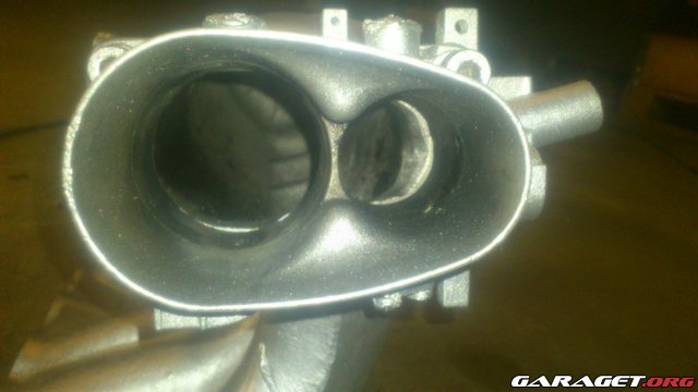

jag hade nog låtit tillverka en fläns, och svetsat på ett 2 eller 2,5" rör på denna..
Jonas Båge
mk1.se gtiklubben.nu
Live the life you love, RIDE ON.
hbxservice.com
1 471 Inlägg
18 februari 2012
#1102
tror detta ska flöda bra bra nog! smile det räcker ju till en 5cyl audi på 2,3l så det ska allt räcka till en 1,6 med wink sen är ju all mekanik borta så det flödar ju mera nu wink sen om man jämnför detta mot dieselns orginal som är 4x3cm ungefär så blir detta betydligt bättre wink
montör och hobby mekaniker
2 672 Inlägg
18 februari 2012
#1103
Masi skrev:
jo, det är troligtvis sant! men jag tänkte mest på för enkelhetens skulle med slangar och rör sen! smile runt är ju lättare än ovalt! wink

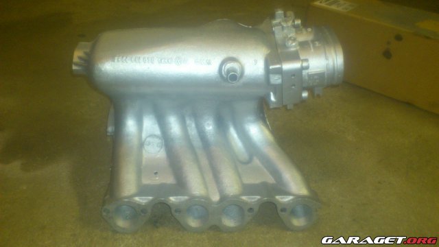

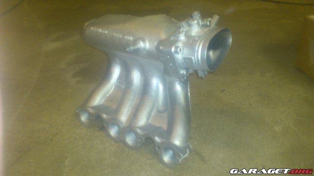

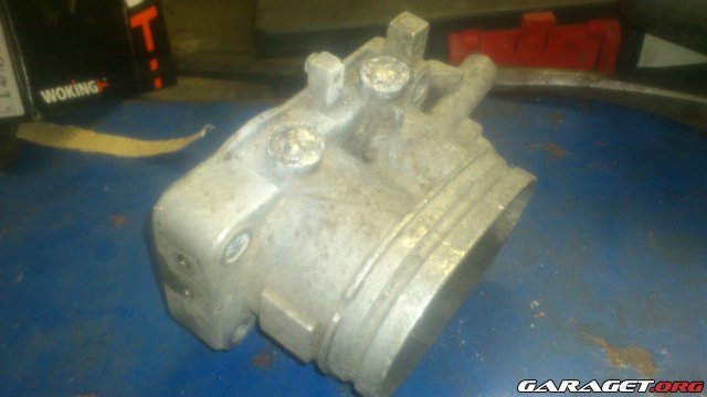

va en snabbtur till garaget förut och svetsade hålen efter gasspjällen och lackade insug + "spjället"
https://www1.garaget.org/gallery/images/103/102204/102204-4eb188144e7791f5d750bc6a6cfa8e88.jpg
igensvetsade axelhål:)
https://www1.garaget.org/gallery/images/103/102204/102204-3fb49acd3a82e9436da95c7415144f79.jpg
lackat och klart! smile
https://www1.garaget.org/gallery/images/103/102204/102204-e8d8734eb0ae444c3442e8b4c8626342.jpg
https://www1.garaget.org/gallery/images/103/102204/102204-36b07fb1b44cdb5b119d3c77d977b4aa.jpg

Men du har alltså tillgång till aluminiumsvets? tänkte på spjällhuset.. smile Har ett par mindre grejer jag skulle behöva ha svetsade framöver.. hehe
Btw.. helhetsintrycket av insug/spjällhus skulle bli mkt bättre om du kapade bort allt onödigt utstickande på spjällhuset, även om det ser bra ut nu smile

spjället är faktiskt svetsat med vanlig mig svets wink det sitter ju i pressade nållager till spjällen wink dom är "svetsbara" och efter sson jag inte har alusvets så blir det svårare att rensa utsidan av spjället wink
luftgekühlt für alle
3 068 Inlägg
23 februari 2012
#1118
Aha, då är jag med.. men blir det riktigt tätt då? Det märker du väl iofs annars tongue Jag är inte så haj på diesel.. men det är alltså inget spjäll alls och dieselpumpen reglerar det hela?
