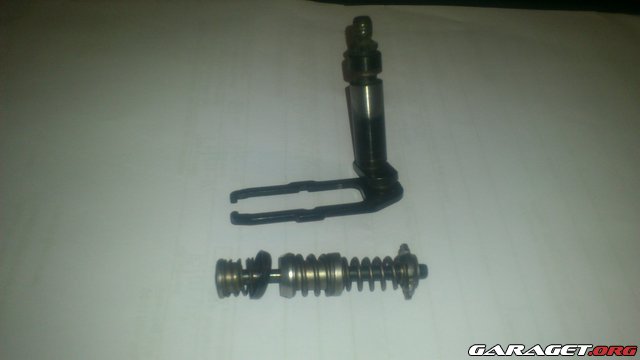

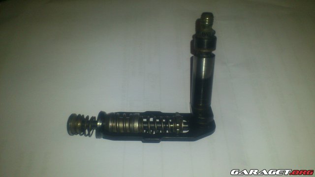

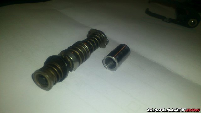

ja då har det hänt lite i modifieringen av varvtalsregulatorn.. dock ett steg fram och 2 tillbaka....
https://www1.garaget.org/gallery/images/103/102204/102204-319c04e214ed732e664ca91564833403.jpg
varvtalsregulatorn! smile
https://www1.garaget.org/gallery/images/103/102204/102204-d88737dc9c61f32871f8400edb1cab08.jpg
urplockad ur fästet

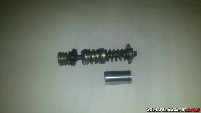

https://www1.garaget.org/gallery/images/103/102204/102204-ed9a9f3aa1e25dbedabf31d70bff86c0.jpg
en distans tillverkades på den lokala verktygsindustrin 17,2mm lång och en diameter invändigt på 6,5mm... denna svarvadet fram då det inte fanns något rör med rätt diameter
kom dock på sen att det kan bli svårt att få den i hållaren med en helt fast distans efterssom det delvis är den fjädern som komprimeras när den ska i hållaren.. får se hur jag löser detta smidigast

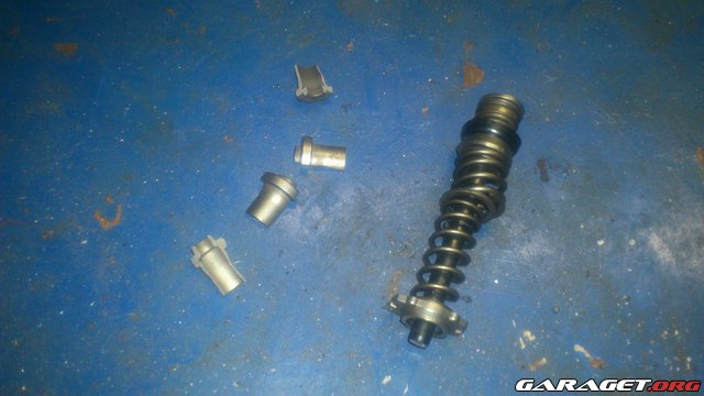

https://www1.garaget.org/gallery/images/103/102204/102204-3762d92aa77ca88a6925d67357a86660.jpg
sen hände det som inte fick hända.. sätte fast det lite försiktigt i skruvstädet för att få bort låsringen... knak sa det .. kollade vad som hade hänt. ena styrningen till en fjäder sprack.... hade inte en tanke på att den skulle vara så väldigt skör... så nu står jag utan varvtalsregulator att modifiera (dock därför jag ville göra det på en lös istället för den som sitter i min pump wink )
https://www1.garaget.org/gallery/images/103/102204/102204-22d402623b99bfbe98bb5a21f42943ff.jpg
någon som gjort detta och har tipps om hur man ska få bort låsringen ? allt är ju så in i he***te smått, testade att få bort den med en vass syl men utan resultat:(  hjälp!

Pressa ihop den mot nåt och kläm bort låsringen med en plattång. Annars får du ta hjälp av nån som pillar bort låsringen när du pressat ihop allt. Jag lyckas iaf själv smile
Gör hylsan kortare, Annars blir det marigt att få ihop det. Det räcker att shimsa fjädern som redan sitter där med en m6 mutter och en bricka mot fjädern. Annars sticker du av din hylsa lite så den passar med fjädern lite komprimerad. Du vinner inte på att göra regulatorn stum.
Det enda som händer är att du kan varva sönder motorn när du inte har nån regulator alls. Bara ett litet tips big_smile

kanske ska shimsa istället då wink hur mycket varvar din och hur mycket har du shimsat?

Pumpen jag har nu varvar inte så mkt. Drygt 4800 rpm. Men jag kör med TDI kam i nu. Hade en sugkam i en stund och då varvade den mer. Så jag tror att jag ligger på max av vad motorn klarar. TDI motorn är byggd för att ha mer bottenork.
Men jag shimsade en regulator i en 1.6 för ett par år sen och den varvade nästan 5500 innan draget försvann. Kör med en mutter eller 5-6mm shims och testa. Bara o lägga dit mer om du vill. Men då kanske du lär korta fjädern oxo. För den lär man ha. Annars får du aldrig dit låsringen. Måste kunna trycka ihop den lite så ringen kommer ner i fördjupningen.

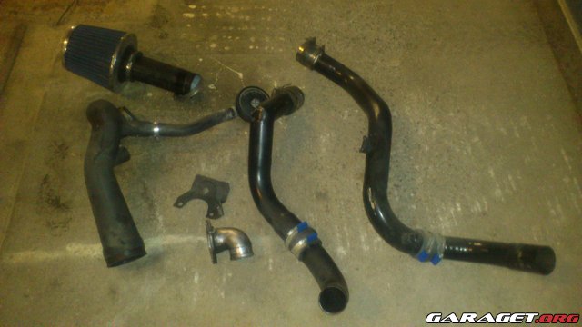

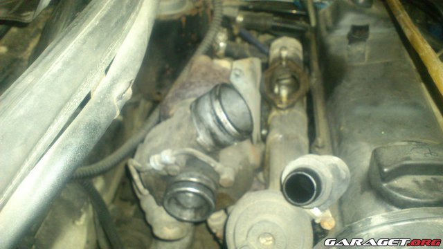

nu har jag börjat riva! smile
https://www1.garaget.org/gallery/images/103/102204/102204-b13bf3dd9a270e11bac8641548b504e8.jpg
börjat riva ur motorrummet:)
https://www1.garaget.org/gallery/images/103/102204/102204-9befe08659ebed107a968d205b23d242.jpg
nu börjar det jobbigt.....

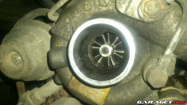

https://www1.garaget.org/gallery/images/103/102204/102204-33ccec495789ef8bcfd8bda4b33bb8bd.jpg
otroligt hur liten orginalturbon är wink utblåset ur turbon är som en 5krona wink

då prövar jag med 5-6mm istället för hylsan då wink
