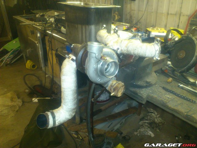

nu har det blivit någon timme i garaget ! smile
https://www1.garaget.org/gallery/images/103/102204/102204-4a9c250c451c7f95eacdbf6b8fbcefbd.jpg

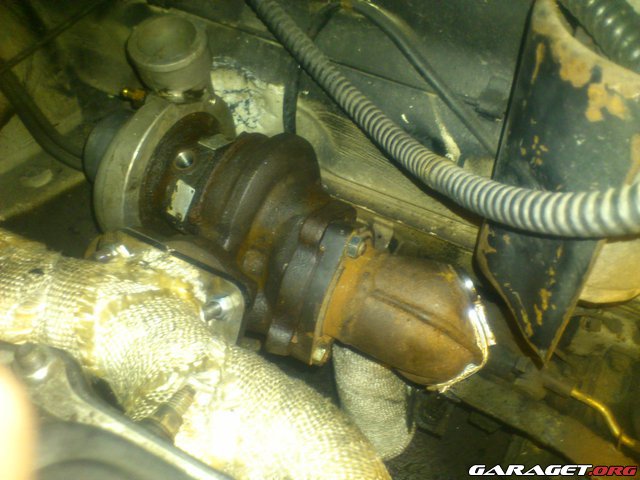

modifierat fäste för wg, vred ju kompressorhuset så den passade inte längre wink
https://www1.garaget.org/gallery/images/103/102204/102204-58c91f4a852d3d966553ed1e79dd1e52.jpg

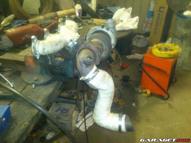

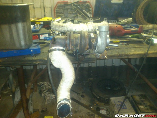

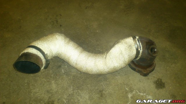

downpipe, det var trångt imellan växellänkaget och lite mer kraffs wink
https://www1.garaget.org/gallery/images/103/102204/102204-606a0a23daf41033bdee4efc8a1c1ec7.jpg
klar, saknas bara plugg för lambda hålet smile
https://www1.garaget.org/gallery/images/103/102204/102204-2a9b52bfa83d06bd7c93e51133b9ecd9.jpg
bakifrån
https://www1.garaget.org/gallery/images/103/102204/102204-f7dbf20912669314adaee9d97e6ebfc9.jpg

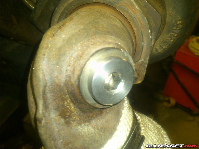

plugg för lambda fixat, valde att inte svetsa hålet då det kan vara bra att ha till tex avgastemp senare
https://www1.garaget.org/gallery/images/103/102204/102204-a2bc37e83c8fd6e1f6446580aa8e2a27.jpg
kompressorsidan
https://www1.garaget.org/gallery/images/103/102204/102204-8b5f47dfbf19d0470aa0c0dc3aa47369.jpg

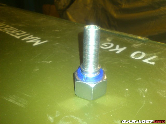

hydralkoppling till oljereturen vid tråget
https://www1.garaget.org/gallery/images/103/102204/102204-26fceb90ab8b3d7583fa5c92ab3e98a7.jpg
turbon monterad, nya packningar till allt, åtdraget, oljereturen dragen, downpipe och avgas ihopsvetsade..
