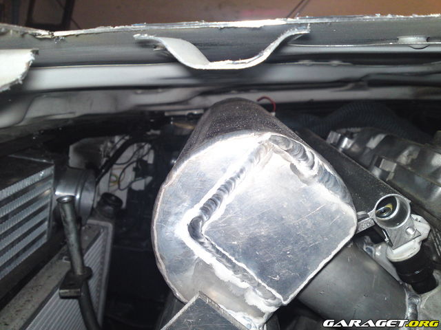

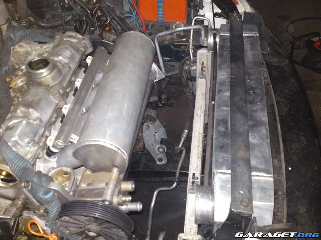

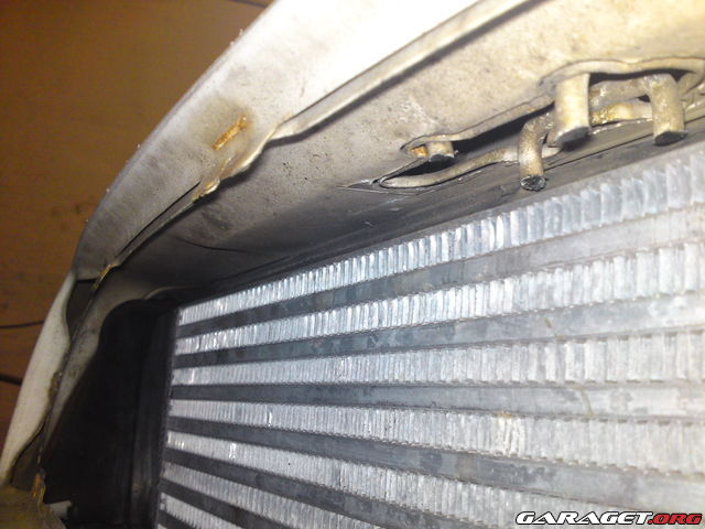

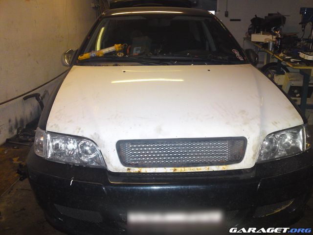

Lite nya bilder, har ägnat dagen åt att lyfta i motoratrapp, väger bara 70kg... lite lättare att kasta runt med smile  Jag har konstaterat avv det finns bra med plats hitintills för både grengör, insug, kylpaket med fläktar, tryckrör samt vevhusburk.

IC får också plats under den stängda huven

Här skall två kylfläktar, tryckrör samt vevhusventilationen få plats

Downpipen kommer se ut ungefär såhär, längderna kommer att justeras men grundformen är klar iaf smile

Original vevhusventilationsburk, faktiskt redan en cyklonavskiljare men den har lite väl många knicksiga böjar och små hål. Jag kommer bygga en ny i aluminium för att minska vevhustrycket.

Huven igen med motoratrapp samt insug monterat. Finns hopp.
