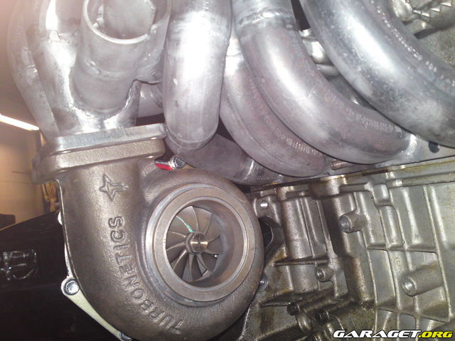

Fick grenröret idag. Har testat lite smått, men inte hunnit göra några djupare observationer.
Såhär ser det ut med ett extraktorgrenrör designat för optimalt flöde på begränsad plats.
https://www1.garaget.org/gallery/archive/66521/580467_n7vf8o.jpg
Provmontering, ej åtdraget eller injusterat till 100 än
https://www1.garaget.org/gallery/archive/66521/580477_zuoiko.jpg
Från baksidan, åter igen ej åtdraget på riktigt

får man fråga varför så grova rör, alla säger olika så kan va kul o höra din version.
ser fint ut .
Bygger kompletta bilar,du bestämmer.Motorjobb,styling,lack mm
samarbetspartners
JKR&Lack..CP-Service..Gik turbo..ralphsdack.com..skyltia,Inges bil och kaross
Pm för info
10 576 Inlägg
27 februari 2009
#460
ser fint ut .
Det är inte så grova rör, det är en liten motor...   42mm yd. Det är en del avgaser som skall ut på fullgas så valde 42mm före 38 för att underlätta livet för motorn, lägre mottryck osv.
