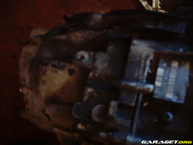

Tja, tänkte byta växellådsolja på min Saab NG900 2.0 Turbo.
Problemet är att jag hittar inte påfyllningstappen, jag hittade vart man tömer den i haynes men de är inte visat hur man fyller på sen tongue nån som vet eller till och med har en bild kanske?

https://www1.garaget.org/gallery/archive/89623/872196_ltvmv1.jpg
Sitter en likadan plug uppe på lådan

Det mottot använder du dig säkert redan av, men i alla fall:
"Glöm INTE att lossa påfyllningspluggen FÖRE avtappningspluggen"
Jobbigt när man tippat ur 1,8 l olja ur lådan och sedan inte får loss påfyllningen tongue
Påfyllningen sitter lite jobbigt till, jag vill minnas att man behöver en torx modell större av minst en decimeters längd som du kopplar till en halvtum förlängare eller något för att få bra moment när du drar loss den. Sitter lite rör och sånt i vägen för pluggen,
