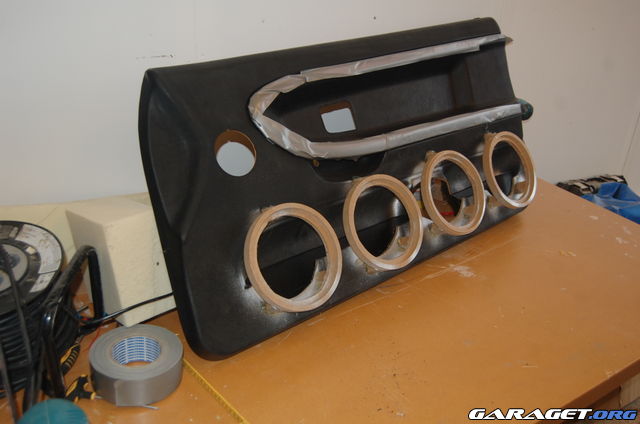

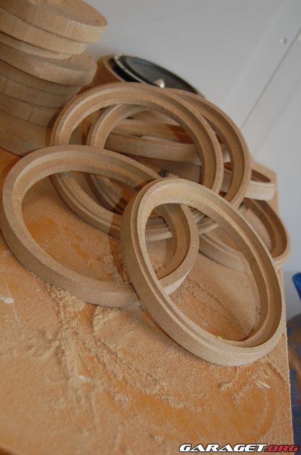

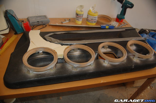

Då var det dax för en update,,,trots bangad bakaxel som ska lagas, så behövs det lite delar mm så varför inte låta solen skinna genom att bygga ljudet i Bmw´n istället för å va deppig tongue
som vanligt lite bafflar smile  Tokken´s fräs när jag fräste bafflarna ,blåste en Fas vi inte fick ordning på så fick stick såga mitten hålet men gick ju bra smile
https://www1.garaget.org/gallery/archive/33879/928856_i0btrb.jpg
ett par st blev det ...
https://www1.garaget.org/gallery/archive/33879/928858_bfaxuj.jpg
passar som.... smile
https://www1.garaget.org/gallery/archive/33879/928859_5gebvl.jpg

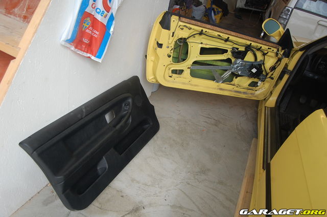

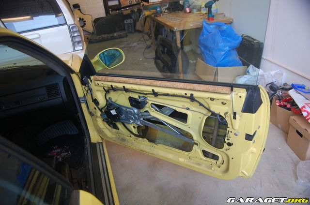

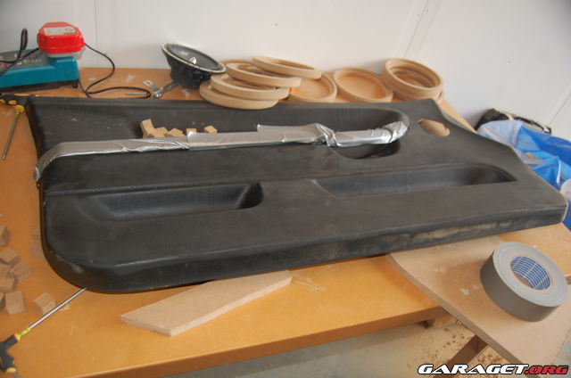

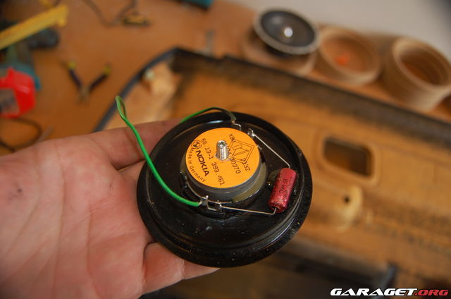

Dörrsida nr 1 ner plockad
https://www1.garaget.org/gallery/archive/33879/928861_ipfxo6.jpg
ja den gamla original va ju sunk iallafall men det ska ju uppgraderas
https://www1.garaget.org/gallery/archive/33879/928862_927gfm.jpg
https://www1.garaget.org/gallery/archive/33879/928863_w3kc0c.jpg

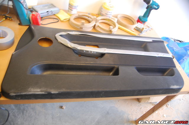

ville inte bryta loss mitt delen då den verkar limmad med PL ..så skyddar in dessa kanter med taaajp
https://www1.garaget.org/gallery/archive/33879/928864_uopo6j.jpg

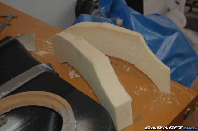

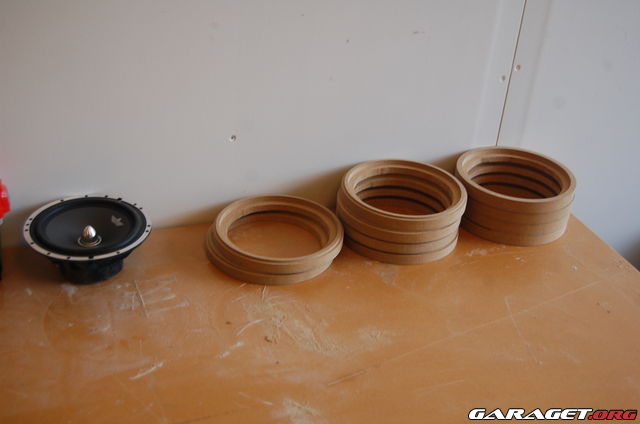

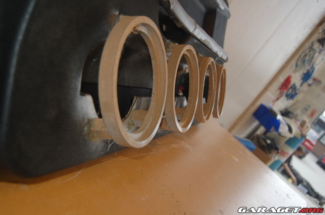

upp klossning av bafflarna
https://www1.garaget.org/gallery/archive/33879/928866_efmscv.jpg

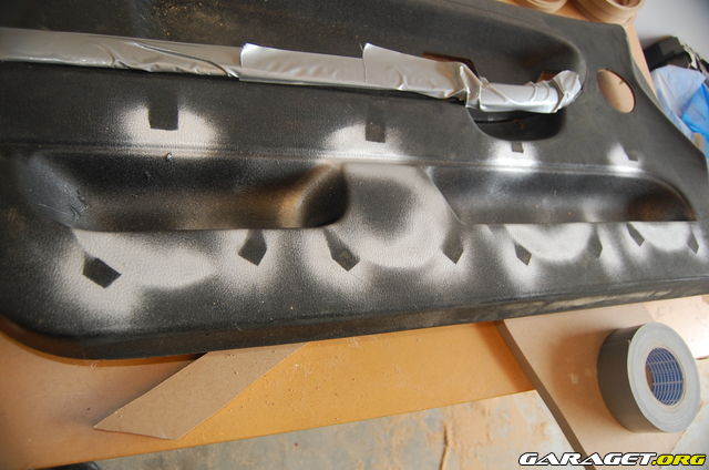

efter utmåttning drog jag lite färg för att kunna plocka bort dom å veta exakt vart dom satt innan jag sågade ur för högtalar magneterna wink
https://www1.garaget.org/gallery/archive/33879/928867_o3humd.jpg
där e markeringarna
https://www1.garaget.org/gallery/archive/33879/928868_ojlrqa.jpg

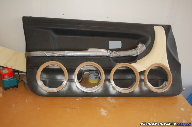

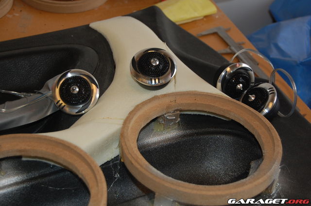

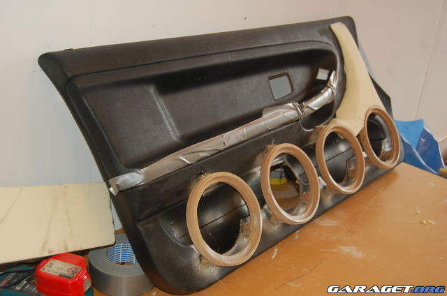

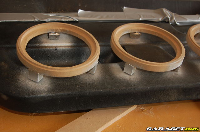

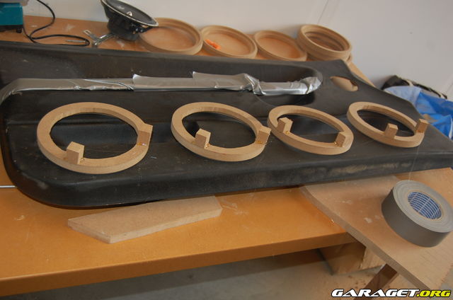

Sågat ..limmat å stiftat
https://www1.garaget.org/gallery/archive/33879/928869_fp5219.jpg

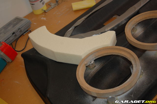

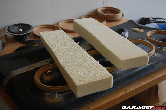

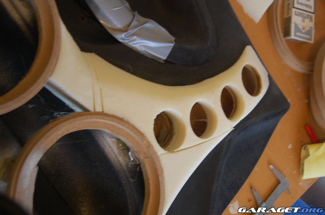

Dax för lite Bonocell smile
https://www1.garaget.org/gallery/archive/33879/928870_lfzcxy.jpg
form pyssel smile
https://www1.garaget.org/gallery/archive/33879/928871_5uc7lx.jpg
https://www1.garaget.org/gallery/archive/33879/928872_iq3gja.jpg

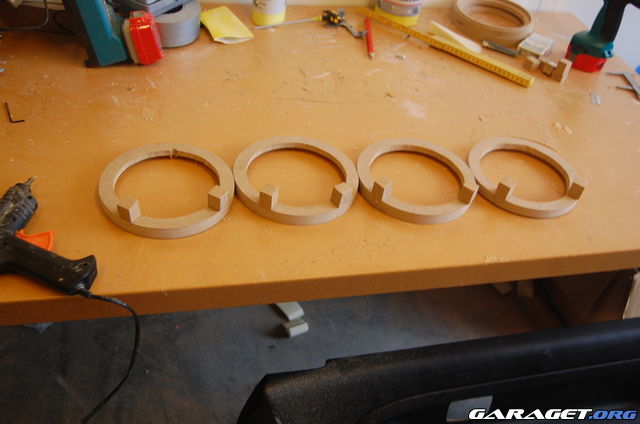

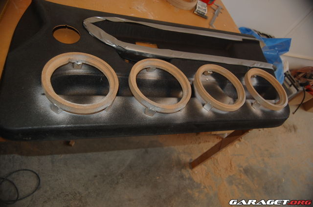

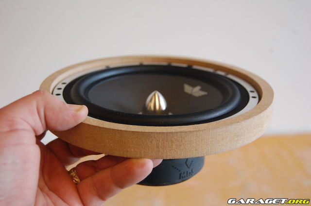

4 diskater ska in....
https://www1.garaget.org/gallery/archive/33879/928873_135sr8.jpg

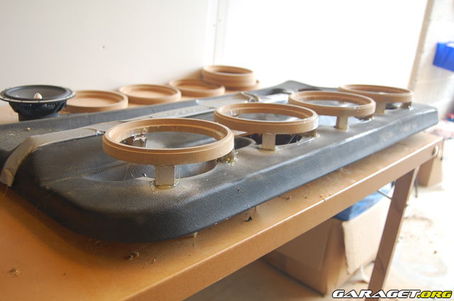

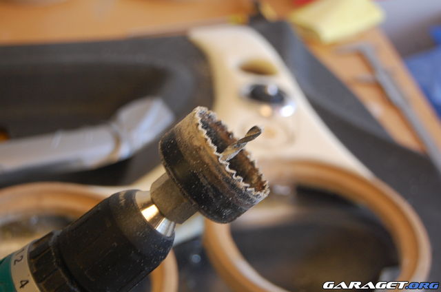

Hålsåg e alltid bra smile
https://www1.garaget.org/gallery/archive/33879/928874_x9is6f.jpg
hålhål.....

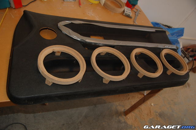

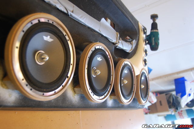

https://www1.garaget.org/gallery/archive/33879/928875_ay4trc.jpg

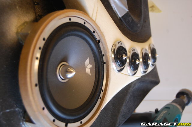

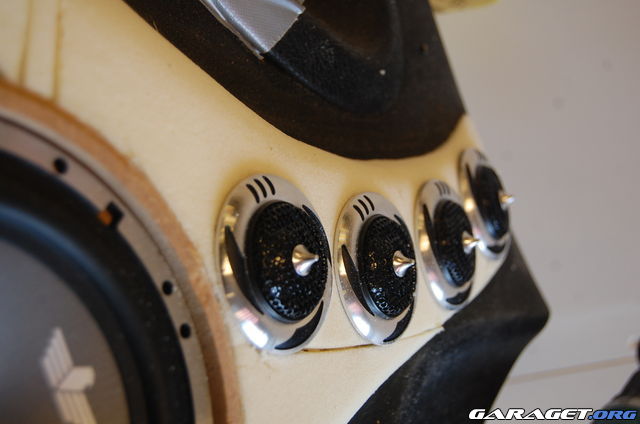

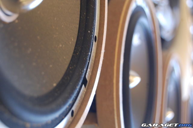

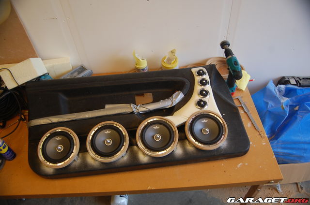

4 st Diskanter 4 st 6.5er ....
https://www1.garaget.org/gallery/archive/33879/928876_w8xrha.jpg
https://www1.garaget.org/gallery/archive/33879/928877_hh6v5a.jpg
tror inte många kan gissa temat som kommer i bilen...men det passar med dessas utseende tongue
https://www1.garaget.org/gallery/archive/33879/928878_gpp8hs.jpg

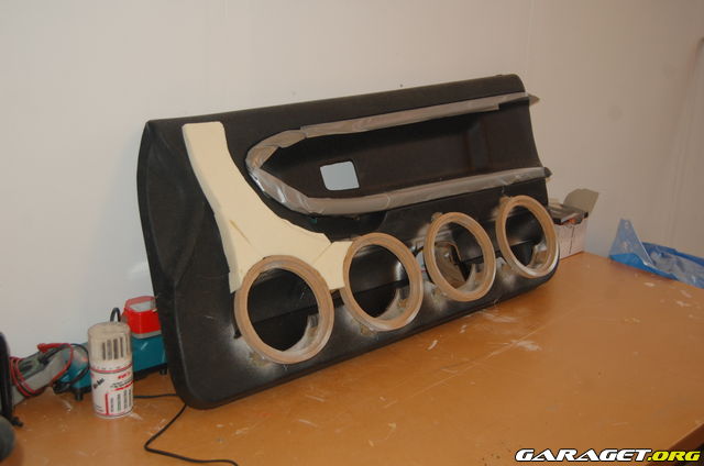

Snart dax å plasta men har liste mer saker som ska in eller göras eller som ska synas tongue
https://www1.garaget.org/gallery/archive/33879/928880_owl856.jpg
dörr 2 bafflarna påbörjas
https://www1.garaget.org/gallery/archive/33879/928881_rrb4ry.jpg
https://www1.garaget.org/gallery/archive/33879/928883_pw3z54.jpg
som förra..skydda mitten delen...
https://www1.garaget.org/gallery/archive/33879/928885_doefnb.jpg

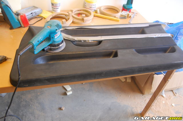

slipade ner ytan samt ren gjorde med Aceton
https://www1.garaget.org/gallery/archive/33879/928887_pf9mrx.jpg

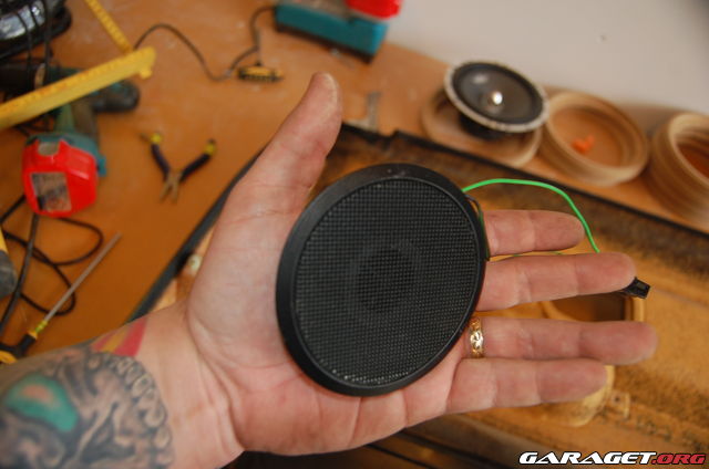

Qpon höll sällskap i garaget bredvid ...pinmpade sin grynna ride med min gamla Sparco ratt smile
https://www1.garaget.org/gallery/archive/33879/928889_glfa4w.jpg

blir lite lagom former på dessa...inte allt för utsvävat men ändå lite tongue
https://www1.garaget.org/gallery/archive/33879/928902_jdtnn4.jpg

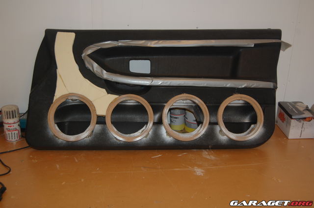

lite mer Bonocell pussel smile
https://www1.garaget.org/gallery/archive/33879/928904_sdp3pz.jpg
https://www1.garaget.org/gallery/archive/33879/928905_eg8zbs.jpg
https://www1.garaget.org/gallery/archive/33879/928906_cu0cpo.jpg
så nu ska det bara Bonocellen formas
https://www1.garaget.org/gallery/archive/33879/928907_k0rayy.jpg
