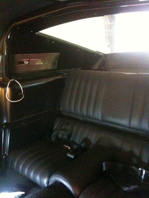

En lite sämre bild på baksätet.
http://i202.photobucket.com/albums/aa27/mikeo_85/Eleanor%20Project/IMG_0737.jpg

Ska byta ut till svarta skruvar vid ett senare tillfälle :p

Var på tiden man fick se en bild i alla fall, hehe.
Starkt jobbat!
