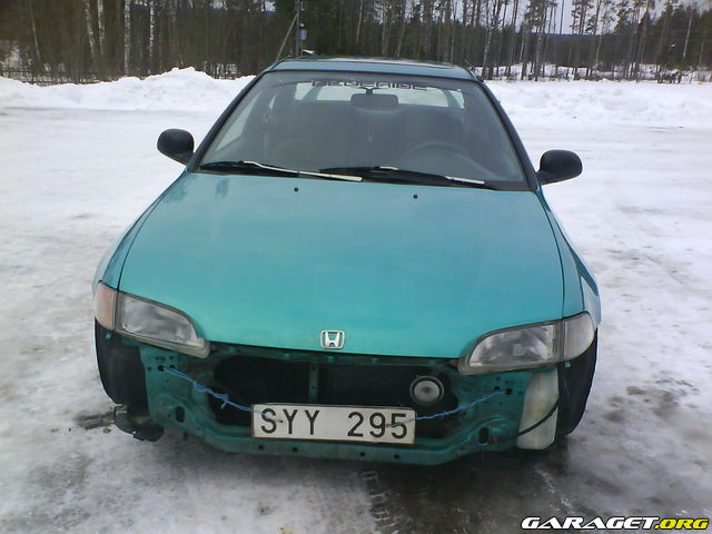

Jo en del så. Men idag har jag gjort allt själv tongue  Är riktigt stolt över mig. Dock hann de bli svart ute innan jag ens vart klar. Så har bara 2 bilder på fronten under arbetet. Blir att fixa mer på lördag, då även bilder kommer smile
https://www1.garaget.org/gallery/archive/87560/586115_3pqis7.jpg
Frontfix. 1 lampa bort, andra på väg och det svarta plasten i mitten på väg bort.

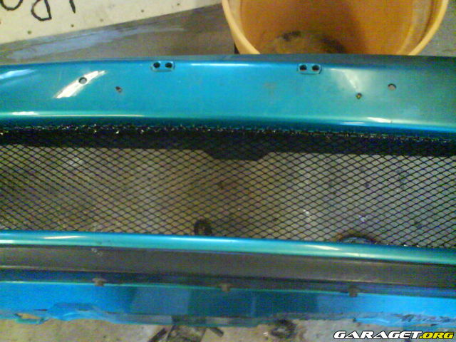

Har hänt lite granna med bilen men de tar tid. Kommer lite bilder här iaf.
https://www1.garaget.org/gallery/archive/87560/592442_xijebx.jpg
Så här snygg (not) vart bilen utan front. Enligt min kära pappa fick jag verkligen inte med reggskylten i fönstret. Vart hemmabygge med elkablar och knyta fast skiten :S Där syns även dekalen från blueride. Har köpt en hel del till bilen från de så de kan gott få reklam via mig smile
https://www1.garaget.org/gallery/archive/87560/592462_61tqfg.jpg
Ny nätat. Kommer bättre bild när de sitter på smile Ska göra om de 2 små hålen med på sidorna. Var ett himla pussel att få det skiten och få det skapligt. Men vart nöjd. Har ju aldrig gjort något sånt själv förut.

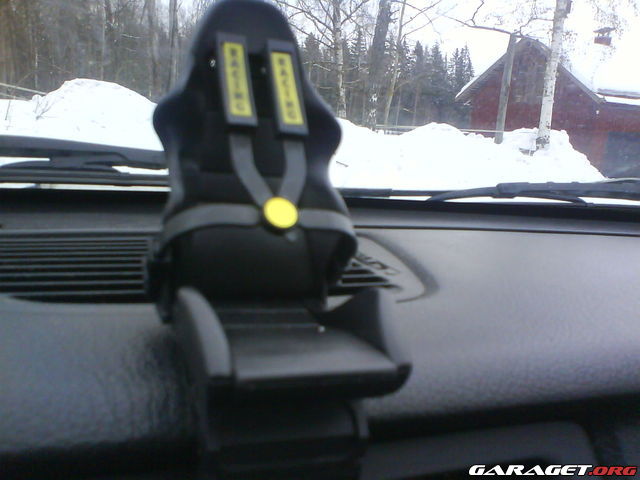

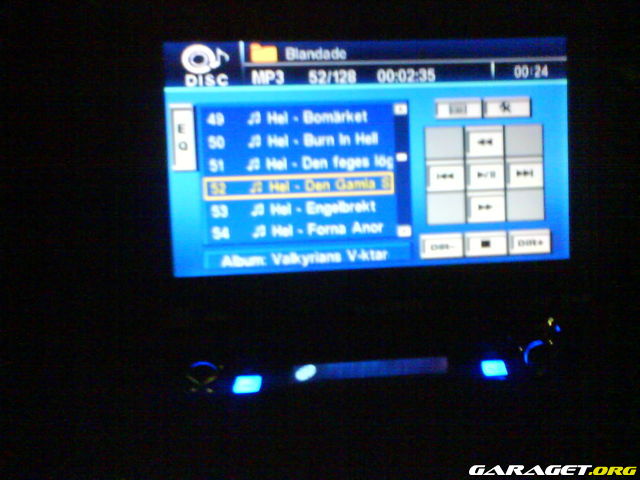

https://www1.garaget.org/gallery/archive/87560/592494_7ly7hr.jpg
Nya "gramofonspelaren" med skärmen big_smile

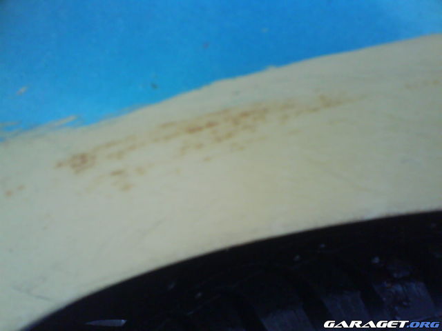

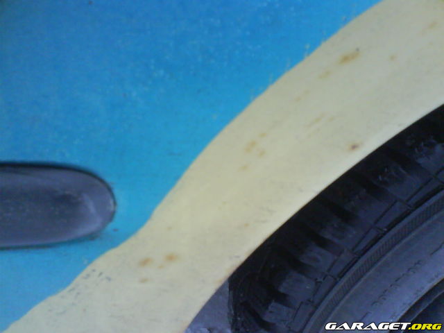

https://www1.garaget.org/gallery/archive/87560/592737_3s4s74.jpg
MIndre kul när spackellagningen har börjat rosta sad

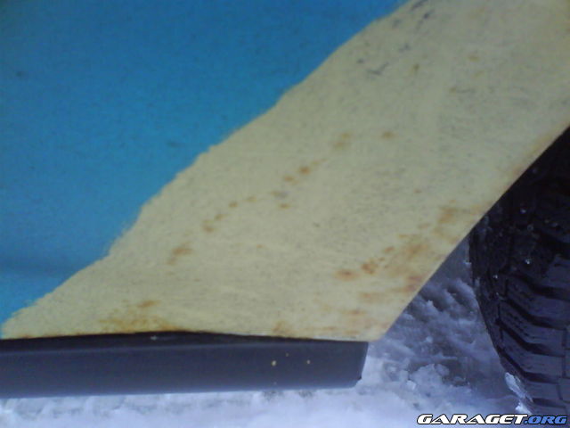

https://www1.garaget.org/gallery/archive/87560/592739_3hcswd.jpg
Samma visa igen sad

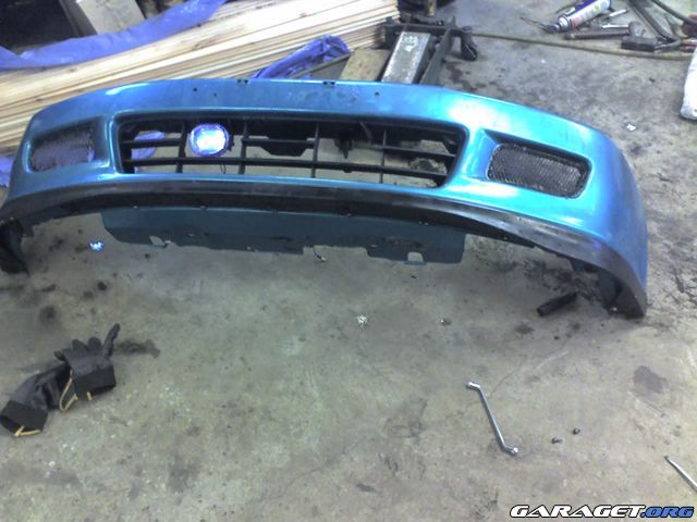

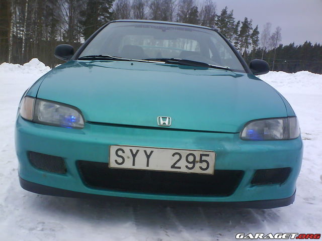

https://www1.garaget.org/gallery/archive/87560/592750_yt1xl4.jpg
NY nätad front, dock är min huv lite sne. Men de ska fixas till med.

hmm...alltså angående rosten. Är bara o slipa av så du ser var den kommer ifrån. Spackel rostar ju inte som sagt. Helst blästra plåten,svetsningarna. Sen rostskydd (som dom tyvärr uppenbarligen glömde innan de spacklade..sad. Sen spackla ojämnheter ,grunda o lacka smile. Så blire fint igen ska du se! smile
Drygt jag vet, men du frågade wink.
- Om du inte förstår vitsen med ABS och airbag så lär nog ingen här kunna förklara det för dig heller.
Rätt impad av att du lyckats logga in på ett forum och komponera flera sammanhängande meningar faktiskt. /rcy

precis som janken säger blästra skiten och lägg på syra/epoxygrund annars så får du bara gör om allt en gång till...
Hm.. tydligen var de grundfärg, prata farbrodern om idag när jag var upp. Hänner mig snurrig som en jojo nu. NI säger såhär och han säger att de bara är att lämna in den ¨på lack så ska de slipa ner och lägga nytt rostskydd och doningar.
Ska ringa lacknissarna på måndag och bestämma tid när jag kan komma förbi så får de se hur de ser ut och fixa de. tongue
vad är epoxygrund för något? :S

_Zuperior_ skrev:
Tvekar inte en sekund över att del lagt grundfärg. Men däremot glömde de rostskydda. Annars hade det inte börjat rosta så snabbt. Även om man inte kapar bort all rutten plåt blir det samma sak.
Saken är den att om dom bara slipar av plåten så kommer rosten komma tillbaka då den ligger i porer i plåten och gömmer sig. Därför vi tjatar tongue om blästring, då man får det helt rent.
Slipar dom bara bort ytrosten o sen lackar igen så kommer det bli samma sak om några månader igen.
(och du får slipa o lacka igen... o vilka tjänar på det?...precis... wink )
MVH Janken

Janken skrev:
_Zuperior_ skrev:
MVH Janken
Svårt att veta vad de har gjort när man inte vart med och sett jobbet.
Hela skärmkanten är bytt ju :S
Vad är blästra? Svårt att göra de?
Fan vad jobbigt ska de vara med rost. Fan för de sad
Tack Janken är all beskrivning och tips. smile
