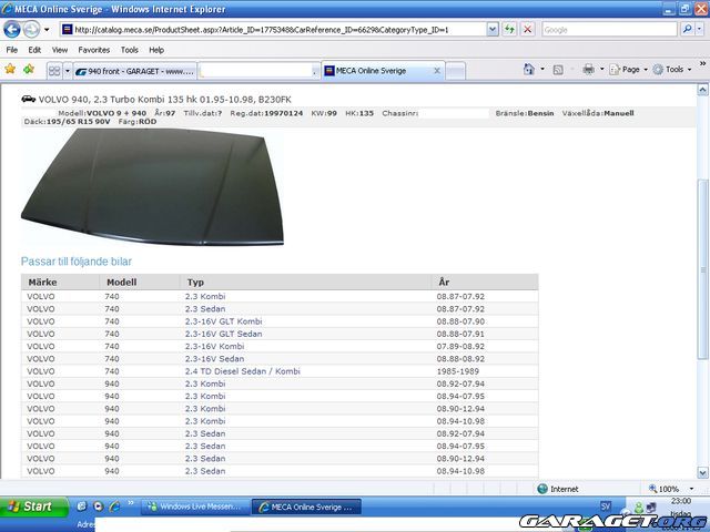

Är det samma motorhuv på samtliga 740 årsmodeller? Har en -90, kan jag ha en huv från t ex en -88?

82-89 har en modell
90-92 har nya huven
90-92 turbo har 940 huv

Som jag har skrivit tidigare så är det likadan huv på Volvo 740 och 940 sen kvittar det vilken årsmodell det är..
Hade varit jobbigt om det varit samma huv på dom....
Dom som tillverkar reservdelar måste oxå överleva!

740 90 -92 huven ser likadan ut som 940 men har en annan pressning och stämmer ej
Bytte huv på min 90 när jag byggde om den till 940 utseende
