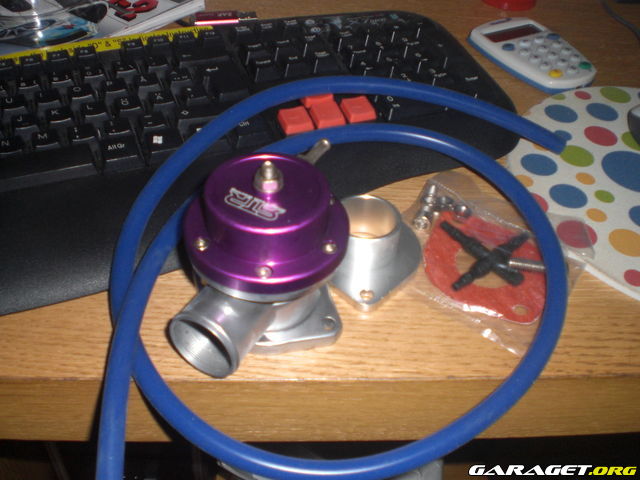

Hej jag har en ridetech dumpventil som tål 3,5bar. . . jag vill montera det på min volvo s40 2,0t -01 (lätt trycks turbo). men har hört från diverse mekaniker att luftmängds mätaren går i sönder. . . Snälla hjälp mig. .

Vad vill du ha hjälp med? Det ända jag kan säga är, läs på lite mer innan du går ut o köper saker. Det går att köra med den där men bilen kommer ta stryk, men vad gör man inte för lite pysljud.

Inget på bilen kommer ta stryk, det är möjligen katten som ligger i farozonen eftersom det blir väldigt fet blandning när dumpen öppnar och släpper ut luften som redan är uppmätt av luftmassemätaren.
Viktigt för att det ska fungera bra är att dumpen justeras in riktigt så den håller tätt på tomgång och sen öppnar när den ska....

1:a grejen man kommer o tänka på e då varför du köper en dump om "mekaniker" sagt att de pajjar LMM.
Enligt bilden tycker ja den ser ut som återcirkulerande. vilket det i dagsläget redan sitter på din bil.. sen e de klart att man själv väljer om man vill sätta dit en slang som leder tillbaka luften in i snorklen eller om den ska rakt ut luften.
återigen så e de snack om att LMM pajar pga öppen dump,, detta e väldigt väldigt sällsynt.. de enda som händer när bilen mäter en viss mängd luft o sedan får fel värde e att den fettar på istället.. för mycket bensin däremot som ovan nämnt är inte bra för katten. så de e snarare den man ska oroa sig för o inte LMM.
LMM däremot kan paja vid tex ett öppet filter av dålig kvalite som släpper igenom för mycket skit.. eller om de e inoljat som satan så oljan följer med in o klibbar fast på trådarna i LMM.
om du är ute efter ett högt pys i din bil, vilket ja antar iom att du köper en ny dump istället för den som sitter org som funkar utmärkt upp mot en 350-400 hk.
så kan du börja med att chippa bilen om de inte redan e gjort.. då den laddar 0,4 i dagsläget vilket inte kommer låta så mycket, sen kan du montera ett öppet filter på bilen och så sätter du en återcirkuleringsslang på dumpen o kör in den nära, men efter LMM. då kommer det o höras ut genom filtret när bilen dumpar samtidigt som det är  rätt inkopplat och återcirkulerande.
MVH

var inne o kikade lite på dumpen också..
kopierat från ridetech:
Typ av avlastningsventil:
Atmosfärisk eller återcirkulerande (öppen/retur)
Anslutning:
Slanganslutning 34mm för retur och svetsanslutning för inlopp.
Material:
Aluminium
Max laddtryck:
3.5 BAR
Rekommenderat laddtryck:
Minsta rek 0.7BAR
Justering:
Justeras med justerskruv på toppen.
Montering:
Nu har vi adapter för slanganslutning som tillbehör för enkel montering. Packning medföljer dumpventilen.
Övrigt:
Riktigt snygg och bra ventil som enkelt justeras med en justerskruv på toppen. Till skillnad från många andra liknande dumpventil håller vår RTR dump tätt ordentligt!
där står somsagt att den kan användas både som öppen o återcirkulerande. står även att rekomenderat laddtryck e 0,7bar.

Dumpen på bild är en hybrid dump, både återcirk & öppen, du kan väl ställa den på 50/50 ? skadar nog inte så himla mkt tro ja inte..........

eh ja vet att ja har dålig syn men förklara för mig hur ovanstående dump kan vara hybrid när de endast finns 1 utgång?

förstår inte riktig sambandet mellan trasig lmm å dumpventil så vem som har lurat i dig de undrar jag vad han fått den infon från..

javisst o jbr har dumkitt till 850, s/v70, s60/80 osv osv. och ingen av dom bilarna ska ha öppen dump..
återcirkulerande dump kan däremot alla bilar ha..
du kan även använda den du köpt men du ska koppla in den som en återcirkulerande och inte en öppen dump..

Absolut inga konstigheter att slänga på en dump på en s/v40 2,0T !
Har själv en Extrem Dump med stor tratt på 34mm anslutning.. !
Men se bara till att dumpen inte står öppen på tomgång ! som andra har skrivit här oxå! den kommer säkerligen smälla å bluddra lite med tanke på att blandningen av soppa/luft blir lite fetare!
"tomgången kan blir lite dum oxå"
men bara om den står öppen "
