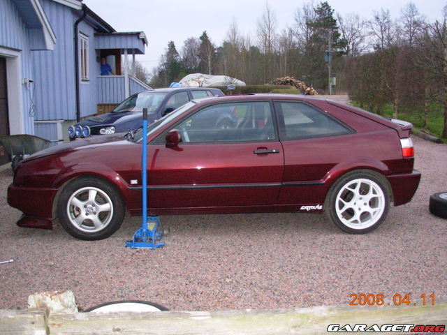

tja, detta är historian om Rooxz häng med tongue
när jag hade köpt den:
https://www1.garaget.org/gallery/archive/82045/555055_qqvc7g.jpg

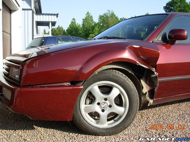

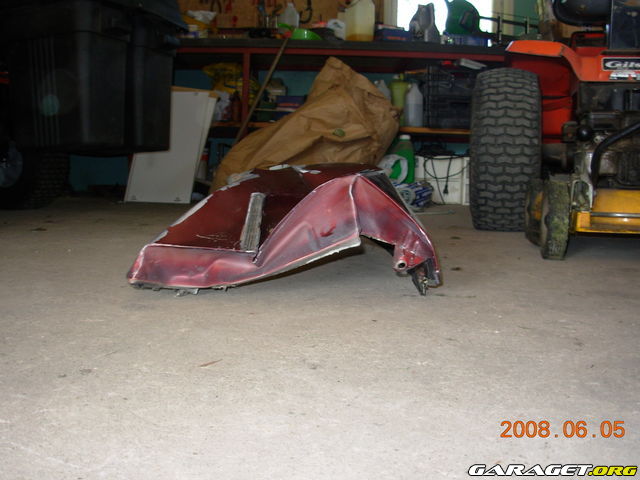

men sen när jag skulle besiktiga bilen så byte jag till vinterdäcken och det gick inte så bra
https://www1.garaget.org/gallery/archive/82045/555067_5o6ezd.jpg
https://www1.garaget.org/gallery/archive/82045/555077_peg2y4.jpg
jag fick väl en tår i ögat när man inte ens har åkt på bilen. men nu har projektet "build Rooxz" startat

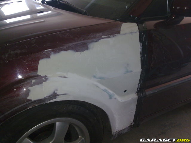

*Fixa skärmen
*Bodykit
fixa skärmen var ganska snabbt fixat

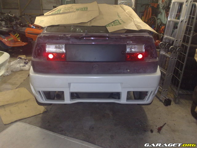

sen var det bodykitet
https://www1.garaget.org/gallery/archive/82045/555086_17l60r.jpg

vad e de för front? vart köpte du den ? tongue

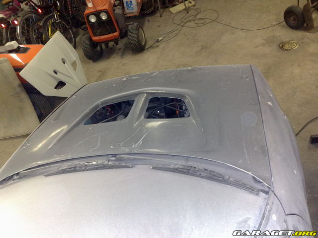

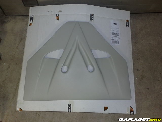

sen har jag fundrart å funderat på luftintag i huven, så det blev ett bonnetwent med. men jag fick tag i en plast huv som jag ska fästa den på;P
https://www1.garaget.org/gallery/archive/82045/555094_j9io65.jpg
https://www1.garaget.org/gallery/archive/82045/555100_hso95p.jpg

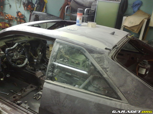

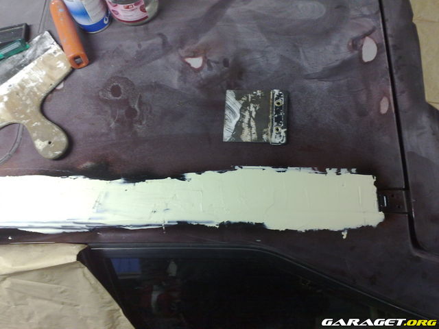

listena på taket är igensata också, det ser ut att vara mycket spackel men dom var 4cm bredda
https://www1.garaget.org/gallery/archive/82045/555127_ycruqh.jpg

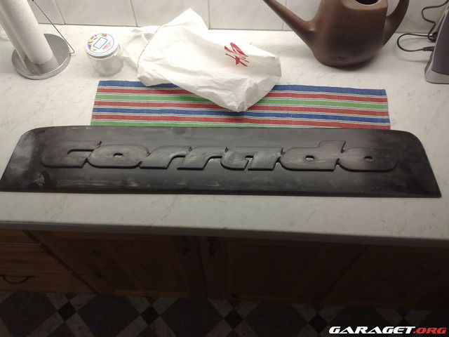

skylt belysningen är fixad med
https://www1.garaget.org/gallery/archive/82045/555133_vmy7m9.jpg
kom görna med förslag på vad jag ska göra;P

det är en fx front, och dom tillverkas inte längre vad jag vet

Trevligt med tråd! smile. Får man bara fråga vad du lyckades göra med framskärmen??. Skulle grinat resten av kvällen om man lyckades med detdär...hehe.

det var så här att den jag köpte bilen av hade satt på förkorta och fel koning så det vaju skit hela vägen, är bara glad att bara ett däck lossna:( tackar roligt att höra:)  ratten vet jag faktiskt inte, men jag tror den blir kvar faktiskt;)

Ok då är jag med. Bytte till längre bultar jag när det blev tvunget med spacers på min corre. Skönt att den föll ner fram o inte bak iallafall tongue hehe. Jo dom är pigga dom där små bilarna smile!.

Ser ur att vara lika färg som på min.. smile Angående spacklingen av taklisterna så kommer det att spricka efter ett tag. Vrider sig för mycket i karossen. Är bättre att svetsa dom o sen finspackla det sista bara..
Ser bra ut annars.. smile Keep it up..
bilstylare
245 Inlägg
28 januari 2009
det har jag gjort med, hehe annars skulle det ju gått åt 5kg bara till taket, ne det är svetsat med finspackel

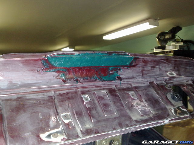

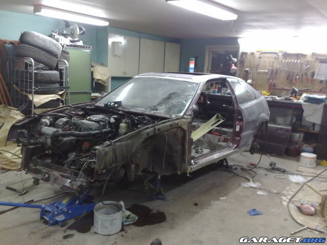

har lyckats fixa bort dörrarna, takluckan, bagageluckan, ena sidokjolen och börjat riva i motorrumet;P
https://www1.garaget.org/gallery/archive/82045/557518_wiugz5.jpg
https://www1.garaget.org/gallery/archive/82045/557523_fjmv0t.jpg
https://www1.garaget.org/gallery/archive/82045/557527_90ea02.jpg
