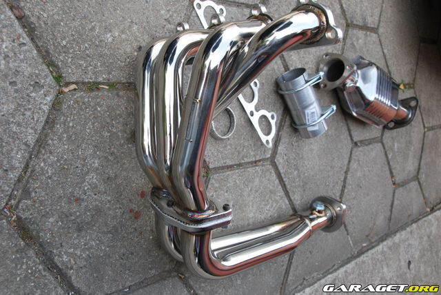

Grenrör:  (minns ej märke)
men katalysatorn - se bild längre upp i trådlänken
(men en katalysator kan påverka alla världen med)
vill ju inte köra med original grenrör igen.
https://www1.garaget.org/gallery/archive/7118/394848_g1kzf1.jpg
Senast redigerat av Andreas79 (4 februari 2009)
9 299 Inlägg
4 februari 2009
Om din lambdasond sitter nere vid katen som på bilden så bör det gå bra. Oftast beror det på grenröret om sonden sitter på endast ett av rören, tex som det gör på Supersprints rör. Signalen som skickas till ECUn blir helt enkelt felaktig då den baseras på en cylinders avgaser.

Lambdan är inkopplad på sidan, finns även uttag på grenröret längre ner men det gjorde ingen skillnad.

motorn får inte ha så höga värden innan katen, så det år nog inte fel på den.
9 299 Inlägg
4 februari 2009
Då är det nog grenröret som spökar.
