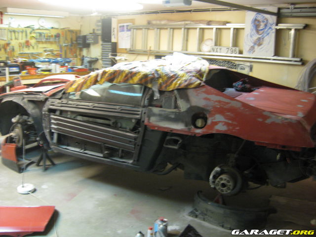

Jahopp uppdajt då.. blev inte riktigt gjort så mycket som jag lovade igår, men detta beror främst på att jag inte vill stressa och göra något halvtaskigt...
https://www1.garaget.org/gallery/archive/70314/640847_69l9uz.jpg
lite provlack på skärmarnas hörn så att allt blir jämt o fint.. detta slipades givetvis bort sedan..
https://www1.garaget.org/gallery/archive/70314/640849_10ve8r.jpg
Skärmarna grundade med riktigt 2k grund av den sorten som är lite mjukare och inte spricker när det sviktar i plasten.
https://www1.garaget.org/gallery/archive/70314/640850_o2bruv.jpg
det jag han grunda idag. resten behövde lite spackling i nån repa hit och dit som jag missat. Och, ja det gick bra att grunda utomhus. Men delarna ska få sig en våtslip innan slutlack.
https://www1.garaget.org/gallery/archive/70314/640852_itqoz3.jpg
jobbat lite med mittkonsollen, men det är en del spackling kvar innan jag kan plasta..
https://www1.garaget.org/gallery/archive/70314/640853_hp4kof.jpg
dessa hann jag inte grunda, men imorgon ska de få sig en dusch.
https://www1.garaget.org/gallery/archive/70314/640854_c9q31t.jpg
även huven och den andra bakskärmsbiten ska grundas i morgon.
https://www1.garaget.org/gallery/archive/70314/640855_lu19ww.jpg
lite insjunkningar i motorluckan hittades också, men även denna ska slipas klar och grundas i morgon.
https://www1.garaget.org/gallery/archive/70314/640857_01ufay.jpg
översiktsbild... ser inte vackert ut.
https://www1.garaget.org/gallery/archive/70314/640858_7rzeov.jpg
han även med o fixa till farfars skärmkanter lite.. Blev lite bättre än kexet förut och de får duga åt gammelgubben..

Vad du kan! Och med den bilduppdaten kan du vara lugn ett tag till, jag kommer INTE och bråkar med dig, du verkar jobba på okej utan mina hot... wink
Puss / Ellen smile
