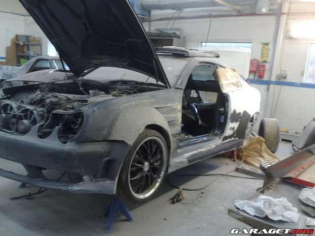

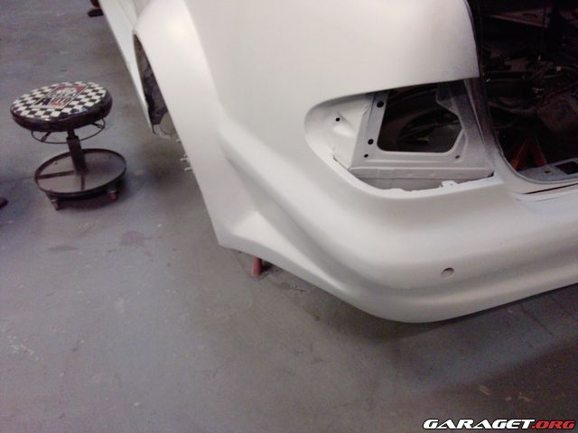

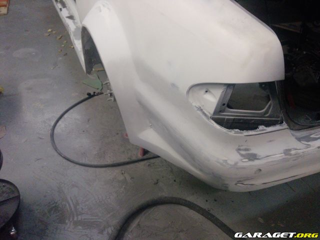

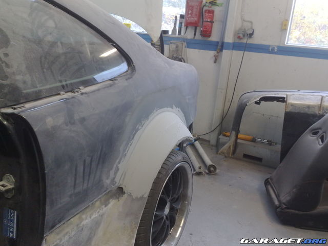

jaa.. nu har jag varit slapp o uppdatera här.. tänkte göra en stor uppdaterning nu då... tongue
https://www1.garaget.org/gallery/archive/8845/806854_4593wv.jpg
första spacklingen...
https://www1.garaget.org/gallery/archive/8845/806853_0f21ch.jpg
så börjar formen komma fram...
https://www1.garaget.org/gallery/archive/8845/806855_uagyax.jpg
så.. innan list va igenlagd
https://www1.garaget.org/gallery/archive/8845/806856_whql3s.jpg
https://www1.garaget.org/gallery/archive/8845/806857_imobtm.jpg
kollla nästan en bil:P
https://www1.garaget.org/gallery/archive/8845/806858_pm55ts.jpg

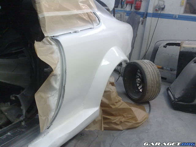

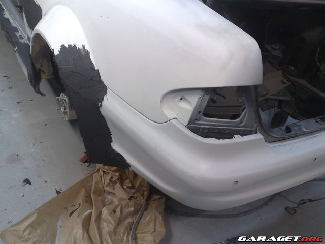

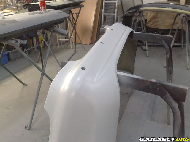

så va listen på bakkjolen igen lagd...
https://www1.garaget.org/gallery/archive/8845/806859_g917he.jpg
så är den börjad spacklad....
https://www1.garaget.org/gallery/archive/8845/806860_l9aovo.jpg

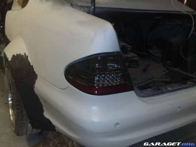

testa lite me mina nya baklampor
https://www1.garaget.org/gallery/archive/8845/806863_a1nr4h.jpg
så nu börjar det ta from.....
https://www1.garaget.org/gallery/archive/8845/806864_74o6w1.jpg
https://www1.garaget.org/gallery/archive/8845/806865_0aczf0.jpg
https://www1.garaget.org/gallery/archive/8845/806866_nvp91q.jpg
titta börjar likna något..tongue
https://www1.garaget.org/gallery/archive/8845/806867_dwmiqq.jpg
https://www1.garaget.org/gallery/archive/8845/806868_w0ls0c.jpg

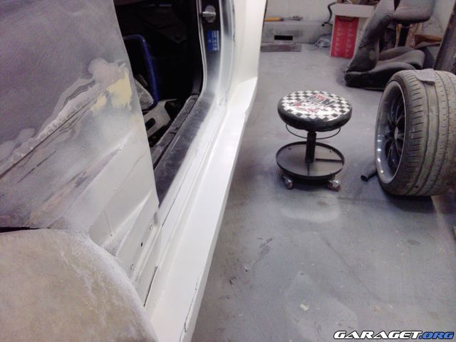

dörren.. listen igen lagd.. börjar bli bra...
https://www1.garaget.org/gallery/archive/8845/806870_nmo2i2.jpg
https://www1.garaget.org/gallery/archive/8845/806871_5i61ae.jpg

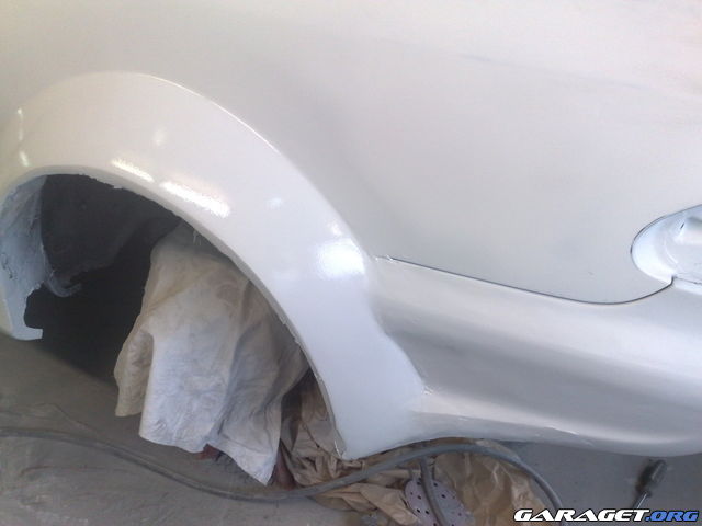

nu så börjar det bli bättre..
https://www1.garaget.org/gallery/archive/8845/806872_o2qm04.jpg

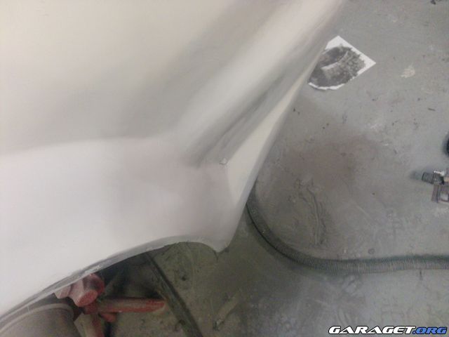

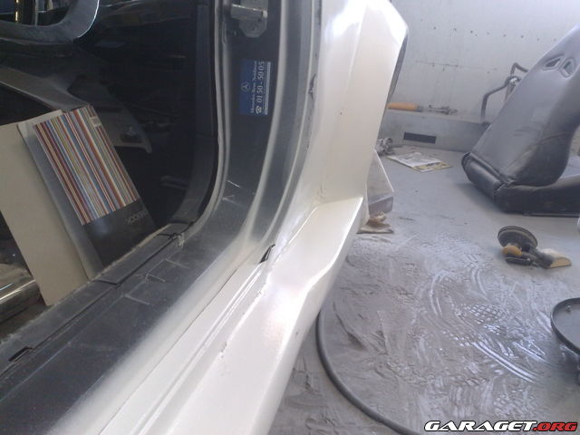

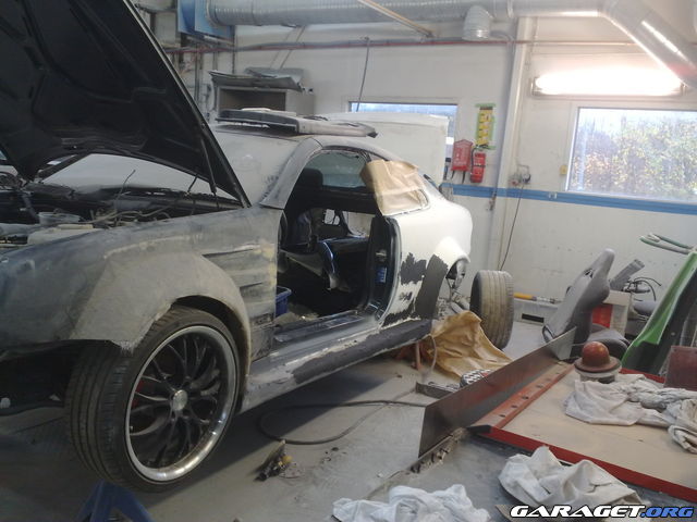

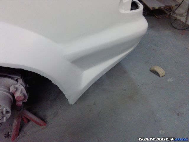

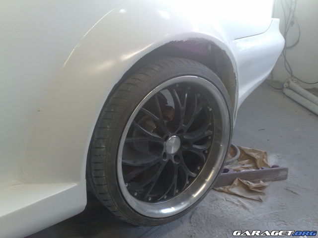

så.. nu så... så va det ihop spacklat med karossen bakkjolen..
https://www1.garaget.org/gallery/archive/8845/806873_86da4f.jpg
tyvärr kan ja inte forma kanten för än bilen står på marken.. så ja vet hur låg den blir...
https://www1.garaget.org/gallery/archive/8845/806874_ebczpk.jpg

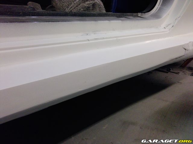

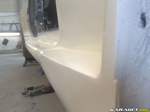

så nu börjar sidokjolen få lite from....
https://www1.garaget.org/gallery/archive/8845/806875_y7lbv1.jpg

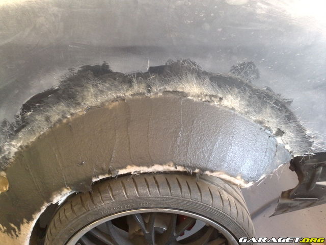

fan va grymt! hur gjorde du breddningen? låter du fogskummet vara kvar? eller tar du bort de?
fog skum... jag tar bort det.. sen plastar ja insidan....
jaha men du låter den vara kvar under hela tiden du spacklar o så?

har du plastat övergången mellan bakkofångaren och karossen så det inte spricker sen?

snygg_mange skrev:
nyllet skrev:
ja det är kvar inne i skärmanara nu bak.. fram är borttaget... men ska ta bort bak nu me... är så tråkit.. sjukter på det hela tiden bara... lol
japp.... plastat..

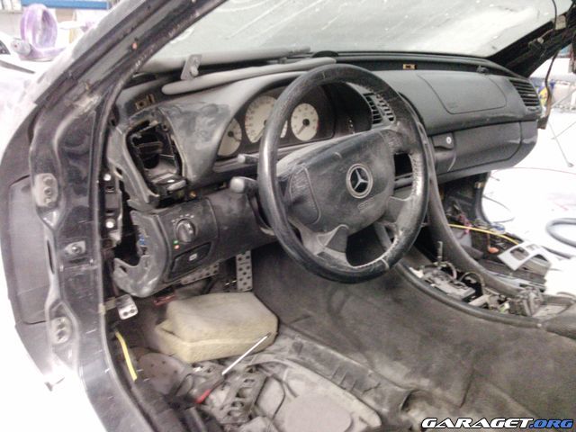

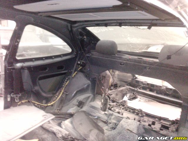

varit o pratat med han som ska hjälpa mig me indrendnien. så har jobbat lite på insidan bilen..
https://www1.garaget.org/gallery/archive/8845/807929_4u7g1i.jpg
ska riva ut det sista...
https://www1.garaget.org/gallery/archive/8845/807930_pwb7mr.jpg
ska ner me instrumet brädan.. ps ska inte ha den ratten..[/i
https://www1.garaget.org/gallery/archive/8845/807932_i0ur0a.jpg

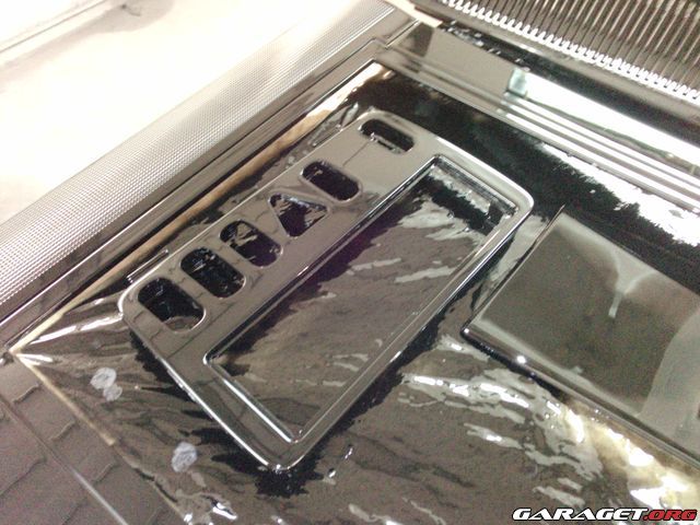

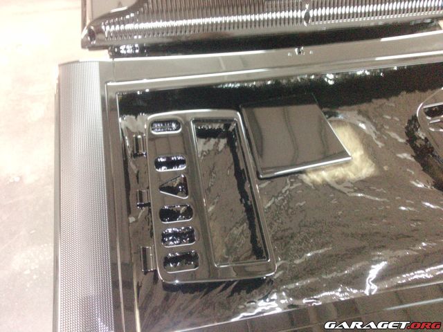

[i]lacka lite inrednings saker på test.....
https://www1.garaget.org/gallery/archive/8845/807934_ptsdp4.jpg

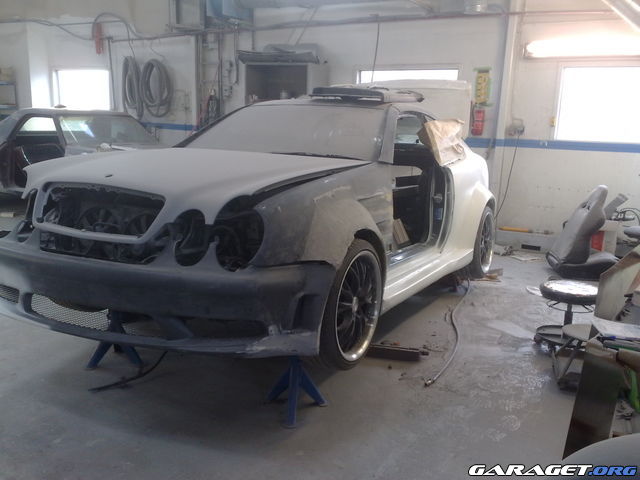

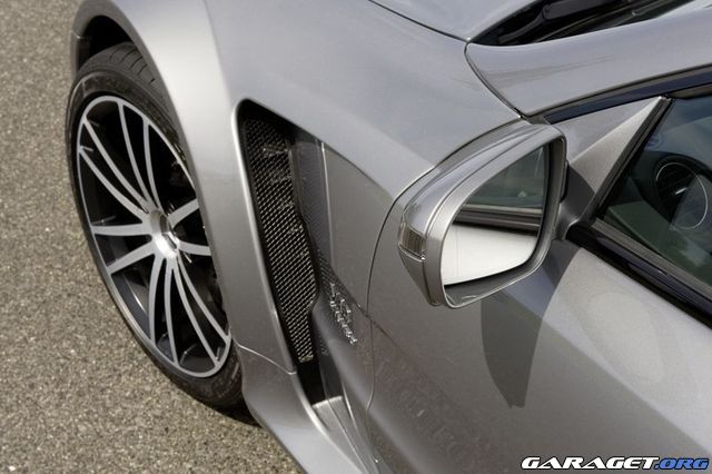

så nu behöver ja lite smak råd.. är därför ja inte gjort något me framskärmare.. funderar på göra om dom.. ska ja ha kvar dom som dom är??? elller enligt bild..
https://www1.garaget.org/gallery/archive/8845/807935_u1dc7s.jpg
som denna? va tycker ni?
https://www1.garaget.org/gallery/archive/8845/807936_wyuj7t.jpg

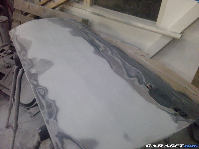

sen sånt scoop ska göras i huven.. ska börja planara det....

Riktigt snyggt scoop! Det blir as nice! Gillar inte denna typ av merca annars men din blir ju skit tuff! big_smile
Riktig wtcc stuk på den!

hur gör man när man plastar på fogskum? vad kan man lägga på så att det inte smälter?

de uttagen i framskärmarna vore klockrenta, tycker även att du ska ha bilen vit då det skulle framhäva formerna men ändå hålla den "clean"
