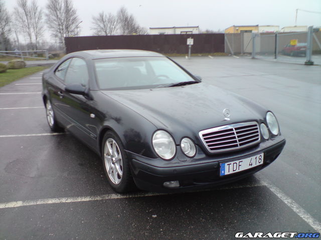

Gör en projekttråd om min CLK... Börjar med lite historikbilder.
https://www1.garaget.org/gallery/archive/8845/567326_49vyu2.jpg

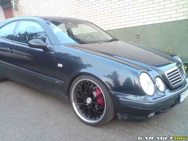

Nya fälgar ( 19" ) samt rödmålade ok.
https://www1.garaget.org/gallery/archive/8845/567330_z65j4g.jpg

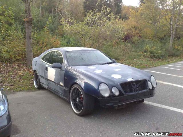

Förutom lack på bakstötfångaren började bilen närma sig ett helt ok resultat. AMG front, eftermarknads sidtjolar samt bakstötfångare.
https://www1.garaget.org/gallery/archive/8845/567331_rlyunz.jpg

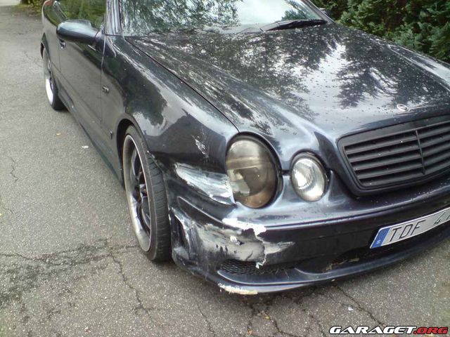

Som för så många andra som "nästan är klara" så vart de nästan tillbaks på ruta ett. Men denna gången räcker det inte med lite tjolpaket....
Eftersom bilen var krockad bestämde jag mig för att satsa lite gröver och inte hålla tillbaks.

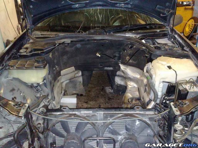

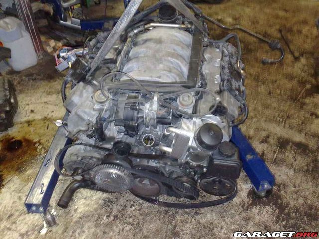

280hk V8 får snällt tacka för sitt och lämna plats åt kommande motorn SL 60 AMG 6 liters V8 på 400 hk 600 nm org.
https://www1.garaget.org/gallery/archive/8845/567344_74dbh9.jpg
"Gamla" motorn

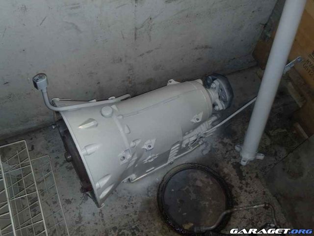

Passade på att ta ner lådan och fräscha upp den lite.

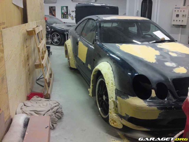

Breddningen påbörjad
https://www1.garaget.org/gallery/archive/8845/567355_htfj1j.jpg

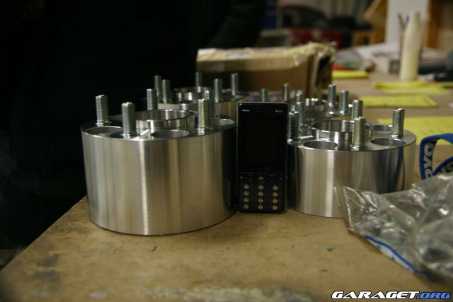

Fortsättning på breddningsarbetet är även spaceers monterade.
https://www1.garaget.org/gallery/archive/8845/567359_rd2yvk.jpg
De små söta spaceersernana(svårt att stava till!?)

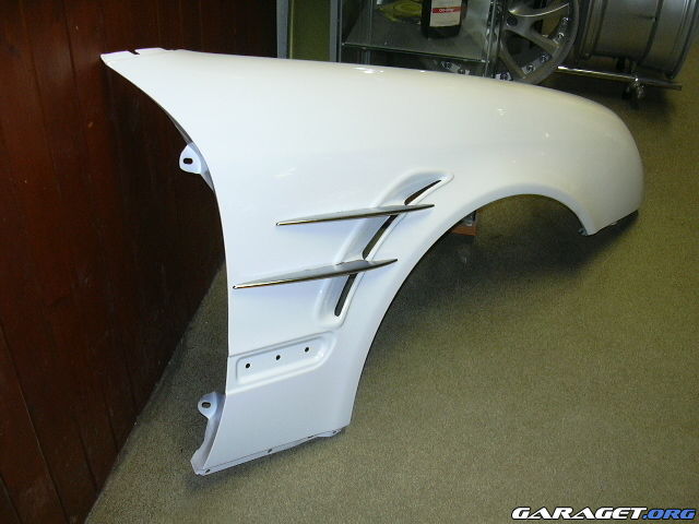

Framskärmarna görs med inspiration från denna skärm
https://www1.garaget.org/gallery/archive/8845/567363_qd79ye.jpg
börjar så sakta ta form
och i dagsläget står bilen hos improxcustoms. Framtidsplanerna är kort talat: större bromsar. coilovers.. kompsänka motor.. kompressor ny växellåda(manuell) . bredda fälgarna.

dom där spacerplattorna var inte att leka med tongue
tror inte hjullagrena tycker om att det är så men men

Bra med såna tjocka spacers fram haha big_smile Då vet man att byggarna verkligen tänkt till wink
Hur har de tänkt göra med breddningen sen?
Ska den gjutas av eller?
För jag antar att du inte ska köra runt med pu skummet inuti breddningen sen big_smile

ja.. det ska gjutas av!  kommer även bredda sidokjolarna.. spacerna är tillsvidare.. har just öppnat en lackfirma i gbg.. jag som lackar Midos C32. så ska bredda fälgarna sen...
