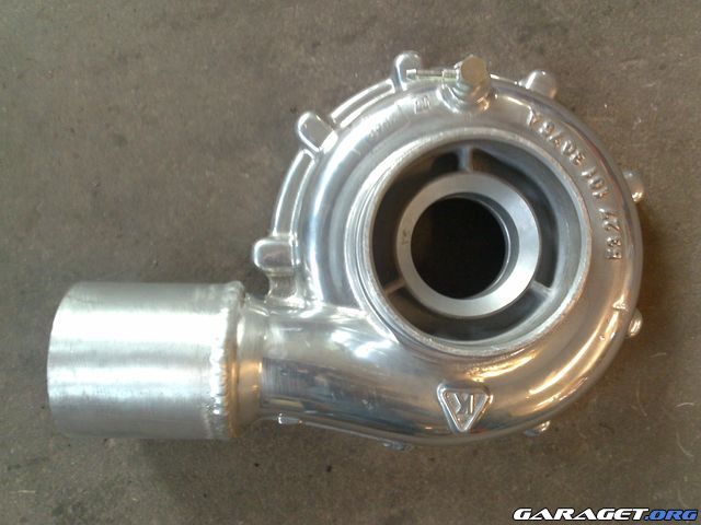

Håller på att småfixa lite med bilen.. plugadde 2st vattenutgångar med gassvetsen igår som gick till vattenkylningen.. Har oljekyl nu..
Sköt siliconböj hela tiden så fick svetsa på 3" alu Rör på turbon också tongue
Har även lackerat en skärm nu till högersida så nu väntar ja på att det ska torka.. sen ska ja ut å testa bilen igen å se hur den går smile Hoppas på mer ladd en 0,7 som ja fick ut innan.. tror jag får ut max 1,2 med orginal boxar osv. Blir mappning på maxtuning snart smile

Du måste göra en kant på röret från turbon så att slangen som ska sitta där inte kan glida av.
Maxxtuning i Vrigstad kan inte mappa LH2.4 vad jag vet.
Om du vill så kan jag fixa en som kan mappa åt dig, men det är i sådant fall nere i Växjö eller i Ljungby. Skicka PM i sådant fall.
/Påsen
PÅSEN RACING
