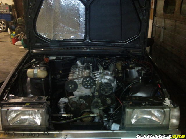

Liten update smile !
Motorn är på plats:)

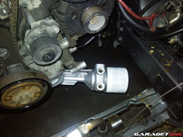

Oljefiltret fick en 940-Turbo Filterförlångare. Smidigt och bra blev det. Utgångarna är till oljekyl smile
https://www1.garaget.org/gallery/archive/75761/857458_fnefg7.jpg
En bild på sidan kan va kul å se smile
https://www1.garaget.org/gallery/archive/75761/857459_n4lhi8.jpg

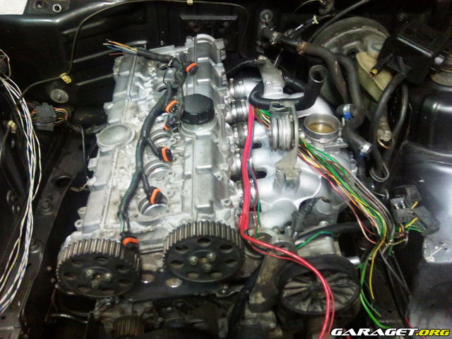

En XC90 T6 motor Sitter fint i 740:n big_smile
Allt för denna gång Kommer mer bilder i helgen när Civinco sprutet kopplas in smile
*Kommer bli Betydligt mindre kablar! och dom ska döljas diskret:)
*Motorutrymet ska lackas senare (Färgspruta på G)

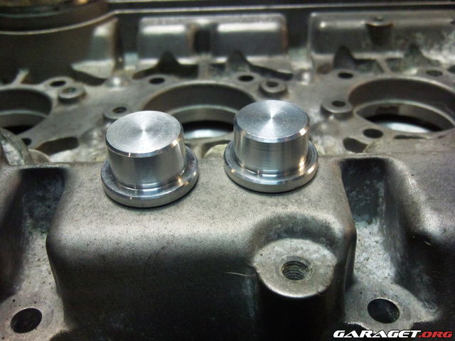

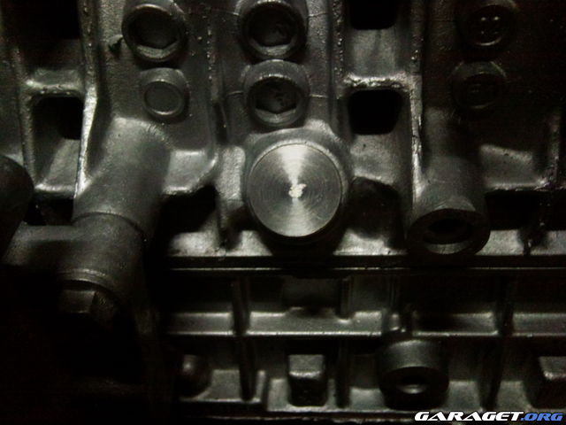

Liten bonus ^^ Tack till Respirator/Andreas på garaget för Pluggarna smile
https://www1.garaget.org/gallery/archive/75761/857840_gzi3sn.jpg
Pluggar till blocket smile
https://www1.garaget.org/gallery/archive/75761/857841_kocp9x.jpg
Passar kanon smile vill ju inte ha 2 oljereturer smile

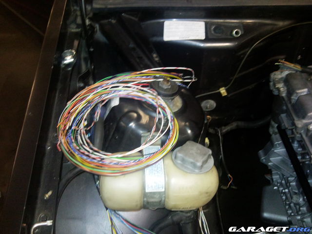

Update smile !

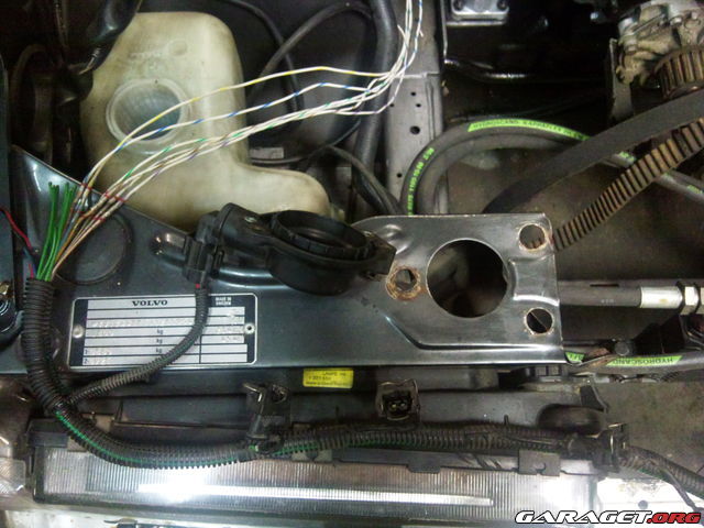

Inkoppling av Civinco Sprutet på G smile
https://www1.garaget.org/gallery/archive/75761/858917_azipe2.jpg
Kablar som ska kopplas in smile
https://www1.garaget.org/gallery/archive/75761/858921_pkl28i.jpg
Rensning av kablar som inte behövs smile
https://www1.garaget.org/gallery/archive/75761/858926_4ex6hc.jpg
Spridare inkopplade iaf smile kom inte längre idag saknar tändspolar:( Kommer i veckan tongue
En fråga.. Någon som vet i vilken ordning tändspolarna/cylindrarna tänds?
Och om någon vet om det sitter inbyggda Igniter i varje separat tändpole (volvo orginal Vitsexa)
Over and out smile

699 Inlägg
13 februari 2010
#376
Hur är kablaget på sprutet märkt? På mitt Nira är kablarna märkta 1-6 till spolarna, dvs 1 kabel per spole...

935 Inlägg
13 februari 2010
#377
Du Har PM wink
