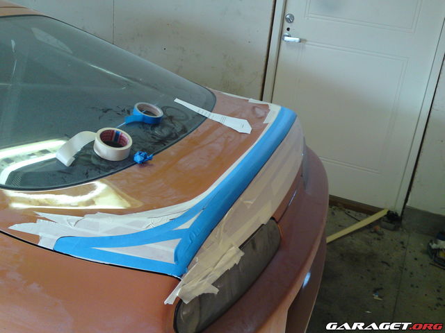

Håller på att fixa till bakspoilern på bilen..
Blir även av med klänningstuket sett bakifrån..
https://www1.garaget.org/gallery/archive/91705/873869_qcrv3d.jpg
Syns tydligt hur fel vinkeln är..
https://www1.garaget.org/gallery/archive/91705/873896_9jpyza.jpg
Efter lite kapande i veilside add on..
https://www1.garaget.org/gallery/archive/91705/873870_i544l4.jpg
Lite bättre här
https://www1.garaget.org/gallery/archive/91705/873873_hik067.jpg
https://www1.garaget.org/gallery/archive/91705/873904_8lniha.jpg
Ser väl vettigare ut..
Senast redigerat av Lidborn (9 mars 2010)

Det där blir snyggt! Störande med "ovala" hjulhus sad

Ja det har stört mig länge nog nu big_smile

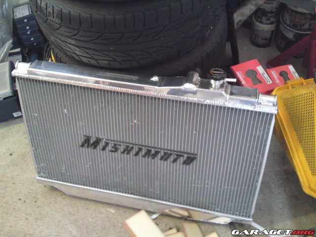

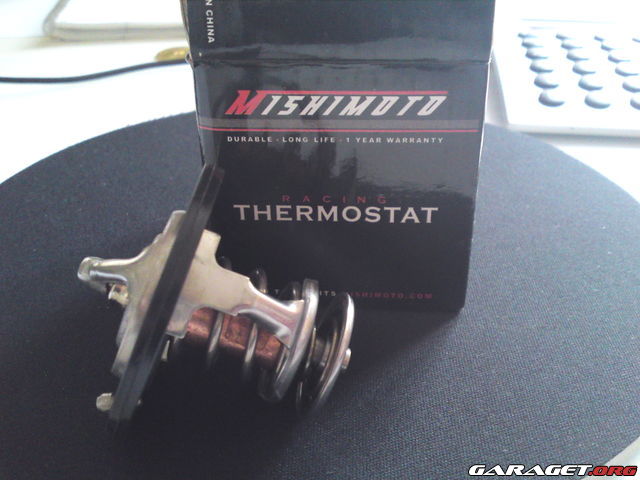

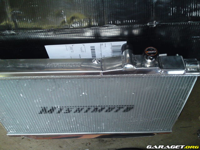

Fick paket idag big_smile
https://www1.garaget.org/gallery/archive/91705/873907_reanvn.jpg
https://www1.garaget.org/gallery/archive/91705/873908_3iost5.jpg
Har även denna sen innan.. Var väl fan om den ska bli för varm denna säsongen big_smile

har också tänkt på det med kylaren! kommer göra på sig mkt utseendemässigt smile
Ja det kommer ju bli lite trevligare i motorrumet..
Måste bara bygga en kåpa till mina fläktar innan den ska i..

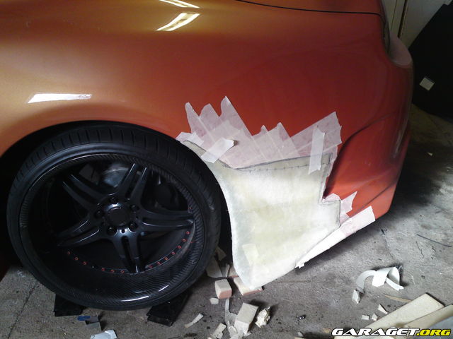

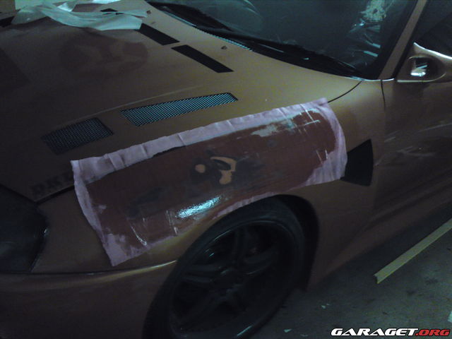

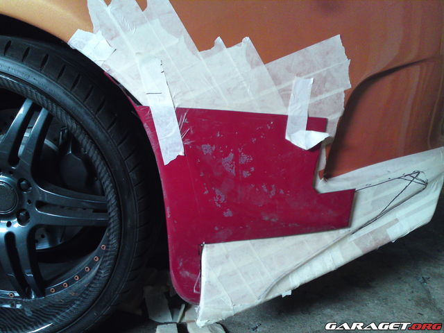

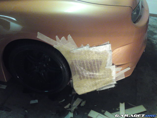

Fixar med mina framskärmar också.. Blev lite väl mycket sättningar i dom..
https://www1.garaget.org/gallery/archive/91705/874243_r4nwe3.jpg
https://www1.garaget.org/gallery/archive/91705/874247_aeerun.jpg
3 lager glasfiberväv och avrivningsduk..

#309
Jag har aldrig förstått hur man använder avrivningsväv....?
VD
643 Inlägg
10 mars 2010
#310
Den gör så att allt överflödig polyester läggs ovanpå väven så när du river bort den så följer det med.. Kvar blir fiber och plast (rätt blandad typ)

#312
Lidborn skrev:
Jo jag vet vad man använder det till, dock inte riktigt hur..
Tänkte nämligen, är det inte risk att duken fastnar i polyestern så du inte får bort den? :S
VD
643 Inlägg
10 mars 2010
#313
Nix ingen risk att den fastnar..
