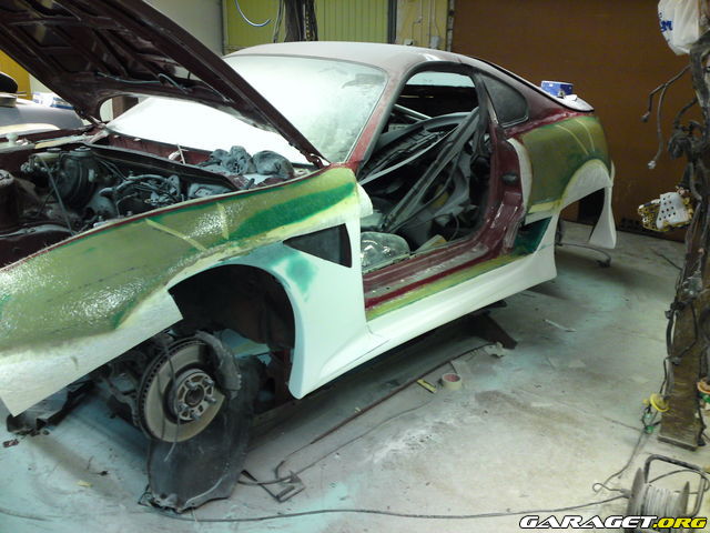

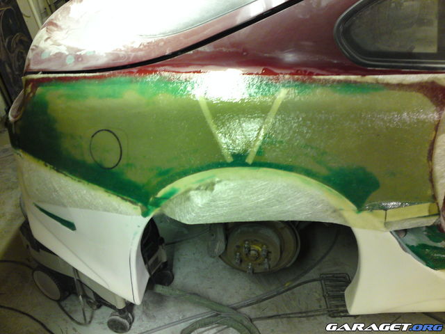

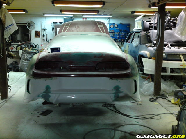

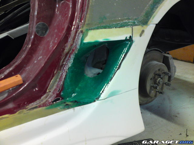

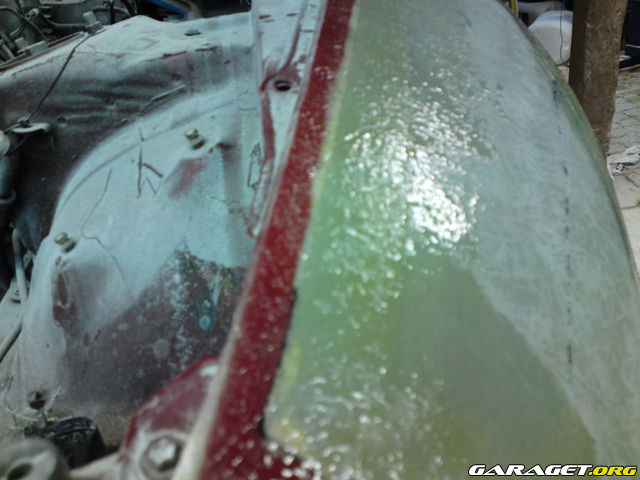

Jaha då har man hållt på att gjuta idag.. Igår satte jag små remsor vid alla skarvar mellan plåt och breddning.. Sen blev det ett kg spackel runtom på behövliga ställen efter en nerslipning.. Och efter en massa slipande igen så la jag på ett lager väv till.. I morgon blir det slipa och spackla hela dagen.. Plus lite demontering av dörrar och svetsa färdigt bagageluckan så jag kan köra dom till lackaren på måndag.. Och på torsdag middag ska bilen till lackaren.. Ska bli jävligt nice :o) Några bilder tog jag och dom kommer här:
https://www1.garaget.org/gallery/archive/91705/576697_mk69tq.jpg
Blir hyffsat bred iallafall :o)
https://www1.garaget.org/gallery/archive/91705/576698_sflzpl.jpg
Små remsor mellan plåt och breddningen
https://www1.garaget.org/gallery/archive/91705/576699_tbv5rd.jpg
Såhär blev kylningen till bromsarna
https://www1.garaget.org/gallery/archive/91705/576700_wsjrxk.jpg
Ett lager väv till efter lite spacklande
https://www1.garaget.org/gallery/archive/91705/576701_5cpfo2.jpg
Blev maskeringstejp i skarven.. ingjutet nu :o)

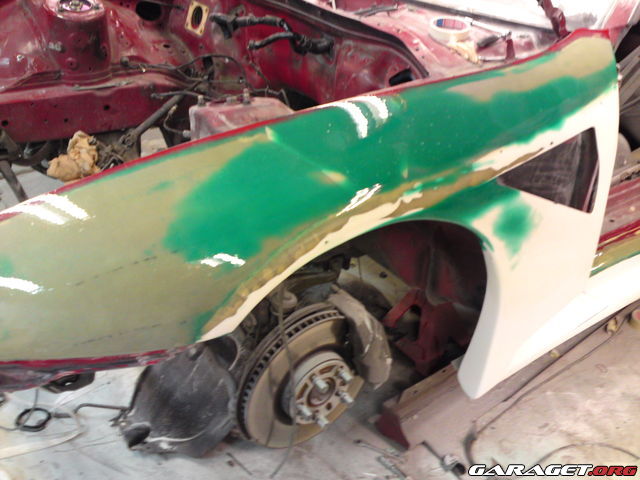

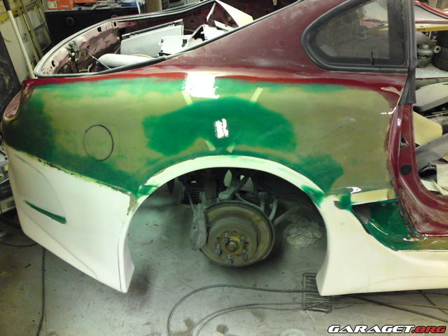

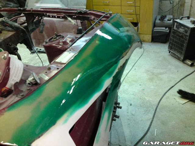

Då har man slipat och spacklat hela denna dagen också.. Nu är all spackling klar och efter det så la jag på ett lager med pollyesterplast för att täcka alla grova repor.. Sen blev det lite mer rensning i motorrumet.. Och i morgon ska jag svetsa igen alla hål i motorrumet.. Jag e ganska taggad för att se bilen lackad.. 2 dagar kvar big_smile
https://www1.garaget.org/gallery/archive/91705/578374_wjie4n.jpg
https://www1.garaget.org/gallery/archive/91705/578376_csyjmf.jpg
ganska blank om inget annat..
https://www1.garaget.org/gallery/archive/91705/578382_xcrz3a.jpg
https://www1.garaget.org/gallery/archive/91705/578384_uhekqn.jpg

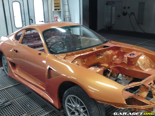

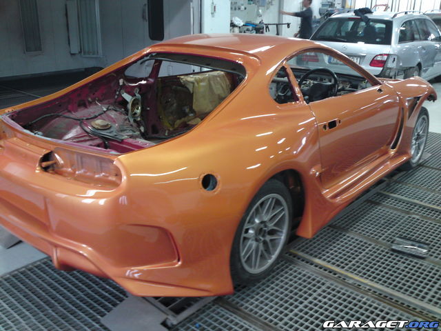

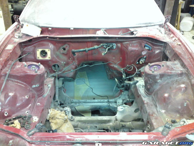

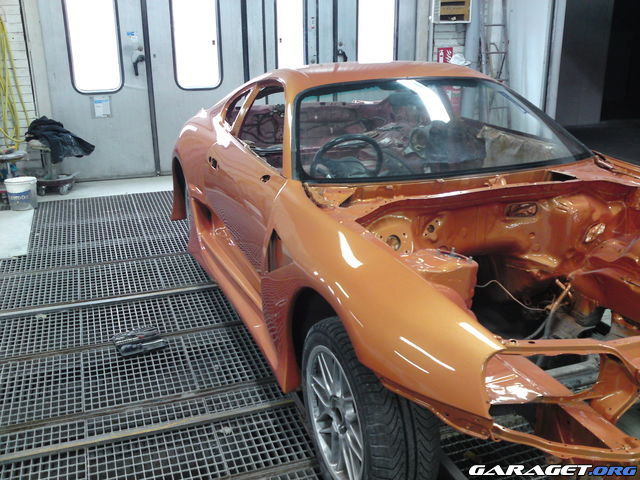

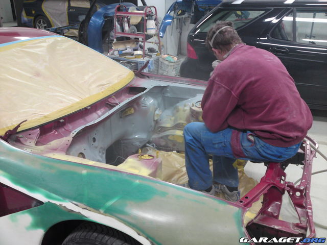

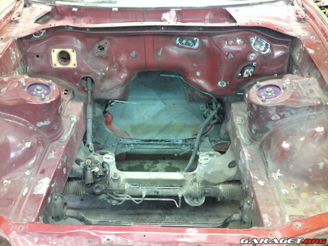

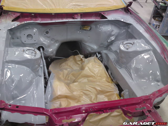

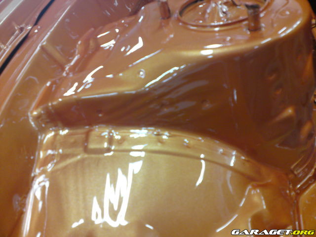

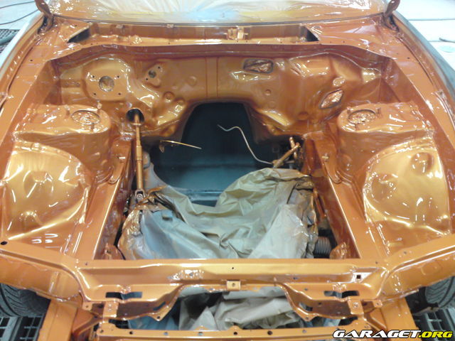

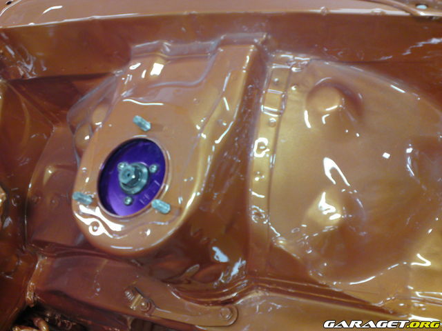

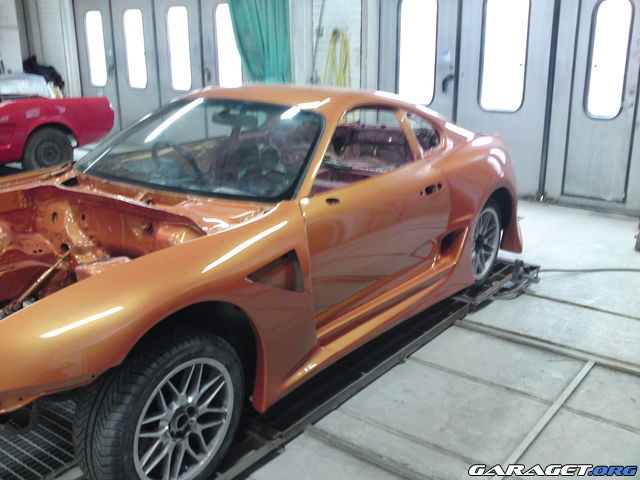

Äntligen hos lackaren!!!  Här kommer lite bilder..
https://www1.garaget.org/gallery/archive/91705/580515_5zsrta.jpg
Det var inte mycket till isolering under mattan.. bara den lilla bilen som syns..
https://www1.garaget.org/gallery/archive/91705/580522_5wc1kp.jpg
svetsat igen 153 hål i motorrumet
https://www1.garaget.org/gallery/archive/91705/580529_wiavtx.jpg
Lämnad på lack

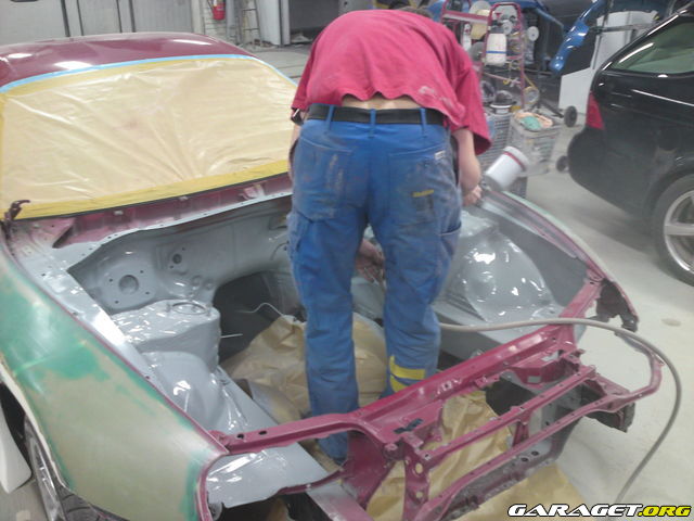

https://www1.garaget.org/gallery/archive/91705/580534_ecgnrf.jpg
En av snubbarna som hjälper mig lägger på slipgrund, efter ett par timmars spacklande i motorrumet
https://www1.garaget.org/gallery/archive/91705/580539_9xskgb.jpg
Och här e snubbe nr 2.. som lägger på omgång två..
https://www1.garaget.org/gallery/archive/91705/580545_9q2lcq.jpg
Klart för idag :o)

ser så jäkla bar ut big_smile lycka till

1 mars 2009
Heelt sjukt!
Galet läcker lack wink
Kommer bli grymt, mvh

damn, riktigt snyggt måste kännas bra nu alltså!! big_smile
VD
643 Inlägg
1 mars 2009
Ja det känns bra big_smile Nu hoppas jag bara att fälgarna blir klara så jag kom få dom lackade.. Mycket montering framför mig nu.. Tråkigaste biten är elen som ska dras om.. många många timmars arbete som inte syns.. hmm
