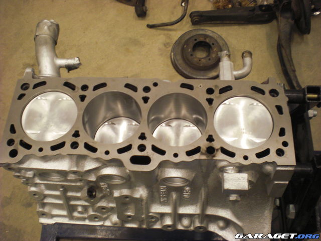

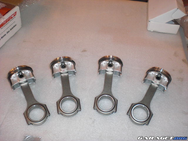

https://www1.garaget.org/gallery/archive/81843/872548_82kvfp.jpg
Wiseco kolvar och SP stakar big_smile

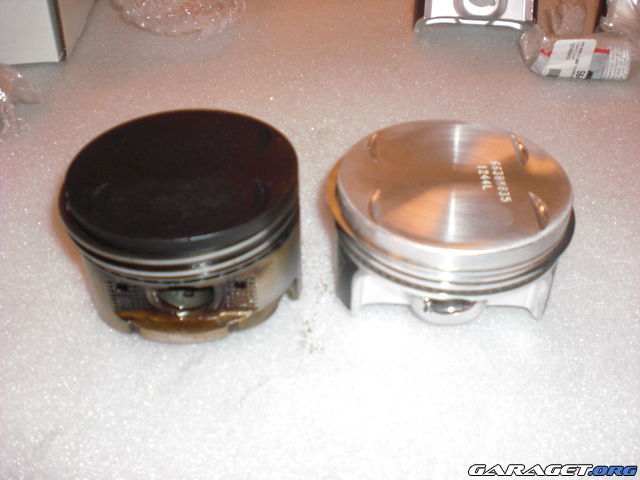

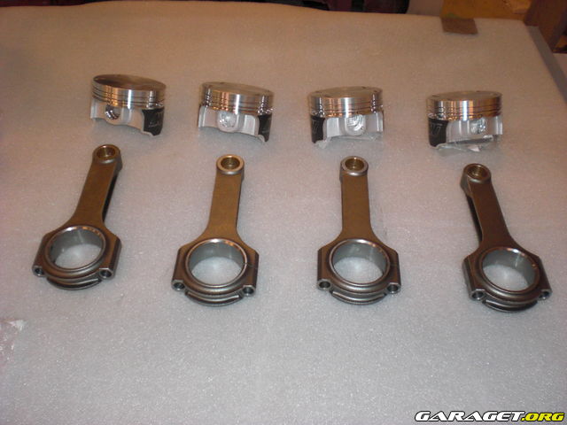

https://www1.garaget.org/gallery/archive/81843/872560_xqj4wl.jpg
Orginal vs Smidd Wiseco

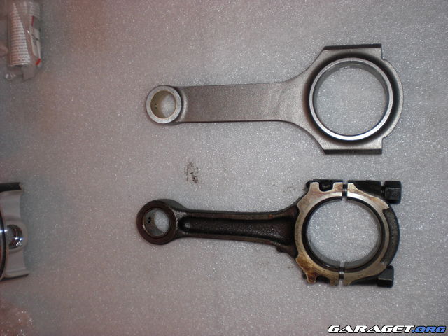

https://www1.garaget.org/gallery/archive/81843/872569_hxlbjb.jpg
orginal vs SP stake ska nog palla med betydligt mer pulver big_smile

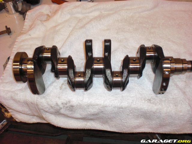

Hämtade först vevet som blivit polerat av Axelsson Enenering
https://www1.garaget.org/gallery/archive/81843/877435_ynefni.jpg
vevet i smile

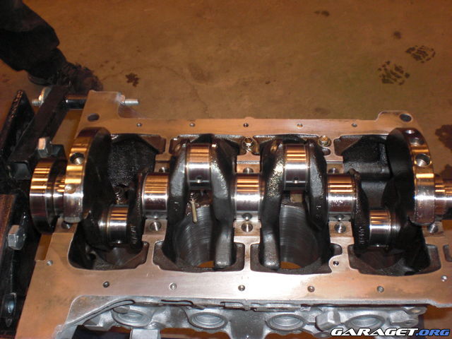

https://www1.garaget.org/gallery/archive/81843/877437_k8qeop.jpg
vevaxel, lager och överfall på plats smile

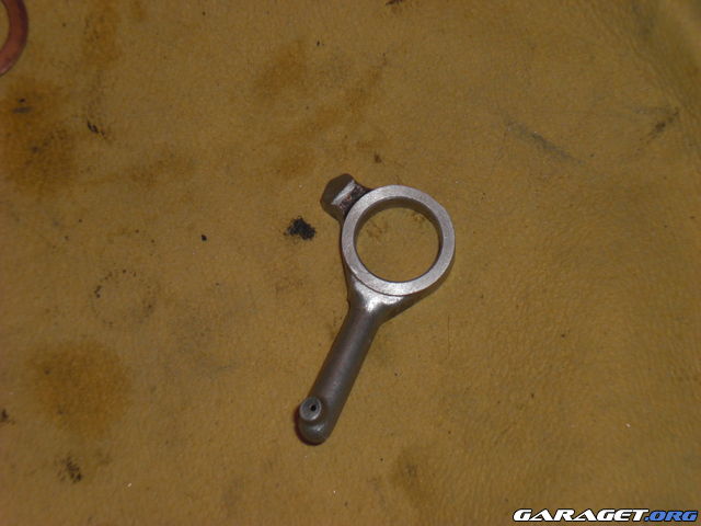

https://www1.garaget.org/gallery/archive/81843/878214_e3yje6.jpg
va tvungen att slipa bort kvacken på duschfästat.. här innan

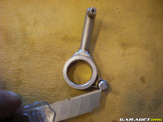

https://www1.garaget.org/gallery/archive/81843/878224_6hixdw.jpg
här har jag slipat en del på en av dom, men det blev att jag tog bort ännu mer sedan
sedan va det e j*vla pill för att få justerat in "duscharna" så dom inte tog i kolvarna och stakarna sad
men skam den som ger sig efter nästan 3timmar så va grejerna på plats big_smile

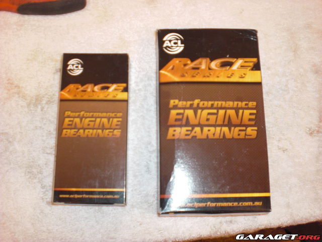

https://www1.garaget.org/gallery/archive/81843/878287_rh39tv.jpg
här e lagrerna som jag använt- ACL RACE smile

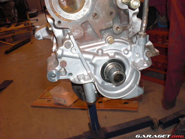

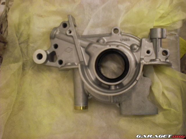

sprillans ny oljepump
https://www1.garaget.org/gallery/archive/81843/882631_f9j5zc.jpg

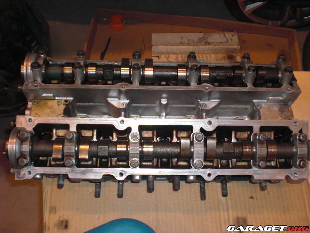

även monterad

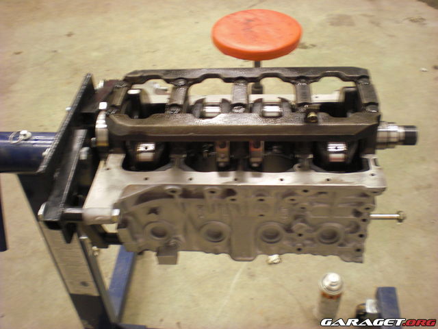

https://www1.garaget.org/gallery/archive/81843/882633_fzxf20.jpg
tryckare och kammar på plats så nu kan toppen monteras på blocket smile

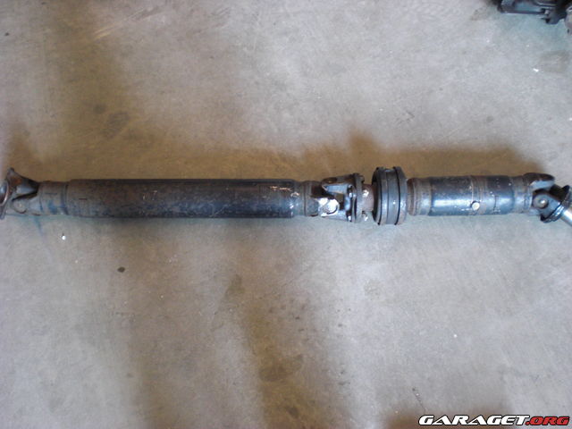

https://www1.garaget.org/gallery/archive/81843/882642_w6vqs1.jpg

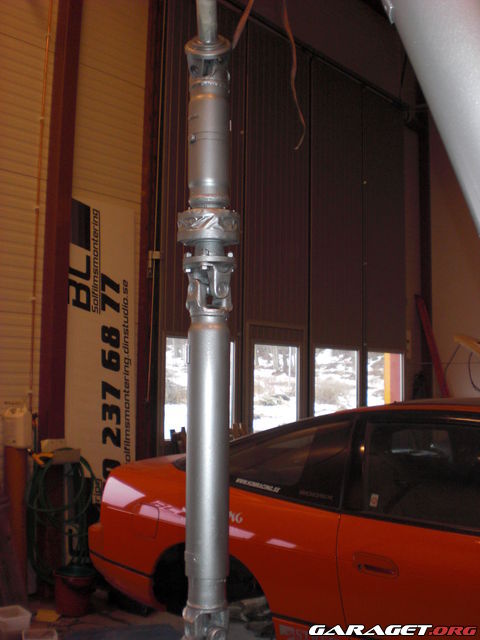

kardanen slipad och rengjord
https://www1.garaget.org/gallery/archive/81843/882645_gpjskb.jpg
ny lackad och fin (dålig bild dock)

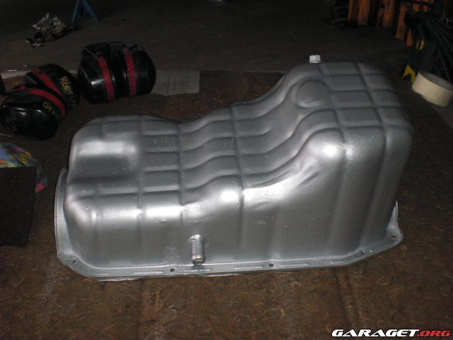

https://www1.garaget.org/gallery/archive/81843/882648_f0wkzj.jpg
oljetrågen fick sig också en omgång av färgsprutan
