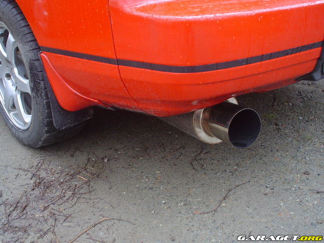

lite manligare avgassytem

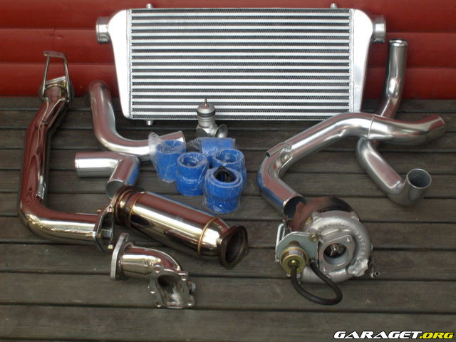

lite senare under våren kom det hem lite delar

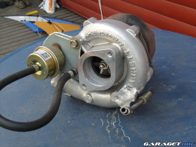

https://www1.garaget.org/gallery/archive/81843/571159_5nf07i.jpg
En kullagrad Garrett T28 smile
https://www1.garaget.org/gallery/archive/81843/571164_gmtdt8.jpg

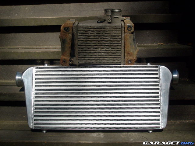

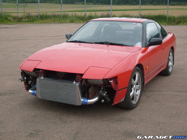

lite skillnad på min gammla och nya intercooler
https://www1.garaget.org/gallery/archive/81843/571165_e5mguc.jpg
efter montering av IC, och innan jag fick moddat fronten så den passade igen

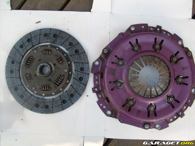

Men sedan ville inte orginal kopplingen vara med längre så det fick införskaffas en ny
https://www1.garaget.org/gallery/archive/81843/571186_35u0p0.jpg

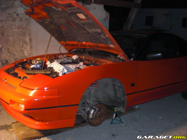

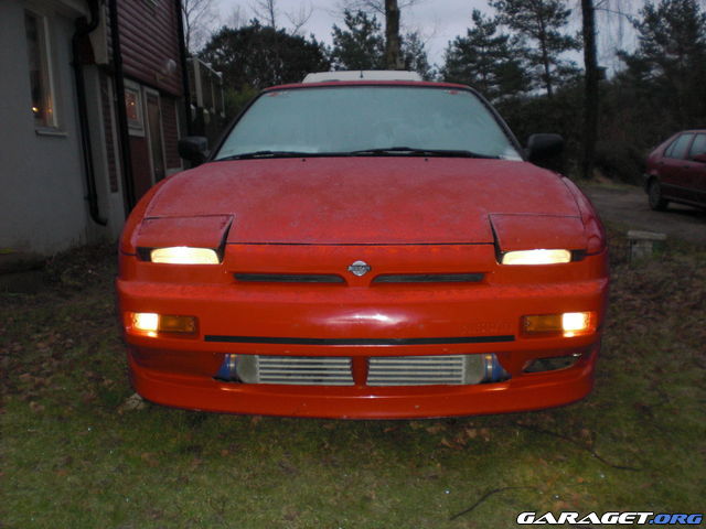

Precis innan bygget börjar ta fart på riktigt:)
https://www1.garaget.org/gallery/archive/81843/573069_eacqkb.jpg
precis innan jag ställde in den... ska även förklara hur jag fixade lysabde "sleepy eyes" för dom som inte vet det, här syns även IC:n när fronten e moddad och på plats..

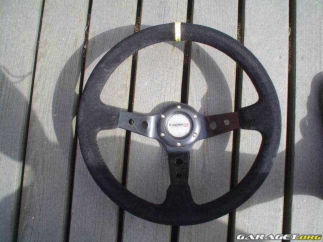

Ny ratt blev det också.. drift modell i mocka

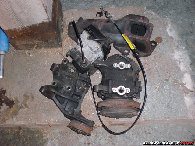

fick ju rensa ut lite onödigt skräp under huven också
https://www1.garaget.org/gallery/archive/81843/577173_k0w4uh.jpg
org grenrör, ac-pump och farthållare behövs inte längre så där bantade man ett par kilo

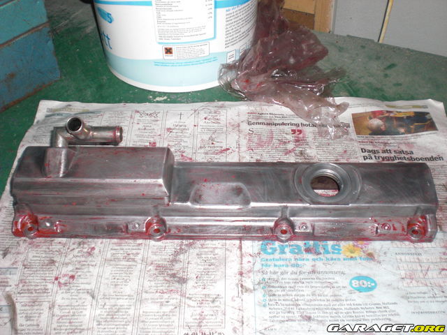

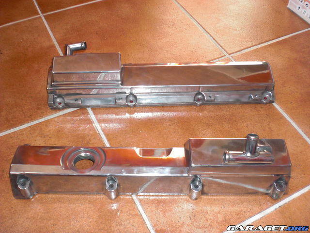

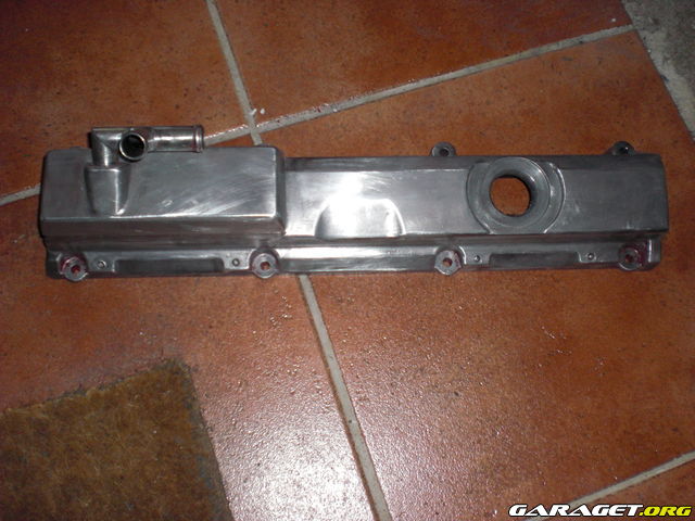

Så va det dags att göra nått åt ventilkåporna, så dom polerades:cool:
Ja tog bort lacken med färgborttagnings medel och sedan polerade ja som bara f_n!!
https://www1.garaget.org/gallery/archive/81843/578227_0hsx28.jpg
när jag fått bort det mesta av lacken
https://www1.garaget.org/gallery/archive/81843/578234_b5r52o.jpg
en bit på väg
https://www1.garaget.org/gallery/archive/81843/578235_nzjbll.jpg
klara !!
Äntligen klar efter allt pill med dessa:D

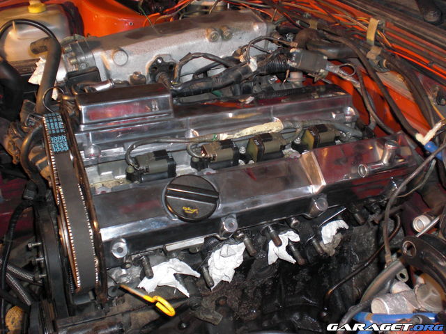

24 februari 2009

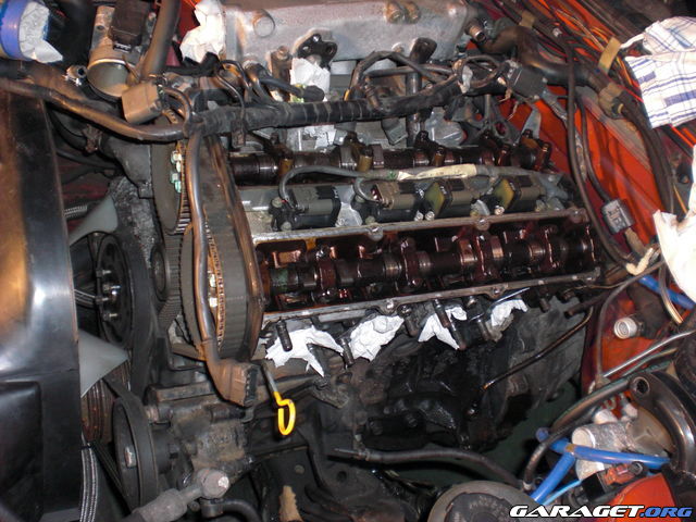

så här ser det ut med kåporna provmonterade
https://www1.garaget.org/gallery/archive/81843/578893_dtf6bq.jpg
big_smile

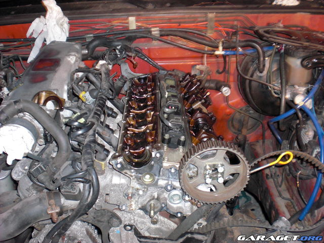

Passar även på att byta till en vassare insugskam.
Och då inte som så många gör att man sätter en avgaskam på insugs sidan också, utan jag tog en insugskam från en Nissan Sunny GTI vars insugskam e vassare än orginal:P
https://www1.garaget.org/gallery/archive/81843/578902_05ug1p.jpg
ny insugskam påväg in.
passade även på att byta kamrem, servrem och generator rem när jag ändå hade byxorna ner:D

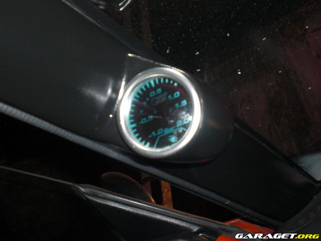

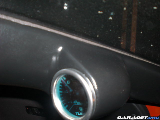

Här e bilderna på min A-stolpe..
Det började med att jag tänkte att laddtrycksmätare måste man ju ha.. så jag köpte mätare och en mätarhållare för a-stolpen som skulle passa bra sa dom, men hell no det passade inte alls
Så då åkte sågen och glasfibret fram och resultatet ser ni..
Tyvärr så har jag inga byggbilder på den sad
https://www1.garaget.org/gallery/archive/81843/580978_cywvlp.jpg
Blev rätt bra tycker jag smile
https://www1.garaget.org/gallery/archive/81843/580980_60pnlc.jpg

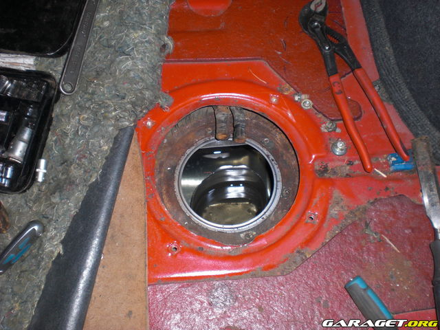

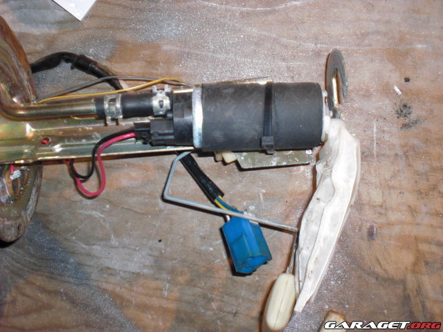

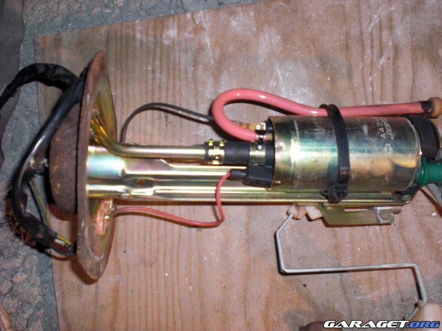

Nu va det dags att byta bensin-pumpen då orginal inte pallar med dom nya spridarna..
Har precis börjat lossa grejerna
https://www1.garaget.org/gallery/archive/81843/585272_x0zw9e.jpg
https://www1.garaget.org/gallery/archive/81843/585276_val7rx.jpg
Nya pumpen- Henko 260l/h
https://www1.garaget.org/gallery/archive/81843/585277_gwfld2.jpg
här e den gammla- den e större men har betydligt sämmre klös

hej - vart köpte du Henco racingpumpen ? (de är inte 240l/h, de är 285 :-) )
