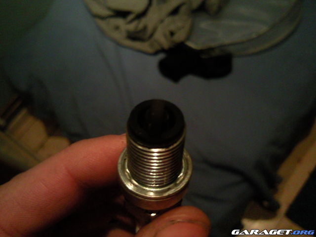

https://www1.garaget.org/gallery/archive/73489/576987_mybbao.jpg
Såhär såg stiftet ut efter att va rengjort och inte gått en mil ens. Vet inte om det kan va till någon hjälp?

Kolla kallstarts ventilen.
Vad va de för DI du kollade med??
De är garanterat inte pumpen för då skulle de inte se så ut.
För mycket bränsle får den ju därför svart.
