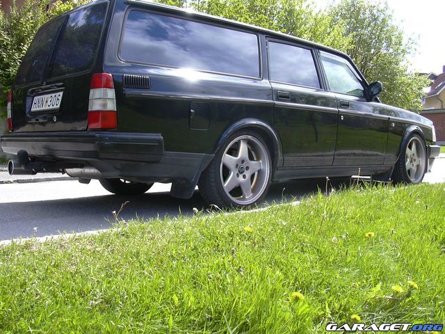

10 427 Inlägg
23 februari 2009
https://www1.garaget.org/archive/14/13540/61540/61540-910849.jpg
https://www1.garaget.org/gallery/archive/13540/320939_pcq1bj.jpg
225/45 17 Continental ContiSportContact 3 fram och Pirelli Pzero 225/45 17 bak.
Ser ju lite fläskigt ut, men inte för extremt. Skulle nog se lustigare ut om det
inte fanns någon skyddslist på däcket för fälgarna.
Om du lugnar dig lite så kanske jag kan fixa bättre bilder inom någon vecka,
ska plocka fram sommarfälgarna och bla lägga på två nya 225/45 17 på två av dom.
Se om Nokian Z G2 225/45 17 ser mycket bredare ut än Conti. Kanske
någon jämförelsebild med Pirellidäcken som ska bort bort bort.

Ser ju helt ok ut, Steifan!
225or blir det!!! big_smile
