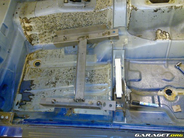

Har du läst läst något i SBF reglementet om stolsfastsättning? Tycker det verkar lite vekt med 1,5mm plåt.
SBF kravet är att alla fästena ska tåla 15000N st i alla riktningar och minst 4st 3mm förstärkningsplåtar på 60mm2 st. Även om du inte följer det till punkt och pricka s är det verkligen inte dumt att titta i och få ideér från.
Vill ju inte du ska dö om du skulle råka vurpa smile
kontrolmätte godset ja använde till stolsfästena nu o dom var visst i 2mm gods, men förstärkningarna får ja kika närmare på:rolleyes:

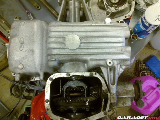

https://www1.garaget.org/gallery/archive/67390/690184_33p6rk.jpg

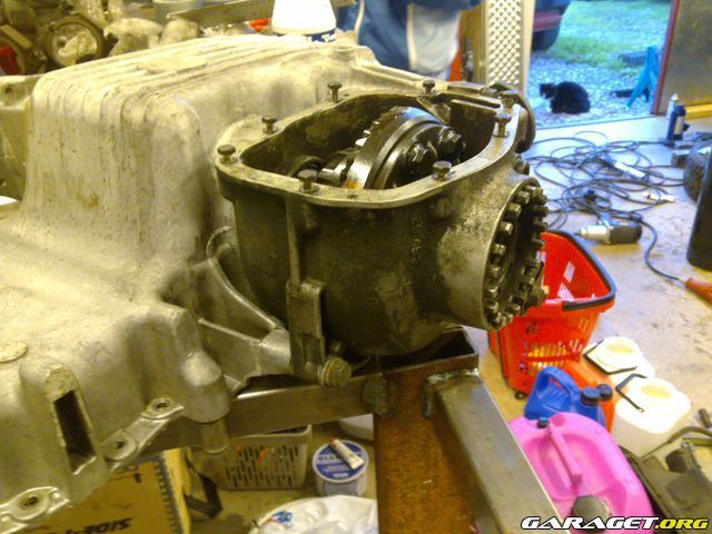

bultade på framdiffen på tråget och mätte o dona lite.
https://www1.garaget.org/gallery/archive/67390/690187_a147lb.jpg
o en lite bild till.

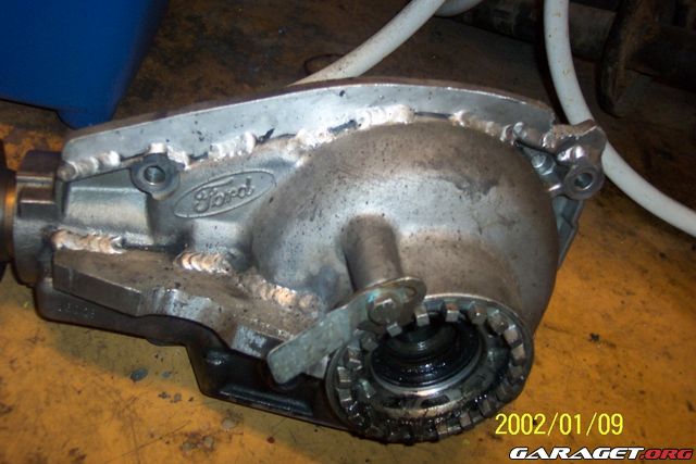

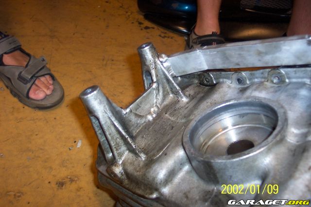

kontrolmätte alla spel på utsidan diffen så ja ska kunna förstärka den. har pratat en del med Fredrik och Conny på CosworthCrew.com och dom har båda kört cosworth med över 700hk o fyrhjulsdrift, så ja fick lite bilder på hur deras framdiffar var förstärkta.
https://www1.garaget.org/gallery/archive/67390/690189_hq8thc.jpg
så här ser den förstärkta diffen ut;P
https://www1.garaget.org/gallery/archive/67390/690190_0brp65.jpg
ska även förstärka infästningarna i tråget.
så nu är ju även resten av drivlinan bestämd, de blir förstärkta original diffar, drevsats från Fixit till växellådan och blir någon form av diffbromsar både fram och bak. drivaxlarna bör hålla en stund men sattsar på sviktstålsaxlar istället:)

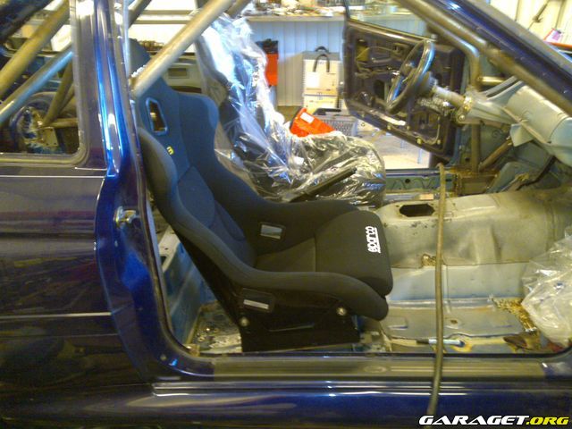

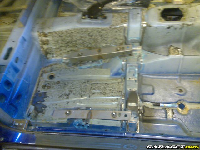

https://www1.garaget.org/gallery/archive/67390/691366_m8yatg.jpg
fästen punktade på plats, dags att testa med stolen:P
https://www1.garaget.org/gallery/archive/67390/691371_qe4mge.jpg
där satt den:)
https://www1.garaget.org/gallery/archive/67390/691374_0gs4i2.jpg
ser bra ut!
så nu ska stolsfästet loss igen o förstärkas lite här o var sen åker de dit permanent.
nästa grej efter ja e klar med stolarna blir att få av taket och sedan svetsa klart allt i buren med några rör till+inboxning.
