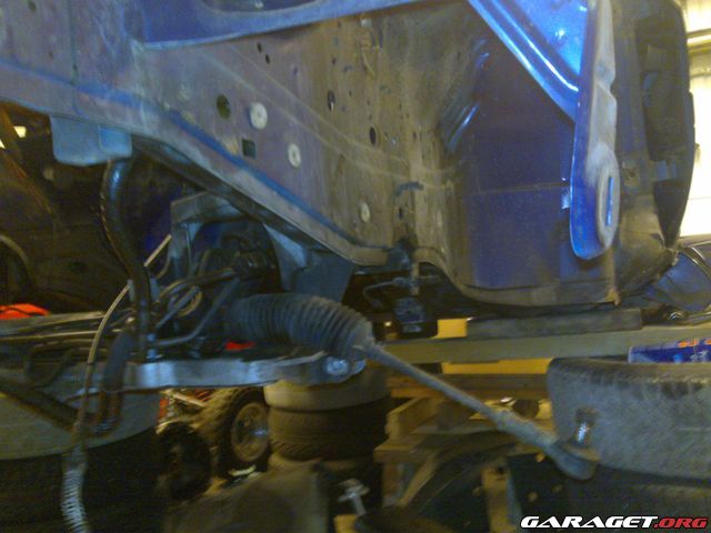

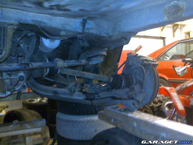

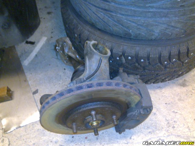

Så nu jävlar har ja rivigt "lite" i Escorten:P
https://www1.garaget.org/gallery/archive/67390/802728_uy7vnt.jpg
fjäderben, länkarmar och krängningshämaren fram kom av.
https://www1.garaget.org/gallery/archive/67390/802729_txnn0d.jpg
ser bra tomt ut nu, styrningen och framvagnsbalken åker ner inom kort.

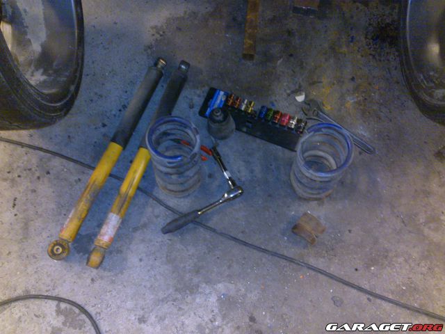

stötdämpare och fjädrar borta bak.

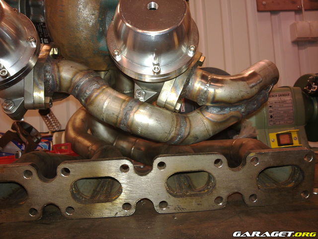

Så känns som de var en evighet sen ja uppdaterade senast men nu har ja fått gjort lite saker och har äntligen fått tid att lägga upp lite bilder.
https://www1.garaget.org/gallery/archive/67390/847046_afyvlh.jpg
har byggt rör från wastegatearna som slingrar sej bort mot framtida downpipe.

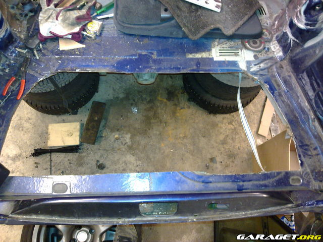

golvet i bagaget har ja sågat ur och jakten på en lämplig kylare är igång, lutar åt att måttbeställa en.

Hur har du tänkt lösa de med luft till o från kylaren ?? håller sj då och bygger kylare bak på min låg under bilen halva förmiddagen i dag o funderade på hur man kan göra , kan ju va kul o höra hur andra tänker också
Bra fråga! kommer göra så att kylaren kommer monteras liggande x antal centimeter ovanför golvet i bagaget i en tunnel som går uppifrån och ner.  en bit under kylaren kommer ja sätta elfläcktarna och på ovansidan blir det ett lock med två eller fler slangar som matar in luft till kylaren.

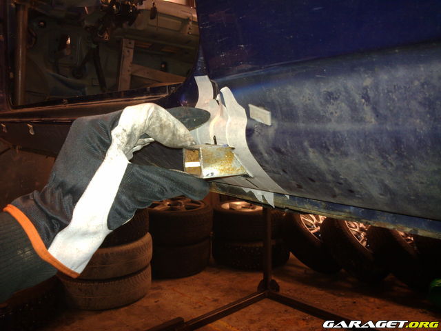

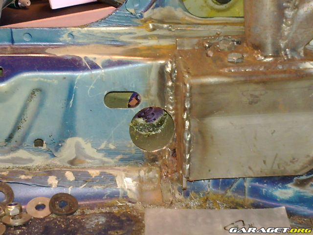

Så nu har ja kapat in i tröskeln på förar sidan och gissa vad.... de var mer plåt innanför...
https://www1.garaget.org/gallery/archive/67390/860491_3ihuwj.jpg
så vart de hålet.
https://www1.garaget.org/gallery/archive/67390/860500_lmkk6l.jpg
blir en 30x30mm profil som kommer svettsas in i tröskeln och fästas i burens boxning.

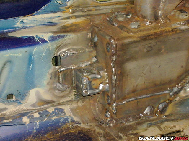

fick gjort klart mina upphängningar i helgen och vart riktigt bra tycker ja:)
https://www1.garaget.org/gallery/archive/67390/869626_oo6pyl.jpg
vart att köra en hålsåg genom tröskeln för att sedan svetsa fast röret i burboxen och i tröskeln.
https://www1.garaget.org/gallery/archive/67390/869633_zbpsth.jpg
typ så.
https://www1.garaget.org/gallery/archive/67390/869634_tjjd1n.jpg
insvetasad och klar, trädde på ett 30x30 rör på utsidan och provlyfte. vart asbra:)

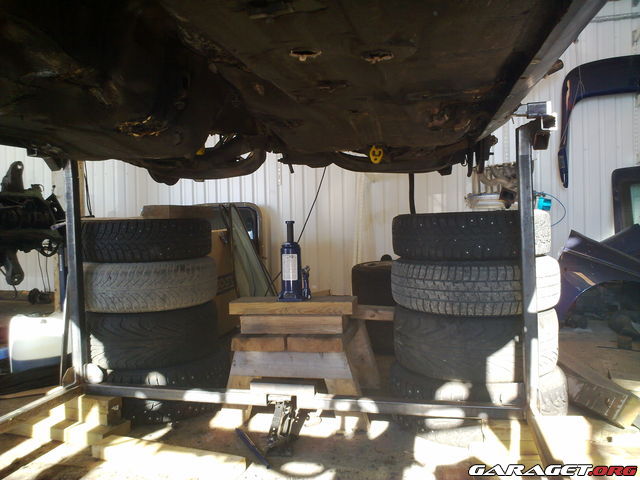

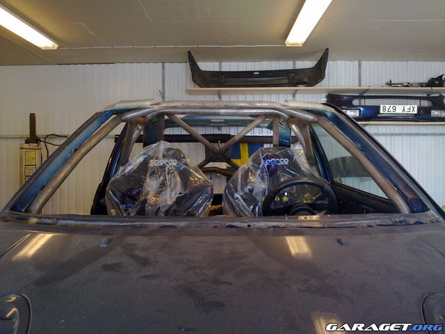

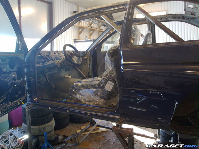

var en fin dag i garaget igår, bilen hänger nu fritt i vagnen utan hjul så ja slipper ju iaf ha den stående på ett gäng däcktravar:D sen så gjorde ja klart stolstativet på passagerarsidan och slängde in stolarna igen för att kunna börja jobba med dörrsträverna som ja fick en bunt rör till i torsdags. men står i valet och kvalet i hur de ska se ut, vart ju lite problematiskt när man har breda stolar...
https://www1.garaget.org/gallery/archive/67390/872209_60cfok.jpg
nu hänger den. vart riktigt stadigt med, provgungade rätt ordentligt:) den mesta vikten ligger bak nu så där förstärktes fästet på vagnen direkt blir att göra samma fram när motor och låda ska i.
https://www1.garaget.org/gallery/archive/67390/872210_a1eum0.jpg
stolar i. ser ju nästan lite rally ut:)

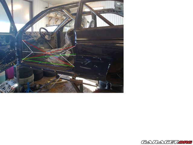

här har vi ett tomt dörrhål som ja funderar på, mina idéer kommer nedan.
https://www1.garaget.org/gallery/archive/67390/872214_3sze3c.jpg
här är några av alternativen ja har funderat på. kom gärna med förslag ni som har mer koll är jag:)

riktigt bra jobbat!!!
Ang. bur designen vid dörren så tycker jag att de röda blir bäst, dock kan du även boxa in krysset där i mitten för ett bättre utseende och bättre styrka!
ja jag gillar de röd ja med men de e fan så att de tar i stolen då... får ta och justera in placeringen av stolen bättre innan ja bestämmer hur ja ska göra med de.

Kör på röda, stolen ska du bara sitta i, buren kan rädda ditt liv.

Angående kylare tror jag att jag ska köra uppsågat golv, scoop i rutor och hål i bakluckan. Ingen har väl dött av för mycket luft?

Nu e de bestämt att de blir det röda alternativet. efter att ha flyttat bak och sänkt stolen fanns de gott om plats och man satt som en kung:) blir tillpassning och svets i helgen:p
