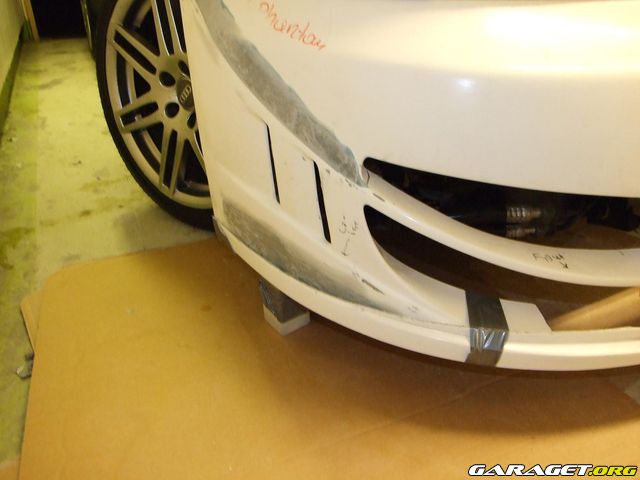

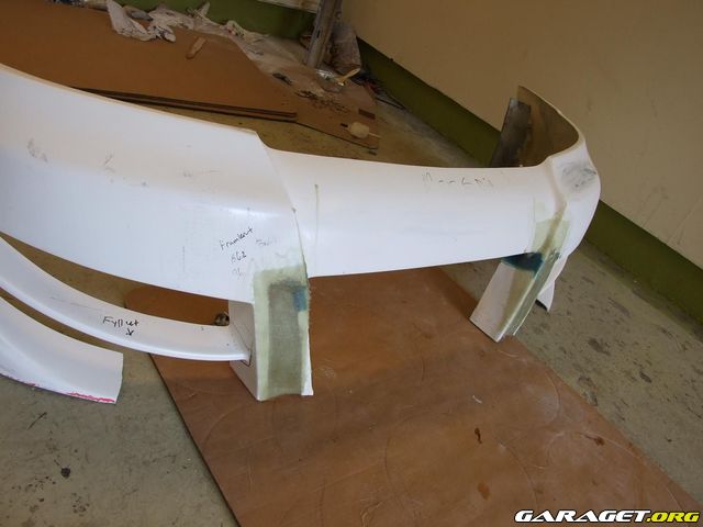

Hejsan alla trötta! smile Idag har jag grejat med bilen, nu kom höstens första riktiga nattmek! Kvart i 2 var jag inne igen, så skönt.
Men för att berätta vad jag har gjort. Jag har slipat och spacklat och slipat och plastat oc.. Ja ni förstår säkert i vilket fall, men det har gått ruskigt bra!
Det sägs att det blir dammigt när man slipar! Undra vart dom har fått det ifrån? wink
http://www.garaget.org/gallery/archive/23022/157841_no52em.jpg
Nu ska dom slipas ner igen, börjar ta sig där faktiskt.
http://www.garaget.org/gallery/archive/23022/157842_n3p2nt.jpg
Höger sida nästan färdig och vänster sida halvfärdig, för den här omgången.
http://www.garaget.org/gallery/archive/23022/157843_w2beap.jpg
Ser bra ut för att vara plastad 2 gånger.

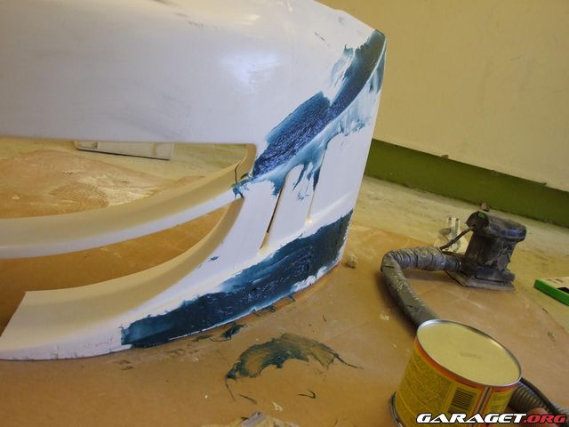

http://www.garaget.org/gallery/archive/23022/157844_wfndd6.jpg
Lägger igen alla fula urgröpningar i fronten. Använder glasfiberspackel nu, sen kommer det täckas med glasfibermatta senare.
http://www.garaget.org/gallery/archive/23022/157845_k33bu4.jpg

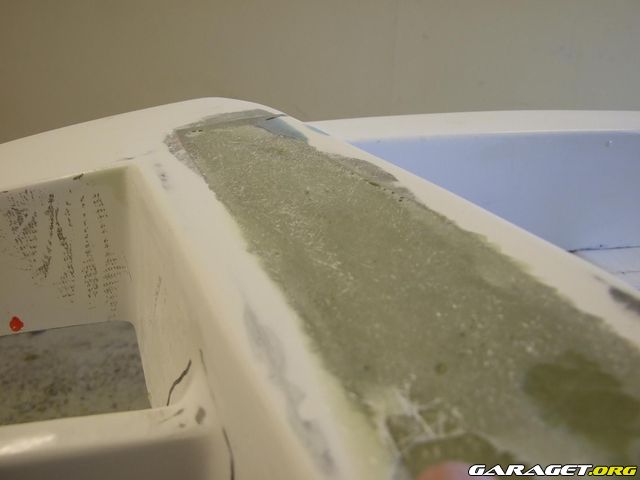

Nedslipat. Stuket på fronten börjar synas. Men ribborna ska sänkas lite mot mittendelen sen.
http://www.garaget.org/gallery/archive/23022/157846_7ht2k6.jpg

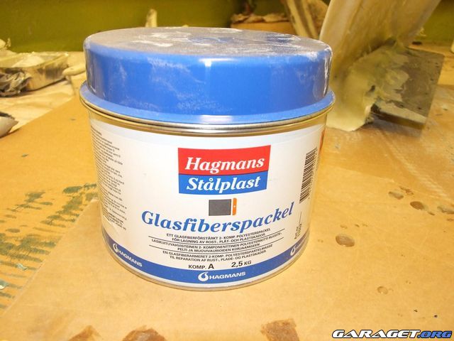

Säga vad man vill om glasfiberspackel, men det går åt. Men kolla bara storleken på burken. Läs även vikten haha!http://www.garaget.org/gallery/archive/23022/157847_iu6ipg.jpg
Slipat ner det där lagret glasfiberspackel och testmonterat botten på fronten. USCH vad jag gillar det smile
http://www.garaget.org/gallery/archive/23022/157848_tm86r6.jpg

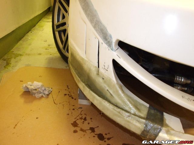

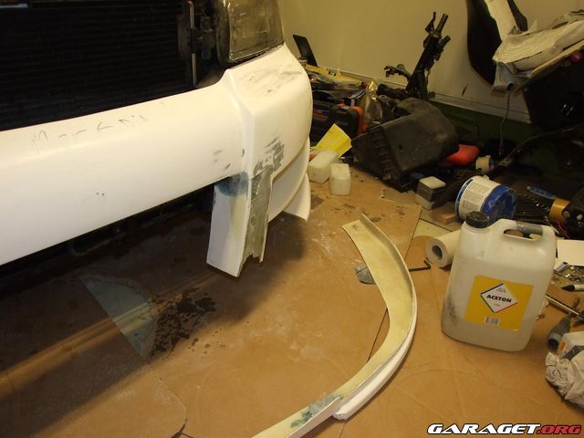

Nu sitter fronten på bilen och bottendelen ska dit. Allting är slipar och klart, sen rengjort med Aceton för att polyestern ska få fäste.
http://www.garaget.org/gallery/archive/23022/157849_oc1piw.jpg
På plats. Jag har stöd både under fronten och med hjälp av 4 remsor silvertejp. (oumbärligt!)
http://www.garaget.org/gallery/archive/23022/157850_hf9gol.jpg
Plastat! Nu ska det bara härda tills imorgon.
http://www.garaget.org/gallery/archive/23022/157851_wr6mmt.jpg
Vad tror ni om formen på fronten då? big_smile
