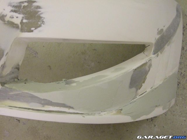

Jäkla massa smågropar överallt, men dom ska jag ta kål på!
http://www.garaget.org/gallery/archive/23022/196771_zmy9aa.jpg

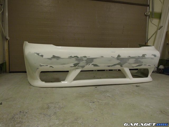

Äntligen tagit mig i kragen och börjat lägga igen hörnet här.
http://www.garaget.org/gallery/archive/23022/196772_ib9txw.jpg

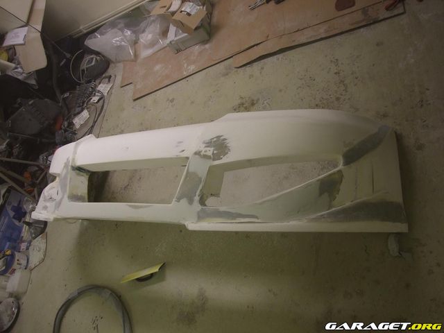

Ny helhetsbild på fronten, synd på kvaliten på bilderna idag. Men var så dammigt å jävligt.
http://www.garaget.org/gallery/archive/23022/196773_lpvdij.jpg

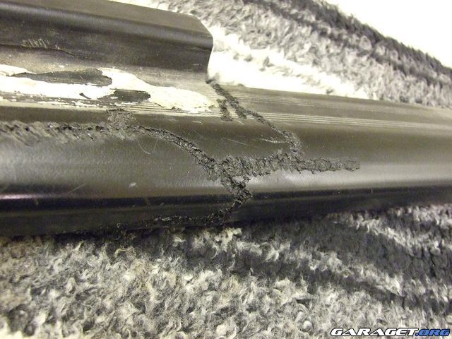

Här kommer en uppdatering!

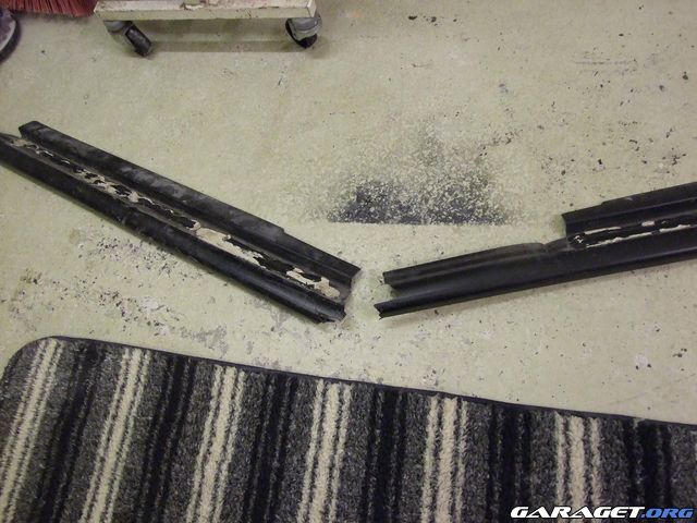

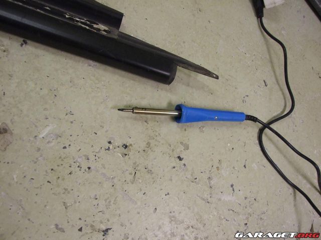

Den här gick ju sönder tidigare, nu ska den lagas!
http://www.garaget.org/gallery/archive/23022/201081_t9fadn.jpg
Och första steget blir att använda den här, en lödpenna från clas ohlson för 130kr eller något sånt.
http://www.garaget.org/gallery/archive/23022/201083_l480vi.jpg

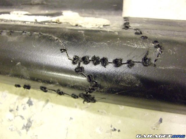

Först punktar man ihop den. Så att man kan löda ihop hela biten smidigt.
http://www.garaget.org/gallery/archive/23022/201084_22npb0.jpg
Lött ihop sparklisten och försökt att få det så rakt som möjligt med lödpennan.
http://www.garaget.org/gallery/archive/23022/201087_3wi7u1.jpg

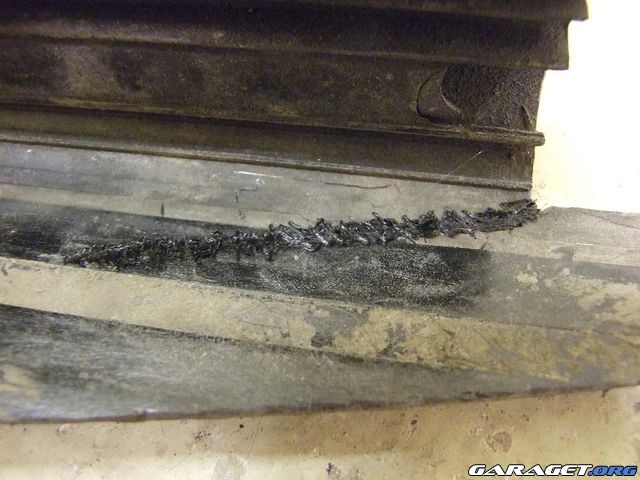

På ett annat ställe.
http://www.garaget.org/gallery/archive/23022/201088_74alfi.jpg
Nu längre kan jag inte jobba på sparklisten för tillfället, men det kommer ju fler uppdateringar.

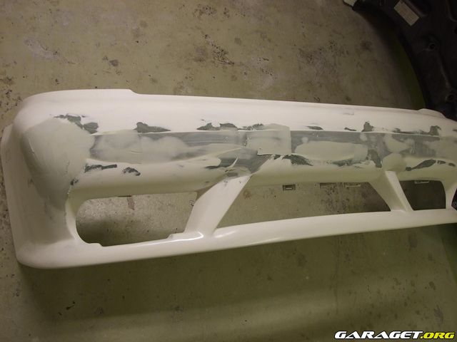

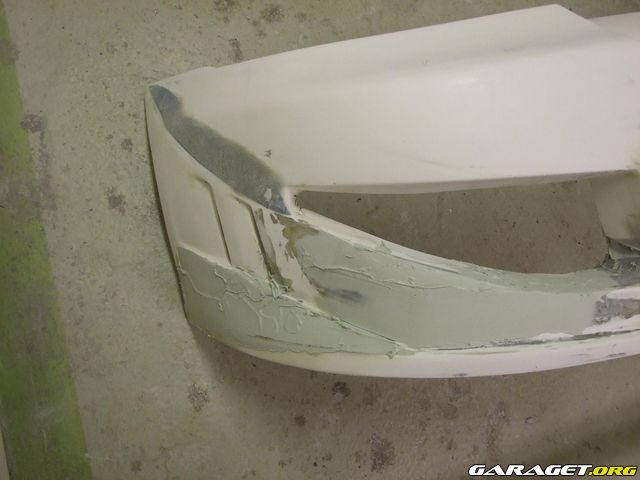

Och tillbaks till bakkjolen. Lagt på ganska mycket spackel för att täcka alla småhålen. Blir mycket handgnuggande för att få bort det här och få det jämnt.
http://www.garaget.org/gallery/archive/23022/201089_hnyvby.jpg

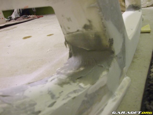

Mer spackel även här, men här är det fortfarande maskninen som gäller på några ställen.
http://www.garaget.org/gallery/archive/23022/201090_0vimx0.jpg

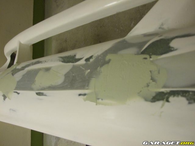

Och ännu mer här.
http://www.garaget.org/gallery/archive/23022/201092_it61cp.jpg
