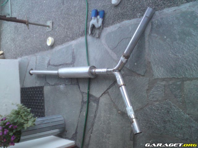

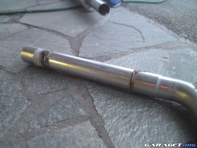

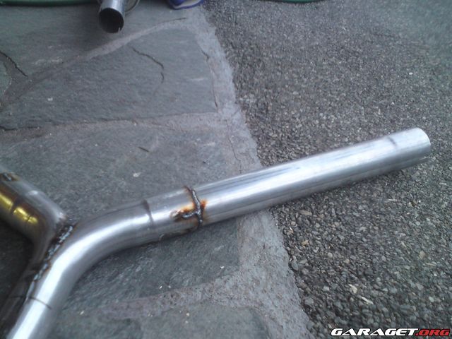

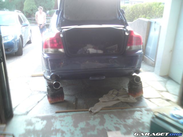

Som sagt, har svetsat klart en hel del men de sista vid och med utblåsen är kvar..
https://www1.garaget.org/gallery/archive/42550/964509_mupvws.jpg
https://www1.garaget.org/gallery/archive/42550/964511_ddx5fa.jpg
https://www1.garaget.org/gallery/archive/42550/964513_g45ekh.jpg
https://www1.garaget.org/gallery/archive/42550/964516_he2ese.jpg
https://www1.garaget.org/gallery/archive/42550/964518_oazkxv.jpg

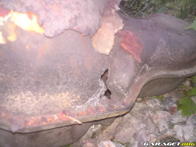

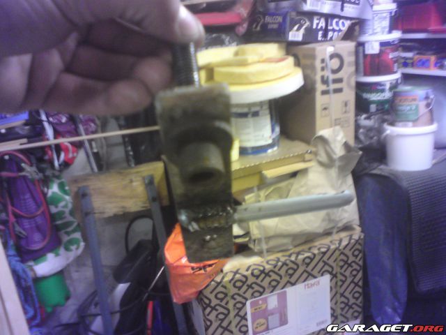

De va hål i sista bruken på originalsystemet..
https://www1.garaget.org/gallery/archive/42550/964522_rr7arx.jpg
https://www1.garaget.org/gallery/archive/42550/964524_of9fty.jpg
https://www1.garaget.org/gallery/archive/42550/964532_q98ztg.jpg
Använder mig utav original-upphängningarna
https://www1.garaget.org/gallery/archive/42550/964530_kpilgl.jpg

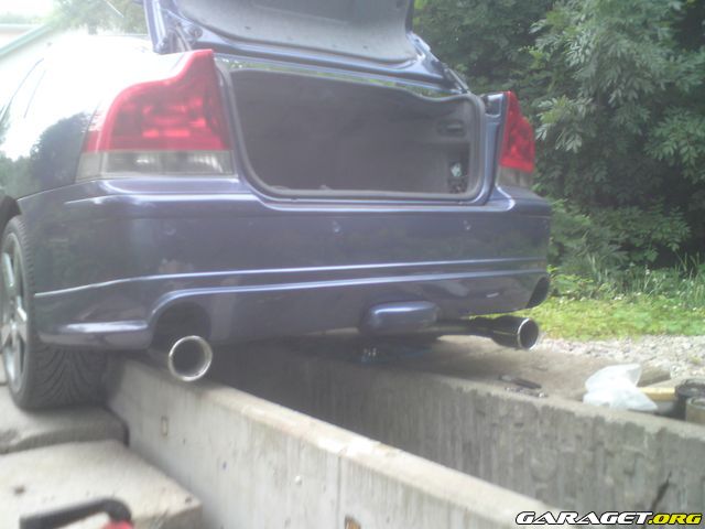

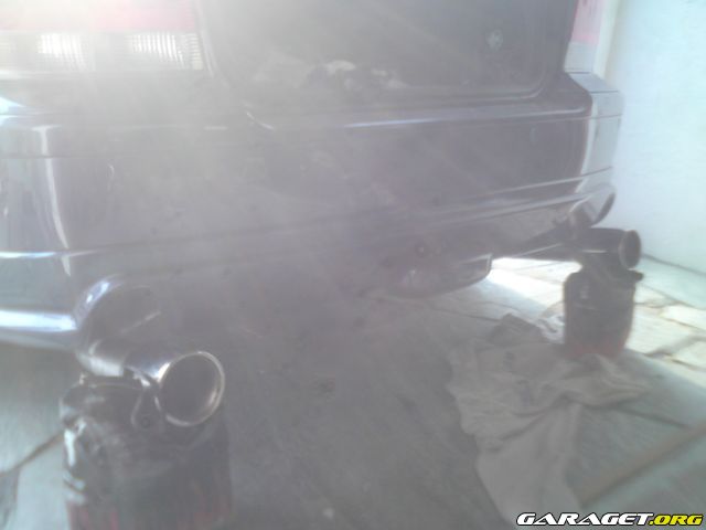

Ungefär som det kommer bli när det e klart wink
https://www1.garaget.org/gallery/archive/42550/964535_2onlap.jpg
https://www1.garaget.org/gallery/archive/42550/964538_ekjz74.jpg
https://www1.garaget.org/gallery/archive/42550/964541_kz4hxm.jpg
Sådär, det får ni nöja er med tillsvidare smile
// Fredrik

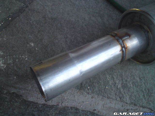

Ja då kommer de lite bilder då, som sagt så har jag jobbat en hel del denna veckan efter jobbet för att få bilen klar tills på lördag då den ska vara på Volvoträffen i Stenungsund smile

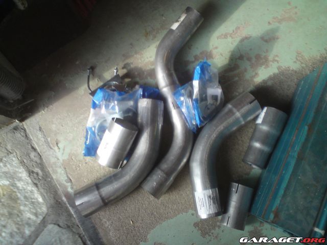

3" börjar inhandlade ist för 2,5"
https://www1.garaget.org/gallery/archive/42550/975142_3qee6s.jpg

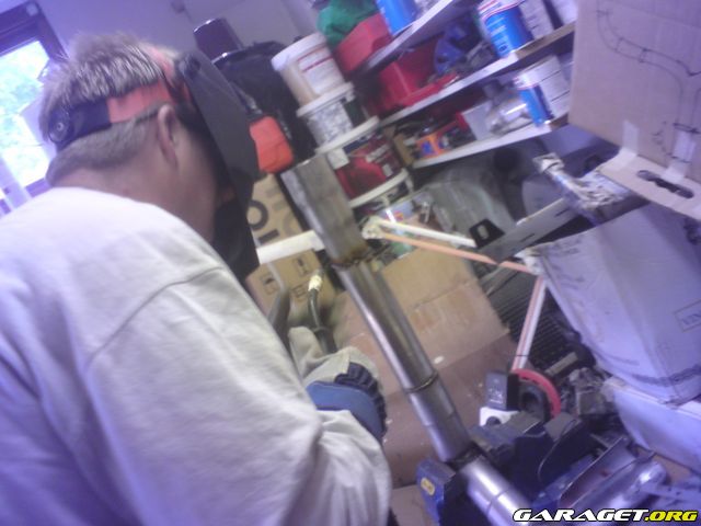

Svetsar fast stegmuffen
https://www1.garaget.org/gallery/archive/42550/975145_i13aqc.jpg
Inpassning pågår
https://www1.garaget.org/gallery/archive/42550/975148_0n881i.jpg
https://www1.garaget.org/gallery/archive/42550/975156_89epwv.jpg

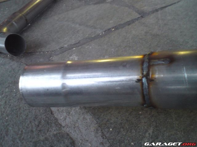

Det var här jag såg att jag behövde snitta upp och bocka till rören lite för att få upp utblåsen..
Såhär blev de när de e punktat, svetsarna närmast förgreningen är de snitten som behövdes
https://www1.garaget.org/gallery/archive/42550/975157_3pd92l.jpg

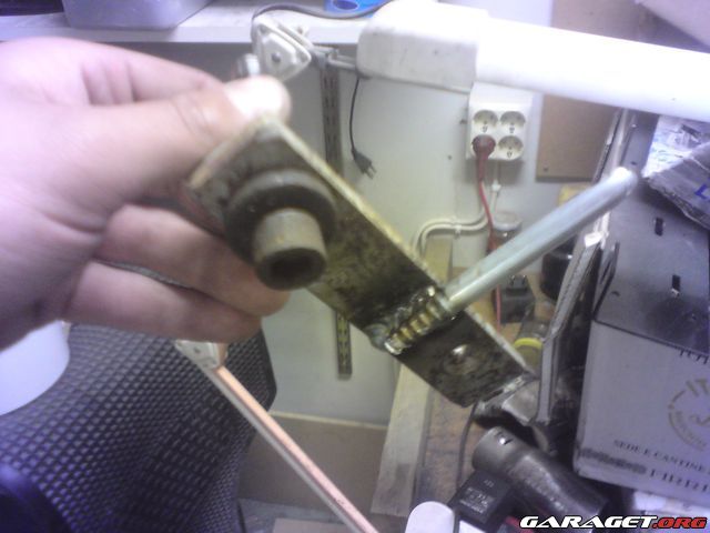

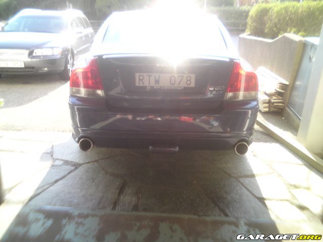

Sådärja, de börjar likna nått! big_smile Nu är det bara de bakre fästpunkterna kvar! Behöver tillverka en egen på högersidan..
https://www1.garaget.org/gallery/archive/42550/975160_sj8gwa.jpg
Så blev den wink
https://www1.garaget.org/gallery/archive/42550/975161_haenl5.jpg
https://www1.garaget.org/gallery/archive/42550/975162_wk34s5.jpg
Nu är allt helsvetsat och de återstår en provmontering och sedan blir det målning av alla svetsar med 600-gradig motorfärg smile Hoppas de håller.. smile
