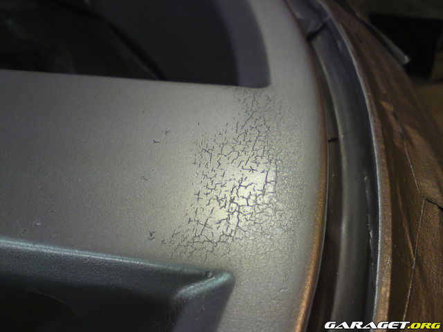

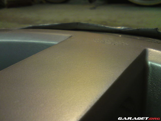

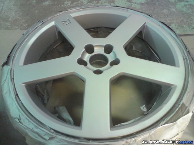

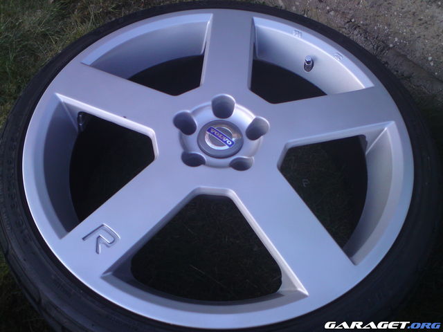

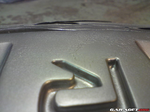

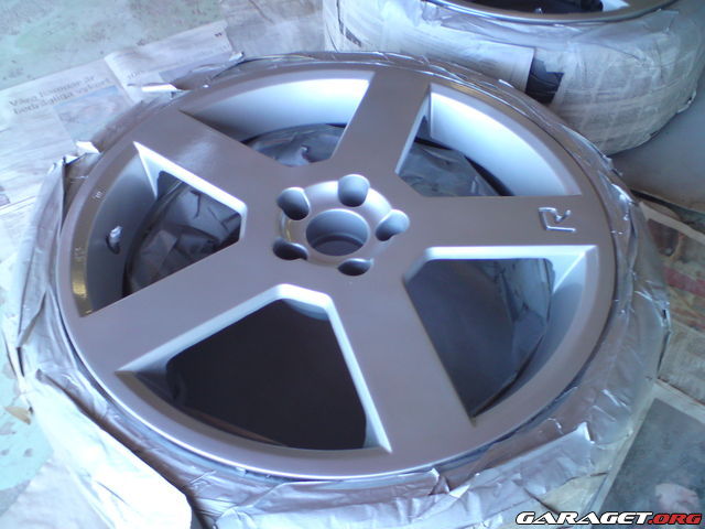

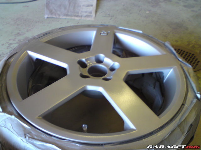

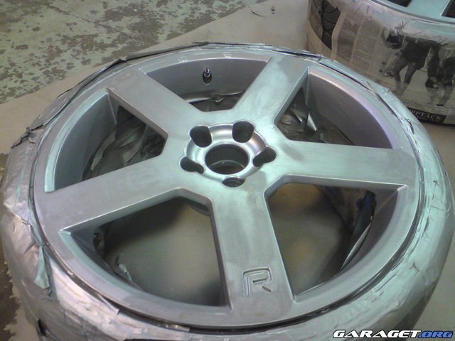

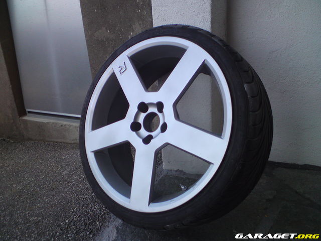

Fälgarna har fått sig en del omvårdnad. Har slipat, lackat, slipad och lackat osv.. Hela tiden med resningar och krackeleringar så tillslut sket jag i fälgarna en stund och åkte iväg och gjorde annat..
Bilder på hur de ser ut..
https://www1.garaget.org/gallery/archive/42550/639118_hve78k.jpg
https://www1.garaget.org/gallery/archive/42550/639120_u4ucqm.jpg
https://www1.garaget.org/gallery/archive/42550/639121_ei79il.jpg
Slipat ner..
https://www1.garaget.org/gallery/archive/42550/639124_uc3f42.jpg
https://www1.garaget.org/gallery/archive/42550/639128_zv14ts.jpg

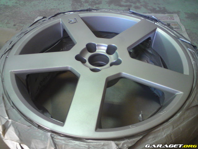

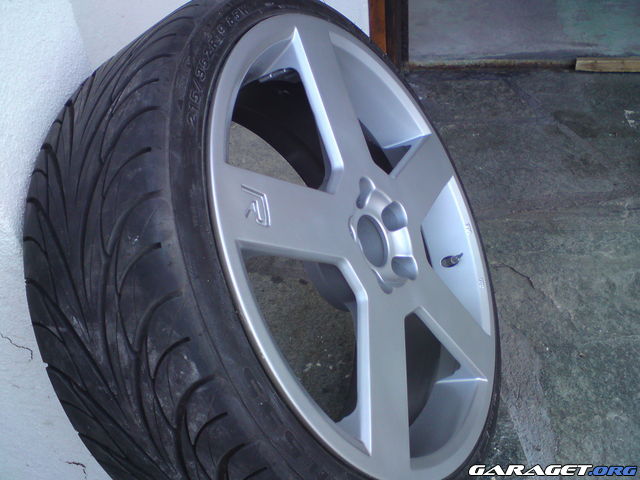

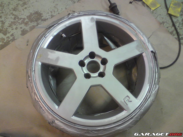

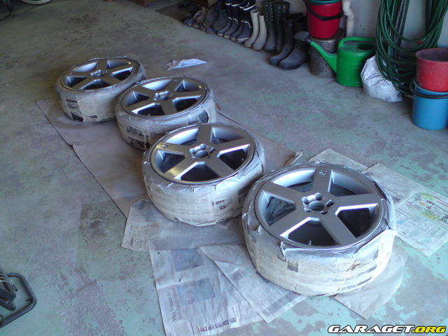

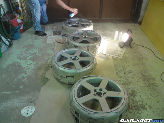

Under tiden som jag var iväg och fixade annat hade farsan börjat pilla med fälgarna. Han hade då slipat ner alla 4 lite grann och sedan spacklat upp lite ojämnheter som bildats efter att jag slipat. efter det hade han lagt på aluminium färgen och allt verkar bra nu big_smile
https://www1.garaget.org/gallery/archive/42550/639131_m5fu4m.jpg
https://www1.garaget.org/gallery/archive/42550/639133_el3jr9.jpg
In action då farsan klarlackar
https://www1.garaget.org/gallery/archive/42550/639135_h6h1pd.jpg
Nu så väntar mer klarlack, vi får lägga många väldigt tunna lager för att det inte ska resa sig.. Men det går ju det med, tar bara en jävla tid hmm Just nu letar jag mer klarlack, den senaste jag köpte som också fungerade bra var Corrostabils som fanns på Preem. Nu är den naturligtvis slut och kommer in nästa vecka mad Ska kolla runt på någon annan Preem station i närheten och se ifall de kan ha samma märke.

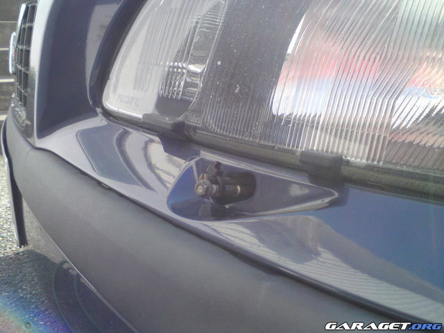

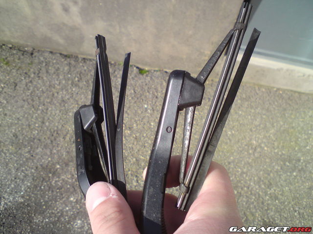

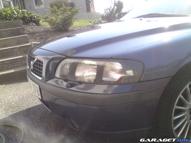

När jag tvättade bilen i fredags fick jag se att torkarbladen till strålkastarna sjöng på sista versen.. Men istället för att skaffa nya plockade jag bort dom lite snabbt. När den nya fronten ska på sen så har den ändå inga hål för torkare så jag ska plocka bort hela motorn sen..
Lite dåliga var dom ja.. tongue
https://www1.garaget.org/gallery/archive/42550/639137_1eyvig.jpg
Tillfällig lösning
https://www1.garaget.org/gallery/archive/42550/639139_udch7q.jpg
Lite snyggare blev de allt wink
https://www1.garaget.org/gallery/archive/42550/639140_pbzb7j.jpg

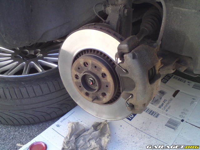

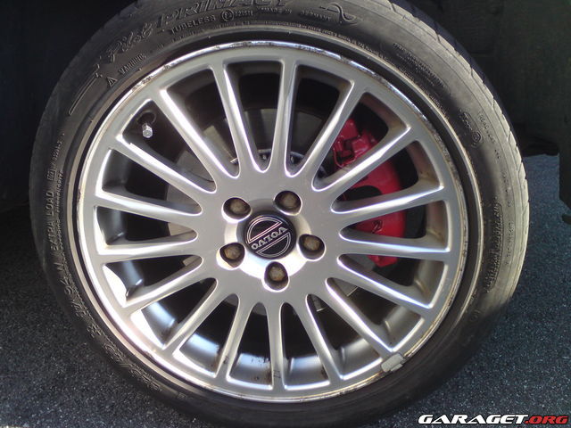

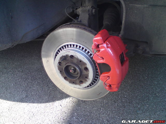

Nu till det andra som jag gjorde under helgen då jag tröttnade helt på fälgarna! Jag åkte ner till mormor och morfar (plan uppfart) och ställde mig för att måla bromsok tongue
Innan målning, inte alltför vackert. Fram är detta.
https://www1.garaget.org/gallery/archive/42550/639141_07wugx.jpg
Efter målning big_smile
https://www1.garaget.org/gallery/archive/42550/639144_f1cqsx.jpg
Med fälgen på, fram
https://www1.garaget.org/gallery/archive/42550/639146_w2yeuy.jpg
Fick bara en bild med fälgen på bak
https://www1.garaget.org/gallery/archive/42550/639148_t37ojq.jpg
Nu har jag bara målat högersidan.. Andra sidan är tänkt att jag ska ta på onsdag när jag e ledig big_smile

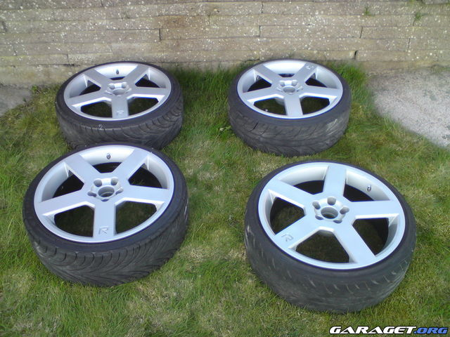

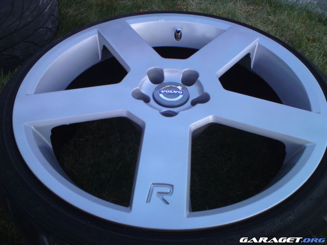

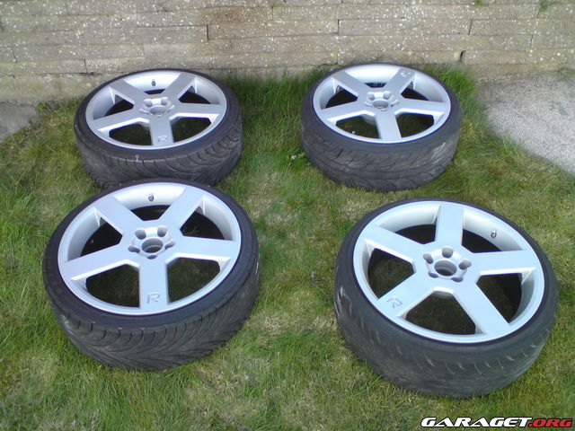

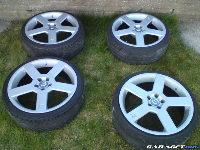

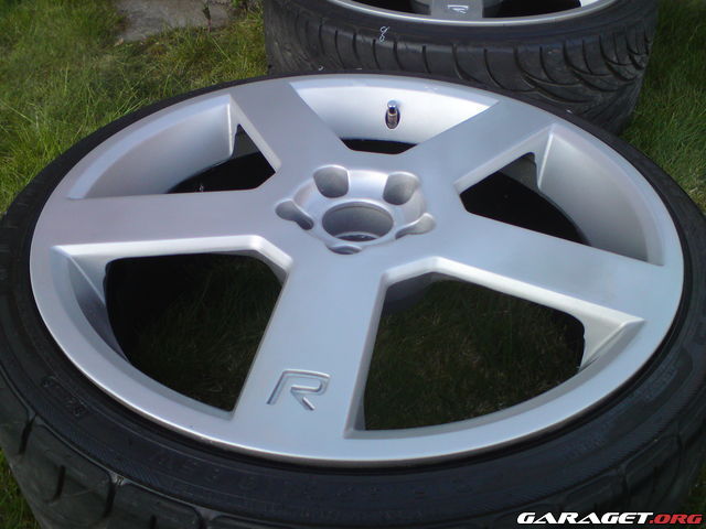

I helgen fick jag klart fälgarna och så åkte de på bilen. big_smile
Efter det så fick en för sig att åka av mad
Men men, här kommer bilder på när fälgarna var nylackade:
https://www1.garaget.org/gallery/archive/42550/649141_qrkizh.jpg
https://www1.garaget.org/gallery/archive/42550/649142_cde3rx.jpg
Dags för att riva av lite maskering tongue
https://www1.garaget.org/gallery/archive/42550/649143_itmkch.jpg
Borta smile
https://www1.garaget.org/gallery/archive/42550/649144_rsndp5.jpg
https://www1.garaget.org/gallery/archive/42550/649145_udvf9q.jpg
Alla 4
https://www1.garaget.org/gallery/archive/42550/649146_3ht4u0.jpg
https://www1.garaget.org/gallery/archive/42550/649147_fju8b5.jpg
Närbild
https://www1.garaget.org/gallery/archive/42550/649154_496zoh.jpg
På med centrumkåporna, den nya modellen. Alla 4
https://www1.garaget.org/gallery/archive/42550/649158_sd2t4o.jpg
Närbild
https://www1.garaget.org/gallery/archive/42550/649162_7ivp7o.jpg
https://www1.garaget.org/gallery/archive/42550/649166_6eu92v.jpg

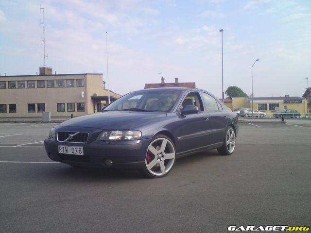

Och så satt de på bilen, 10min efter detta kort var den ena av igen.. sad
https://www1.garaget.org/gallery/archive/42550/649169_5q8ipe.jpg
Så såg det ut fram till lördag eftermiddag/kväll smile
// Fredrik
