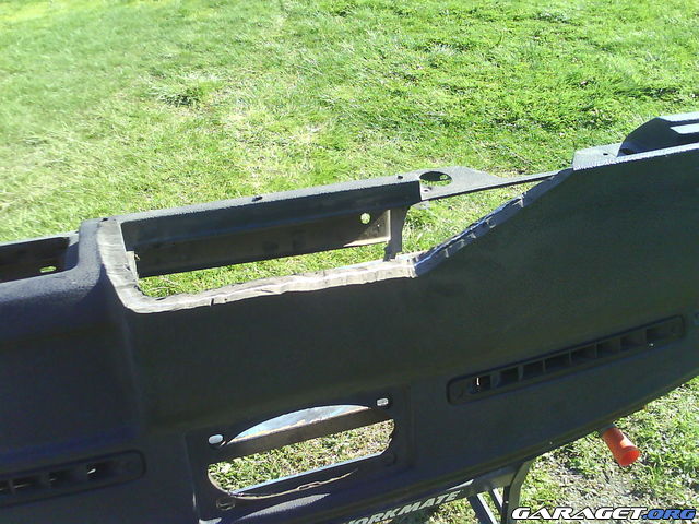

Kan börja med att jag börjat pyssla med instrumentbrädan, som jag - tidigare berättat fått från en mycket god vän - i hopp om att det snart skall kunnas köras Dvd-film på lämplig placering, utan att skärmen tar i solskärmen.

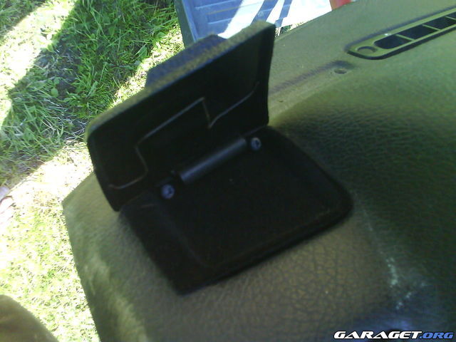

https://www1.garaget.org/gallery/archive/19631/673902_r464d1.jpg
[Taget 090530]*Upptäckte - lustigt nog inte förräns nu - att jag även fått med ett myntfack, ett smått udda Volvo-tillbehör från back in the days..roligt!*

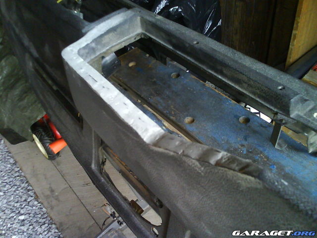

[Taget 090530]*..mäta ut inför sågningen..*
Det var ungefär nu innan själva avkapningen, man var som mest nervös. Hur skulle det bli? Hur skulle snittet bli? Skulle jag ens kunna kapa av det rakt eller skulle det bli som hej kom och hjälp mig?
Äsch. Fram med vinkelslipen och på med skyddsglasögon och öronmuffar!
Upptäckte dock till min förvåning att det var en plåt innanför gummit. Vad fasen?
Men jag körde på..
https://www1.garaget.org/gallery/archive/19631/673910_avulq4.jpg
[Taget 090530]*...avkapat. Snett och vint och bra..*

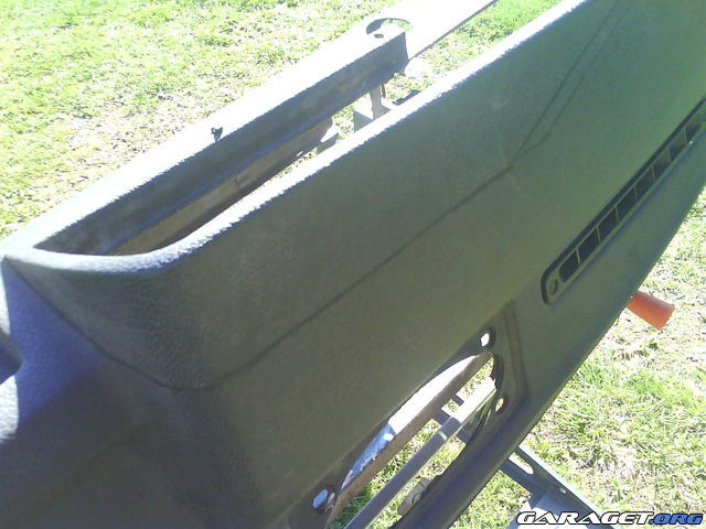

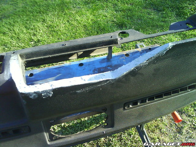

https://www1.garaget.org/gallery/archive/19631/673911_qxv96w.jpg
[Taget 090531]*..dag två så snyggades kanterna till. Blev rätt okej faktiskt, även fast den där plåten var där mitt i allting.*

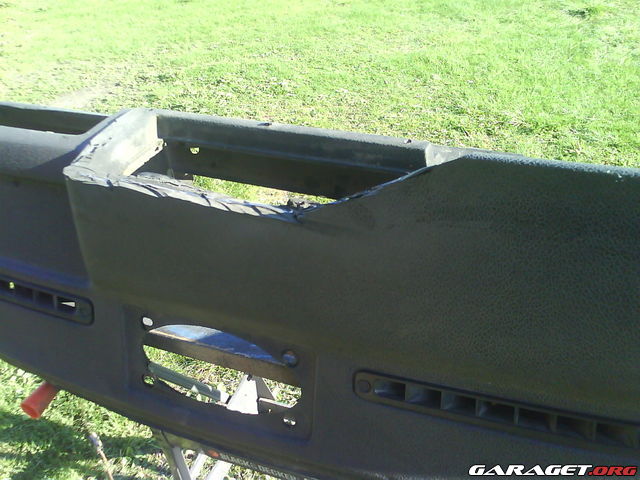

https://www1.garaget.org/gallery/archive/19631/673913_veatu2.jpg
[Taget 090531]*...och sedan härdare och spackel. Jisses, hur kommer detta sluta?*
Avslutade med att prova att spackla på en av bitarna jag kapade av - först för att se hur det gick att spackla över huvudtaget - och sedan köra på med spraygrund...vaddetnuheter..för att se hur det kommer se ut. Blir det alldeles förjävligt så får man se vad man hittar på. Hann dock inte se resultatet innan jag åkte därifrån. Får bli antingen till helgen eller i veckan..

[Taget 090602]*..panelen slipas..*
https://www1.garaget.org/gallery/archive/19631/679548_96rx3w.jpg
[Taget 090602]*..första lagret med spackel. Hittade ett jag hade hemma..får hoppas på att det hållet måttet..*
Sedan första lagret med spackel - som sedan slipades ner - så tillkom ytterliggare ett. Detta slipades sedan ned med två olika grovlekar av sandpapper - för att sedan lackeras med "vinylspray". Instrumentbrädan var ju tydligen inte av gummi, utan vinyl...vad skillnaden sen är vete fasen men hursomhaver tongue Ett par lager och brädan känns mer eller mindre klar. Har dock inga bilder ännu på hur det ser ut nu, men kan säga att det..ja. Eh..
Det syns ju att det inte är från fabrik...men hallå? Vad spelar det för roll? Är ju nåt man själv har knåpat ihop..då får det bli lite snett och vint...även om man nu inte riktigt hade så i tankarna direkt..

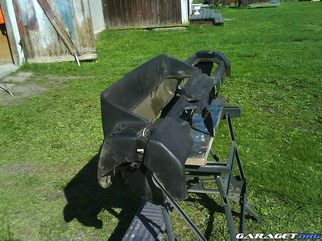

https://www1.garaget.org/gallery/archive/19631/679652_kqyo2k.jpg
[Taget 090604]*Läget efter vinylfärgsbesprutningen..rätt okej tycker jag..*

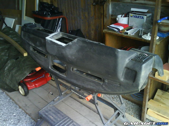

https://www1.garaget.org/gallery/archive/19631/679655_3dyko1.jpg
[Taget 090604]*..annan vinkel på brädan. Där syns även lite av hur kanten ser ut..*
