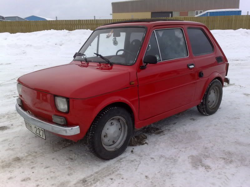

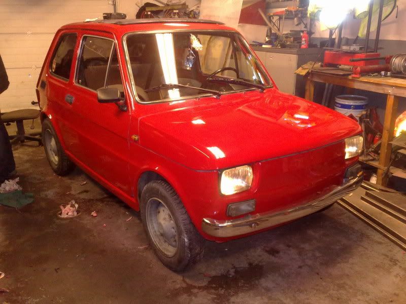

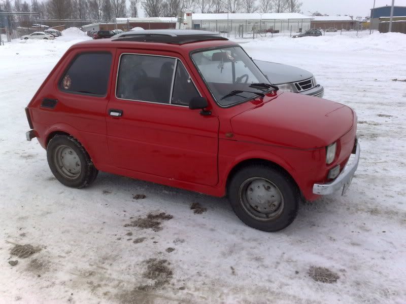

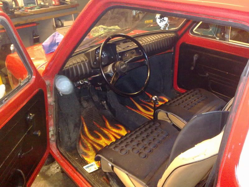

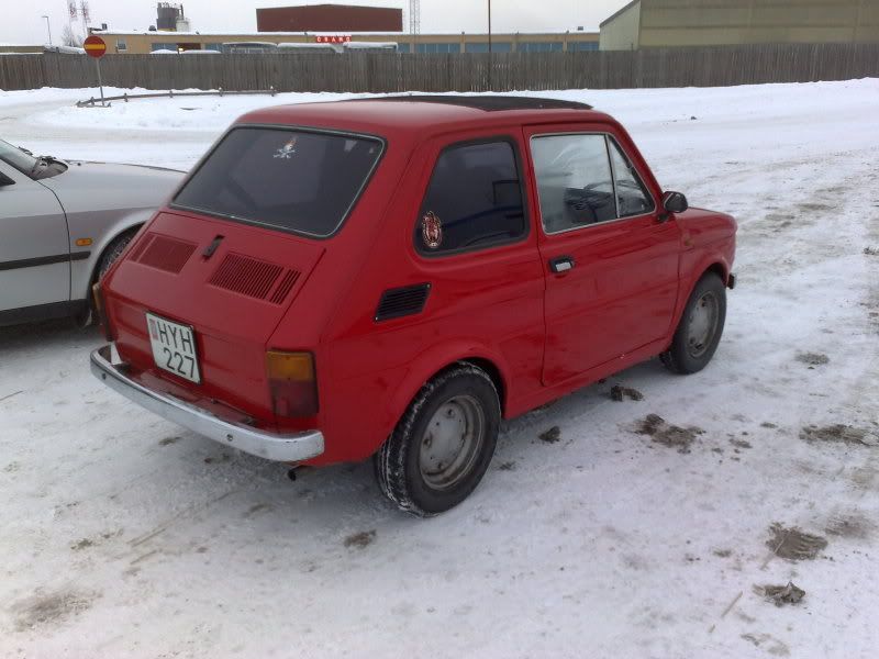

JonR skrev:
Och för er som undrar varför jag inte uppdaterat på några dagar så är det för att R1 fiaten har fått vilat! Tappade gnistan lite där när det krånglade med elen så i väntan på gnistan från både mig och elsystemet så grejade lite med en nyinförskaffad 126:a! Italientillverkad -75:a som jag köpte i helgen!(nu har jag 8st!big_smile )
Den hade stått i 4-5år så den behövde lite översyn, polerade och vaxade även pärlan och bytte till vita blinkers och moderna framlysen, sprojtans ny kofångare bak och lite annat smått o gott! Sen tog jag mig en tur till bilprovningen! Gick hyffsat, fick 3st 2or! En frambroms tog dåligt, spolningen till framrutan och styrningen gick trögt(hårt åtdragen styrsnäcka) så det är bara småplock! Så jag är helt nöjd! Kanonnöjd för den var totalt rostfri i golvet!
