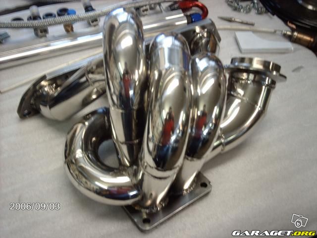

Kan bjuda på bild på mitt grenrör, toppen, inredningen o så sålänge...tyvärr allt jag kan skrapa ihop ikväll
https://www1.garaget.org/gallery/archive/93345/609486_hlceb7.jpg
Grenröret TwinEntry med garretfläns. Byggt av Hacke

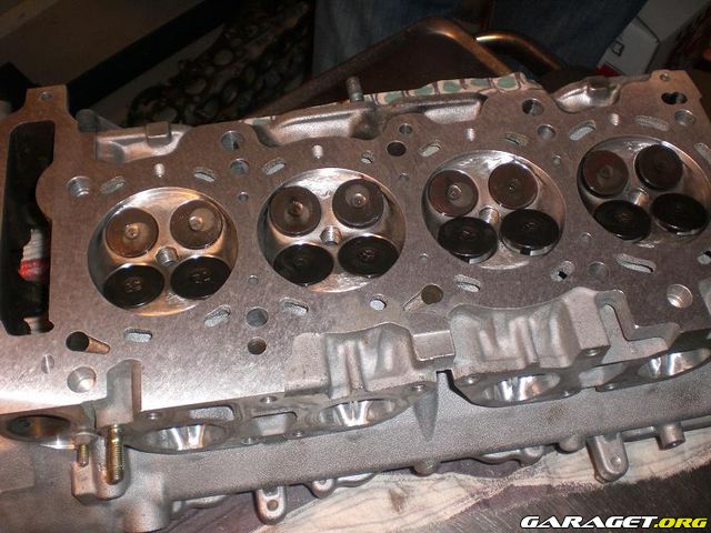

https://www1.garaget.org/gallery/archive/93345/609493_76g5k5.jpg
Toppen ihopmonterad med mekaniska lyftare osv

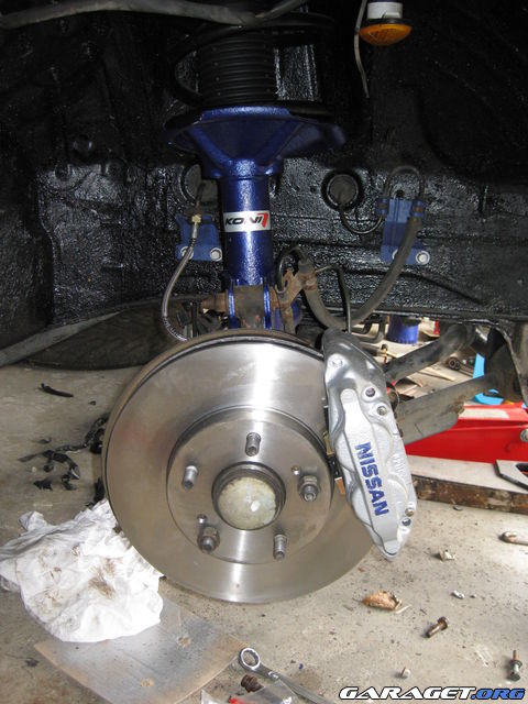

https://www1.garaget.org/gallery/archive/93345/609499_d3gk5r.jpg
Främre dämpare med renoverade originalbromsar

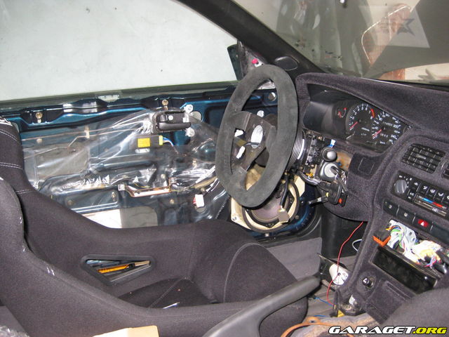

Kontoret

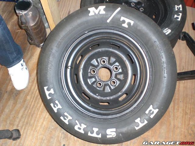

https://www1.garaget.org/gallery/archive/93345/609506_m7662h.jpg
Ska prova åka på dessa till att börja med. Känns som att seriösare däck dock kommer behövas wink
