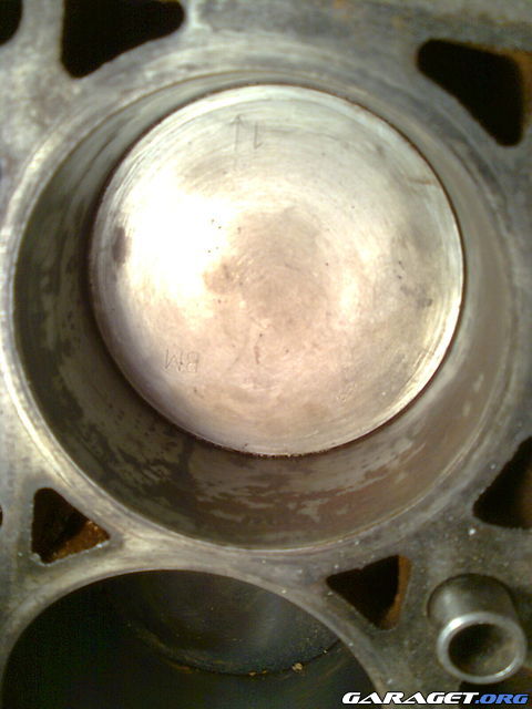

jag har en Ford Mondeo -1996  Som för ett Tag sen Inte ville Gå Nå mer
jag Förstod att det Måste Vara Topplocket Eller Topplockspakningen.
så jag Skruva Loss Topplocket Och Såg genast att det var Packningen som hade spruckit Och det hade Läckt in Kylar-vatten i cylinder 1..
Sedan Hade det Börjat på Att Rosta Lite i Cylinder 1
Men jag Lyckades på Bort det Mesta Utan att Skada Loppet
men det är Lite Kvar Som Inte Känns Om man drar fingrarna över det
Lite Bilder på det...
https://www1.garaget.org/gallery/archive/111600/609430_c36wog.jpg
Bild Två är inte Så Bra (Använde en Mobilkamera)
https://www1.garaget.org/gallery/archive/111600/609432_955o81.jpg
Så ser det Ut..

NOTERA: det Finna Inge Repor i Loppet bara Rost Som har
Klängt Fast sig På Väggarna Som Inte alls e Allvarlig
Och EJ Utstickande
Då undrar jag Ungefär Vad som Skulle Kunna Bli Följderna Om
jag Startar Motorn i Detta Skick
Kommer det Försvinna Eller Göra Skada på Exempelvis Kolvringar och cylinder ??

horna cylindern och på med fräsh packning sen kan du köra till det rasar igen? - FORD!
... Kleta motorolja som en tok på cylinderväggarna, sen dra runt motorn och se om kolvarna
rent utav skrapar loss skiten, varför kör man med läckande packning tills det börjar rosta I motorn?

hehe Nej Den hade Stått ett Tag Med Kylar Vatten i Cylindern
Ångrar Så Otroligt Mycket att jag inte Rev den Direkt..

Ja hade samma porblem på en av mina gammla fordar. Jag small bara på skiten och körde igen. Den bilen åkte jag med ca 4000 mil innan jag sålde den. Jo motorn fungerade då med. För rosten slipar ju sylindrarna ner. Ta bara en gammal bil som man inte har startat på ca 1-2år och ta bort toppen så brukar dom ha mer rost än din.
