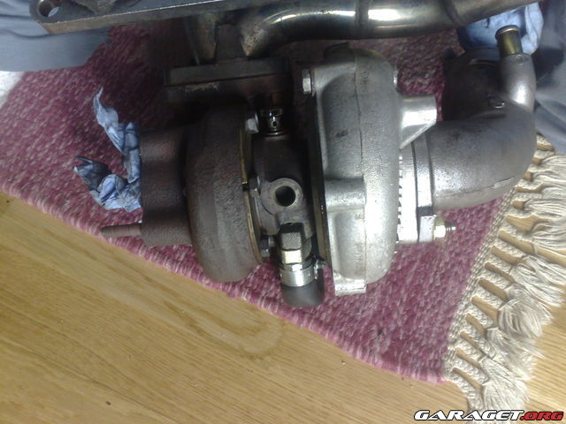

https://www1.garaget.org/gallery/archive/23183/610688_wgcbqr.jpg
Garret gt28rs

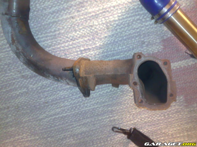

downpipe

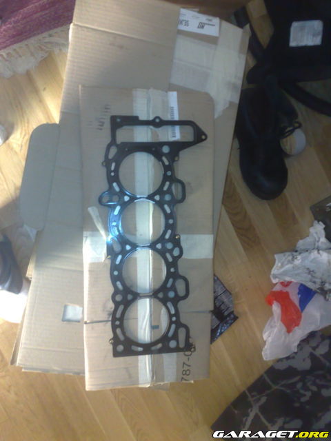

https://www1.garaget.org/gallery/archive/23183/610693_sq7oro.jpg
toppackning

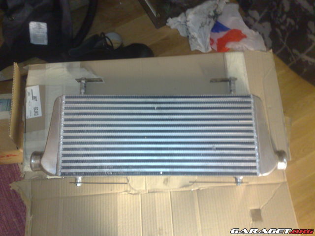

https://www1.garaget.org/gallery/archive/23183/610695_5iczd3.jpg
ICn

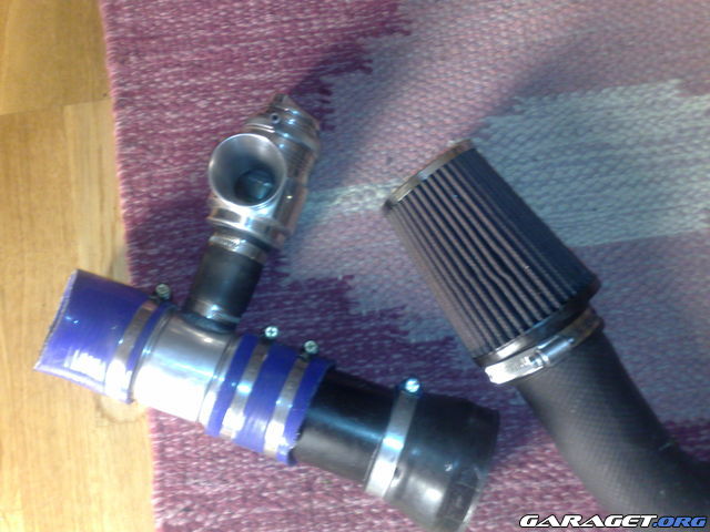

https://www1.garaget.org/gallery/archive/23183/610696_0v7kin.jpg
Forgedump K&N filter

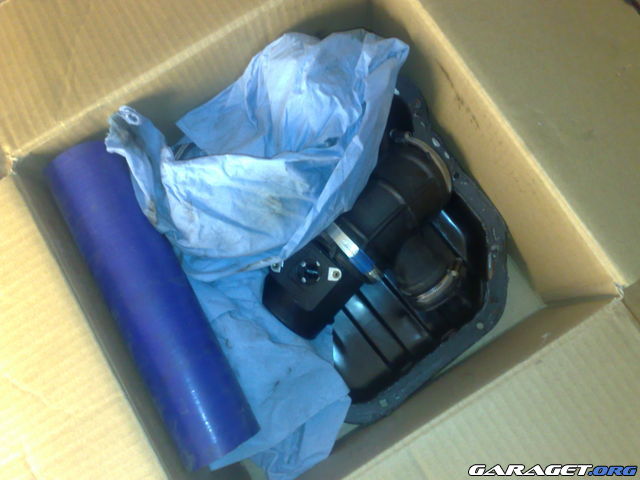

saker oljetråg m.m
https://www1.garaget.org/gallery/archive/23183/610699_bi7u2f.jpg

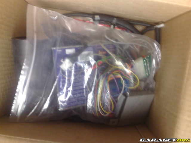

https://www1.garaget.org/gallery/archive/23183/610700_mtqtl7.jpg
SMT6 + massa annat

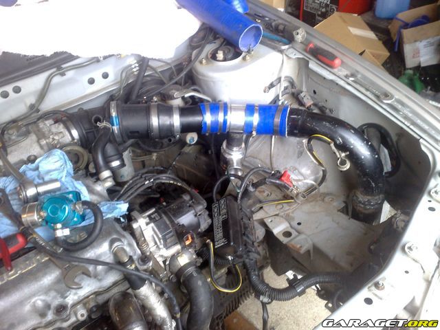

3 april 2009

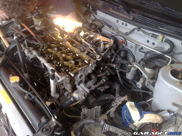

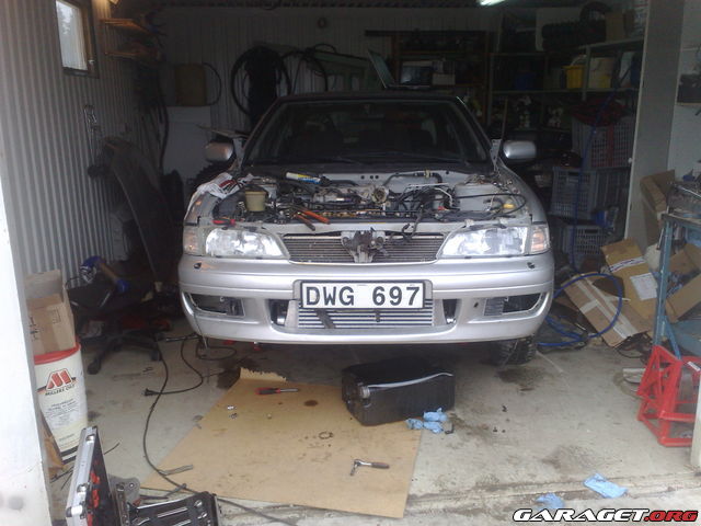

JA då har det skruvas i lite mer än 6timmar smile
fått av toppen efter massa svärande å onda knogar å evigt letande efter nya bultar hehe:)
fick även dit ICn fick dock kapa lite på fronten men det blev bara bra:)
även jagat papper på mometdragning m.m. men fick tag på det tillslut..'
här kommer det lite bilder iaf.
https://www1.garaget.org/gallery/archive/23183/611217_p77ue4.jpg
ICn monterad smile ja den är lite mer åt höger tongue

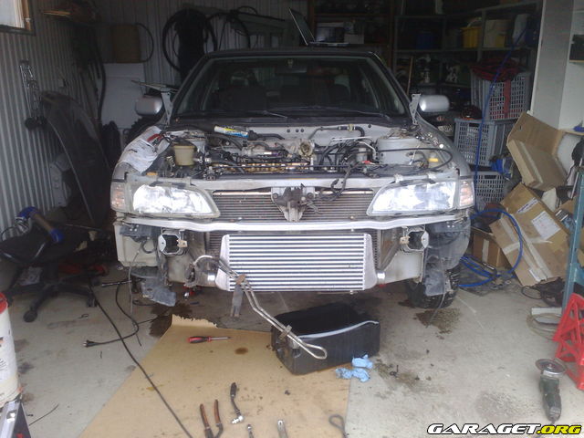

https://www1.garaget.org/gallery/archive/23183/611223_6g7lvz.jpg
Fronten dit satt med icn under:) även lite kapat tongue
https://www1.garaget.org/gallery/archive/23183/611224_4571xr.jpg
Ventilkåpan borta tongue

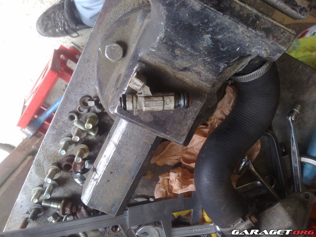

https://www1.garaget.org/gallery/archive/23183/611225_h2ej68.jpg
ett stycke spridare tongue

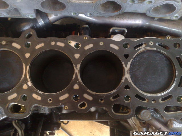

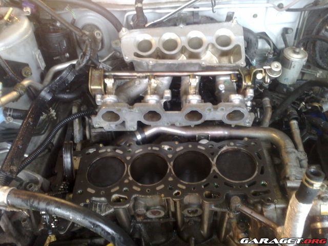

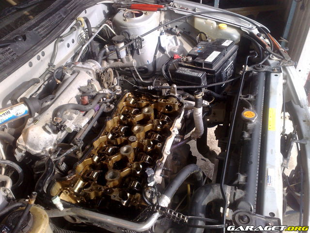

Då var man hemma igen blev inte så mycket sen sist började att sätta tebax sakerna, blev toppen och började då med momet dragningen efter många telefonsamtal efter jagade för att få info om momet dragningen tongue
https://www1.garaget.org/gallery/archive/23183/611349_zpaybi.jpg
så ser ett motorum ut i en primera med lite saker borta smile

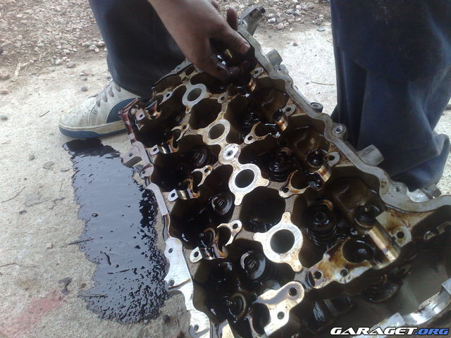

https://www1.garaget.org/gallery/archive/23183/611351_77u8wo.jpg
Toppen borta smile å även pelumet
https://www1.garaget.org/gallery/archive/23183/611352_4u9h16.jpg
såg ju ganska fint ut ändå.. "nya" toppakningen ligger dära nu smile
https://www1.garaget.org/gallery/archive/23183/611353_vdkysf.jpg
En topp:)

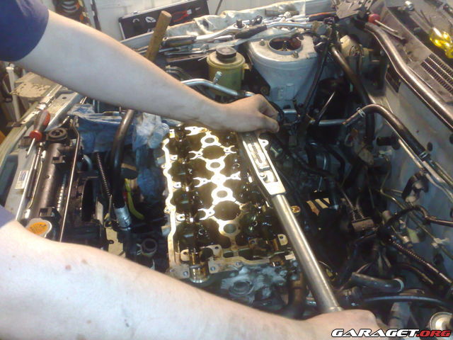

https://www1.garaget.org/gallery/archive/23183/611354_51dd2o.jpg
Sjovold drar momet dragning på toppen tongue
det var allt för denna dag smile imorgon hoppas det på turbo montering av slang dragning:)

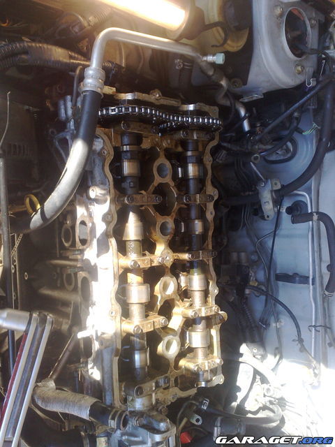

ja då gör vi en uppdate med bilder då smile

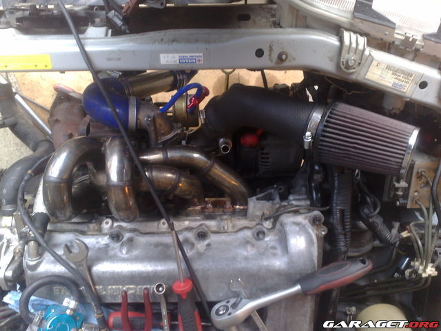

https://www1.garaget.org/gallery/archive/23183/612403_u07m60.jpg
cammar tebax smile

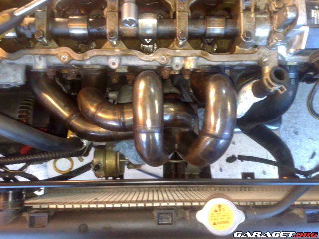

https://www1.garaget.org/gallery/archive/23183/612404_n8x3wg.jpg

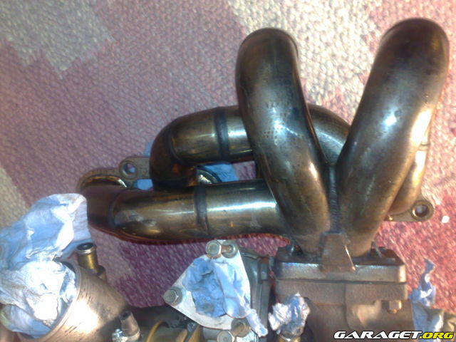

Grenröret+ Turbo dära big_smile trångt vare kan ja säga.. jävla AC rör tongue

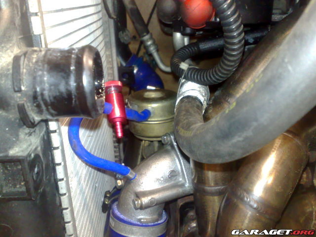

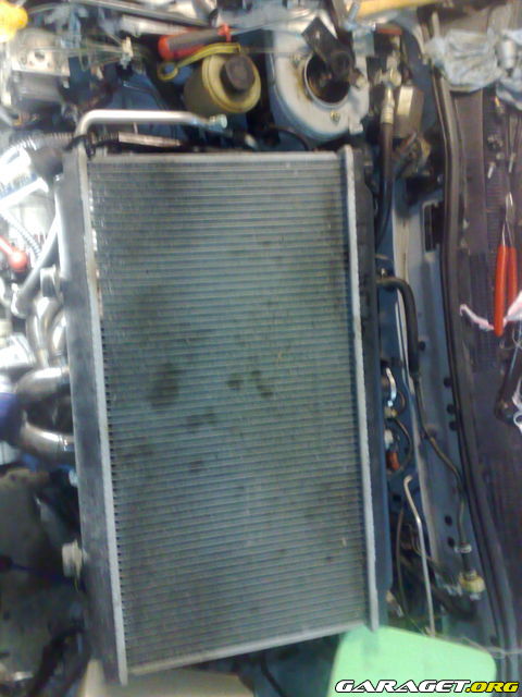

https://www1.garaget.org/gallery/archive/23183/612405_iicggg.jpg

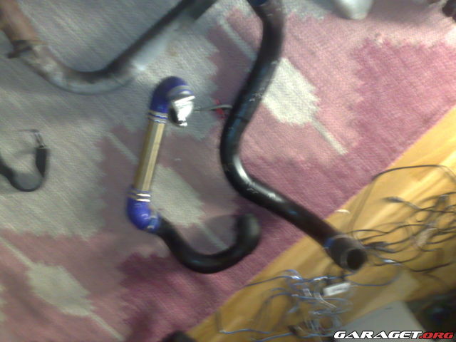

Kanske ska göra som imprezorna å sätta den på motorn? wink hehe Min kylare(vanliga)
https://www1.garaget.org/gallery/archive/23183/612406_wx1o2z.jpg
ICrör å pysventil inkopplad smile
https://www1.garaget.org/gallery/archive/23183/612407_ijgbny.jpg
Insuget med nya rören smile IC röret kommer gå upp där batteriet stod wink
Ser ut att kunna bli en uppstart imorgon om inget skulle strula då:/

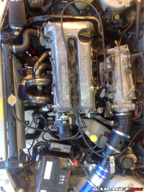

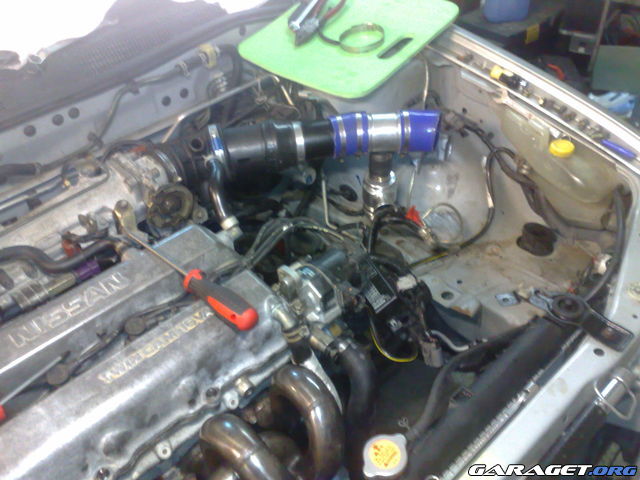

https://www1.garaget.org/gallery/archive/23183/613356_k7ifyc.jpg
så dära ser det ut med turbo å filter monterat.
https://www1.garaget.org/gallery/archive/23183/613359_b1gkyq.jpg
det otrloligt snygga insuget tongue

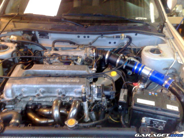

https://www1.garaget.org/gallery/archive/23183/613367_rgh9rz.jpg
ja så dära ser det ut då allt är klart:) blev helt okej faktiskt smile
https://www1.garaget.org/gallery/archive/23183/613370_545ztk.jpg
allt dära.. bild ivanfrån.
ja allt ser bra ut.. men den vela inte starta hmm tror vi vet vad det är dock. ska göra ett ryck igen på tisdag så hoppas man på det bästa smile
