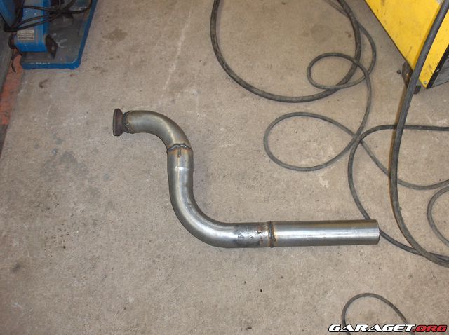

https://www1.garaget.org/gallery/archive/110846/1013868_k1vv2n.jpg
Lite kladdig men en downpipe iaf smile

_740tic skrev:
Fått ihop avgaset nu? går han gött nu?
Både ja och nej, det sitter för lågt här och där och ska justeras lite så har nere halva igen nu wink

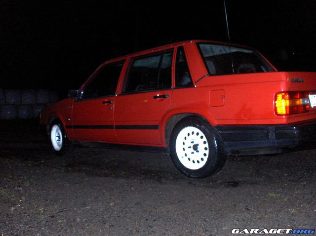

https://www1.garaget.org/gallery/archive/110846/1015489_5ki1x6.jpg
Rallybilen. Drivers open imorgon, riktigt nice smile

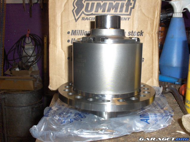

https://www1.garaget.org/gallery/archive/110846/1015491_6c1vs4.jpg
Hej då innerhjulet

ooh big_smile vad är de för diff? smile
You can't polish a turd, but you can roll it in glitter.
Med reservation för ev. felskrivningar.
725 Inlägg
6 november 2010
#519
Torsen/detroit locker smile
