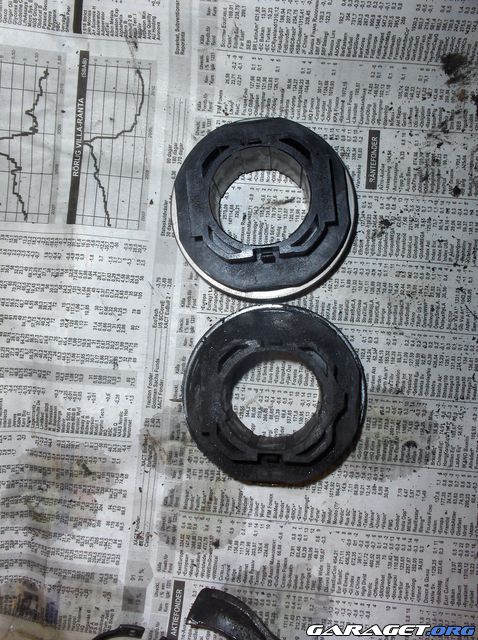

https://www1.garaget.org/gallery/archive/110846/1039616_hm0tl5.jpg
Not good

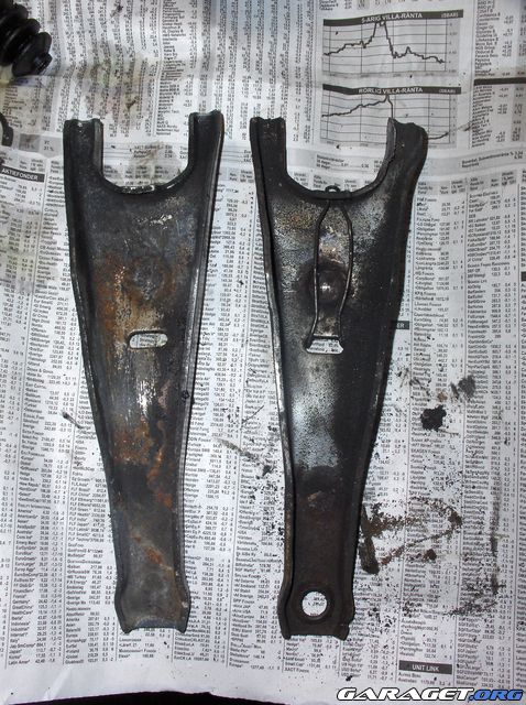

https://www1.garaget.org/gallery/archive/110846/1039622_puxobj.jpg
Saknar klackar

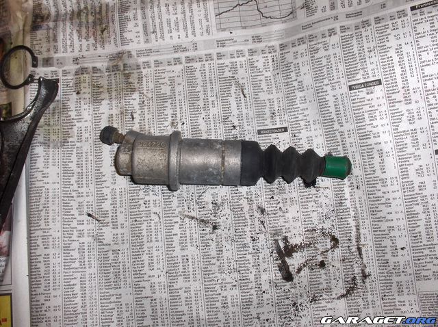

https://www1.garaget.org/gallery/archive/110846/1039623_euicrp.jpg
940 turbo slav

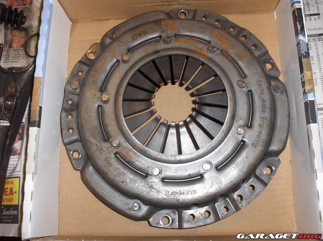

https://www1.garaget.org/gallery/archive/110846/1039625_yr7ckp.jpg
Sachs 763 smile

kolla upp så de e samma dimension på slaven som den du har, kan skilja. och kan de hända två saker, antingen trampar den ej ut fullt, eller så trycker du ut kolven.. smile

Den är större för att minska trycket eller hur man nu ska säga. Sätter i en kraftigare tryckplatta och då går det åt större slav smile

Risken är ju då att inte huvudkopplingscylindern orkar trycka ut helt, om den inte matchar. Har för mig de finns två olika såna också och de ska tydligen inte gå att blanda dom tongue

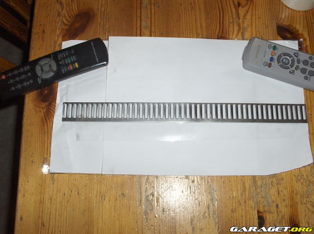

-Bilder från diffbytet-

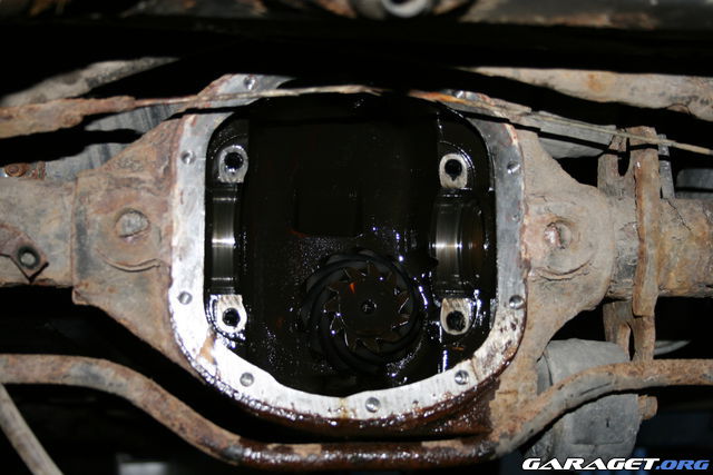

https://www1.garaget.org/gallery/archive/110846/1051076_9r84ta.jpg
Det fattas något smile

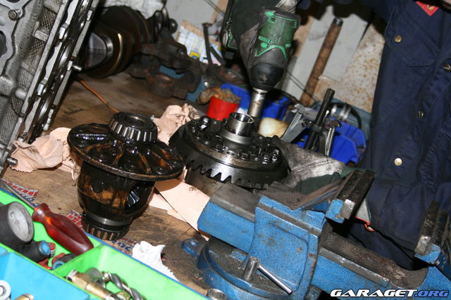

https://www1.garaget.org/gallery/archive/110846/1051077_fxdmw1.jpg
Flyttar över drevet
https://www1.garaget.org/gallery/archive/110846/1051078_w846dp.jpg
Bra att ha sak, ska i till helgen tillsammans med ett par nya bromsok bak smile
Kommer mer bilder på den där den sitter och filmer på hur den funkar big_smile
Tvivlare
2 266 Inlägg
3 februari 2011
#560
e de custom hastighetsmätarkrans på den sista bilden, eller? tongue
