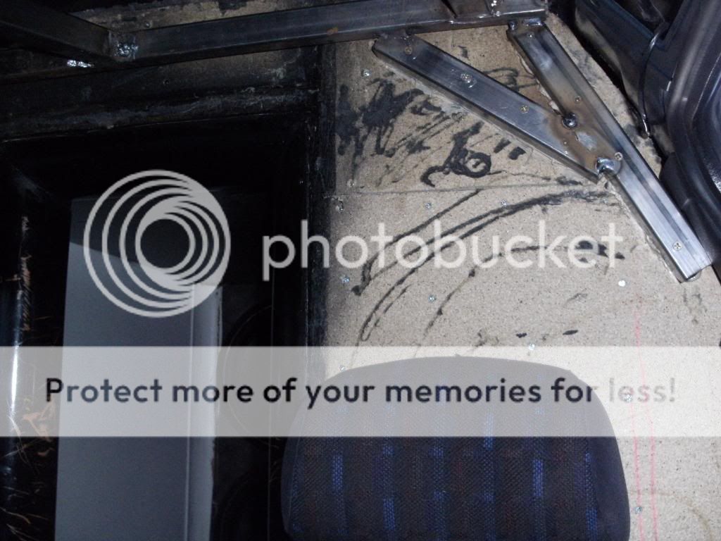

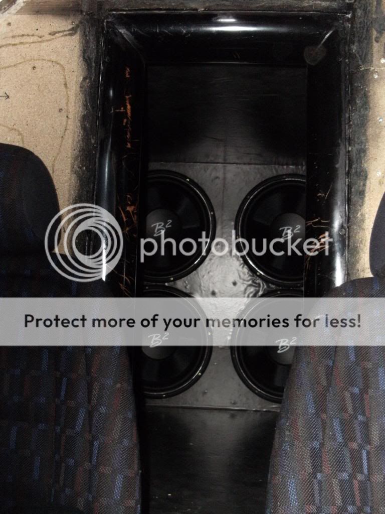

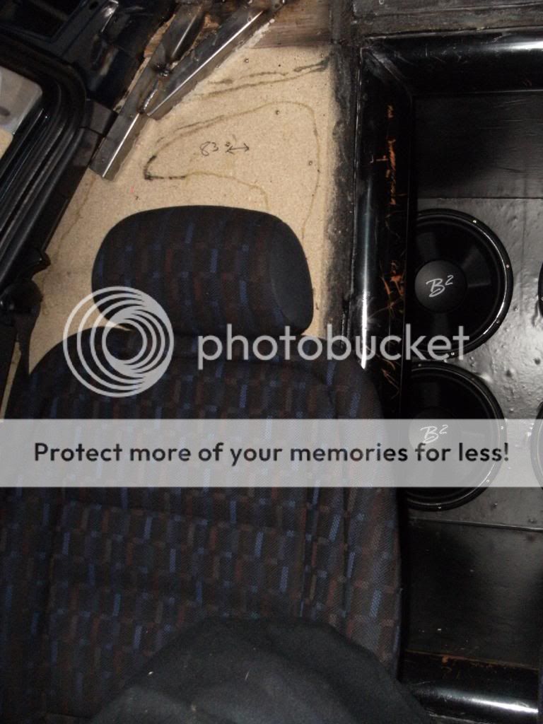

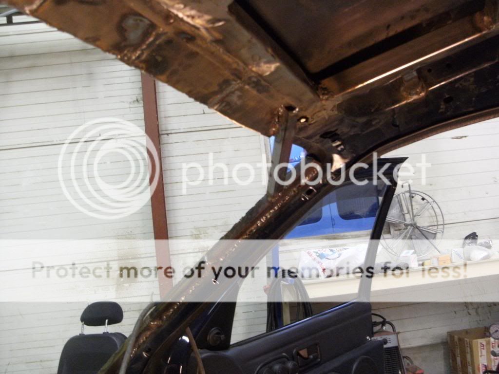

Blir mer stål i framtiden, men detta var vad jag hann med idag plus att basarna har hittat in i bilen igen efter att ha varit ur plockade sen sep 2009.
http://i709.photobucket.com/albums/ww99/ExtraKim/Expressen/DSCF2313.jpg
http://i709.photobucket.com/albums/ww99/ExtraKim/Expressen/DSCF2314.jpg
http://i709.photobucket.com/albums/ww99/ExtraKim/Expressen/DSCF2315.jpg
http://i709.photobucket.com/albums/ww99/ExtraKim/Expressen/DSCF2316.jpg
http://i709.photobucket.com/albums/ww99/ExtraKim/Expressen/DSCF2319.jpg
http://i709.photobucket.com/albums/ww99/ExtraKim/Expressen/DSCF2320.jpg
Vet att det ser ut som skit men det får bli så denna helgen.

diggar ditt bygge fett asså! big_smile
så jävla brutalt.....
R1 driver!
5 128 Inlägg
15 maj 2010
#184
Håller med om att det ser ut som ett slagfält! tongue Men är väl inte alltid så lätt att bygga både snyggt och förbannat hållbart!?

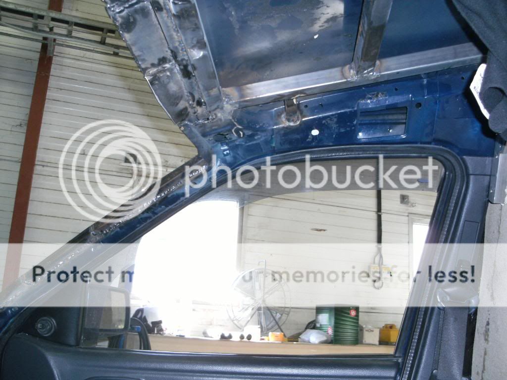

Lekte lite på Emmaboda i helgen, fick möta Rikard i 149.9 klassen.
Rikard kvalade in med 146.8 och jag med 146.9, lite halv tight inför finalen wink
http://i709.photobucket.com/albums/ww99/ExtraKim/Expressen/DSCF2322.jpg
http://i709.photobucket.com/albums/ww99/ExtraKim/Expressen/DSCF2323.jpg
I finalen så fick Rikard strul med lågnivån så jag gick vinnande ur tävlingen.
Jag är rätt nöjd med resultatet även om jag spelade 2dB lägre än förra året i Bass Race, gjorde 153dB peak med ett musikspår på Bass Race skivan och 153.7dB med ton.
Rätt okej med tanke på att min framruta är lös nästan hela vägen i taket och längs halva a-stolpen på passagerar sidan.

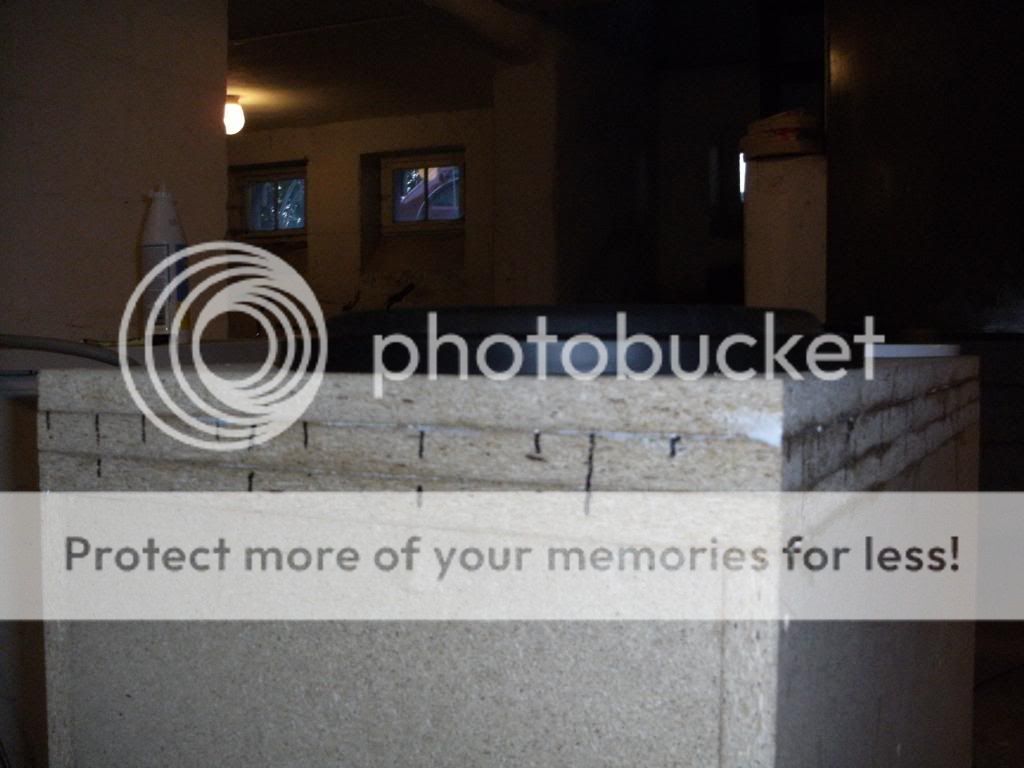

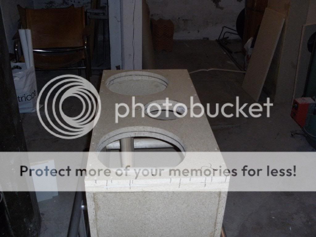

Har inte hänt mycket med Expressen på senare tid, framrutan är fortfarande lös.

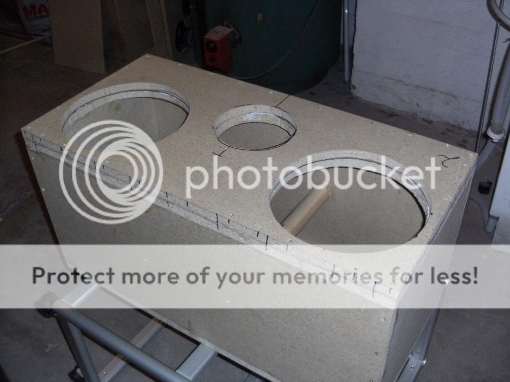

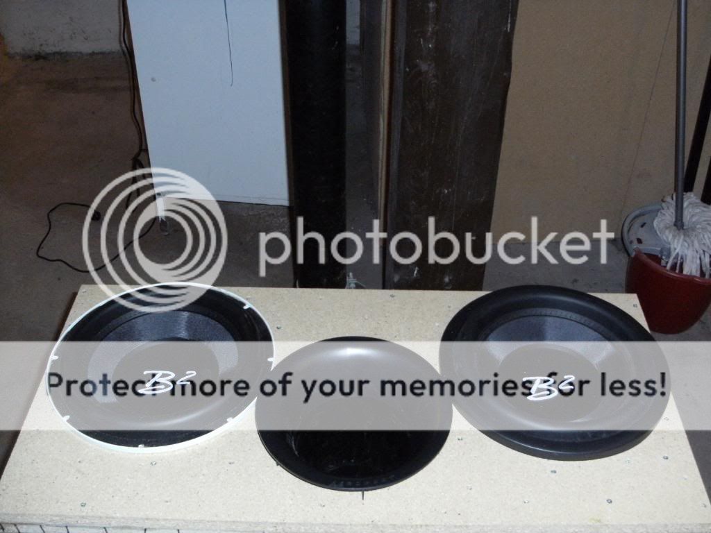

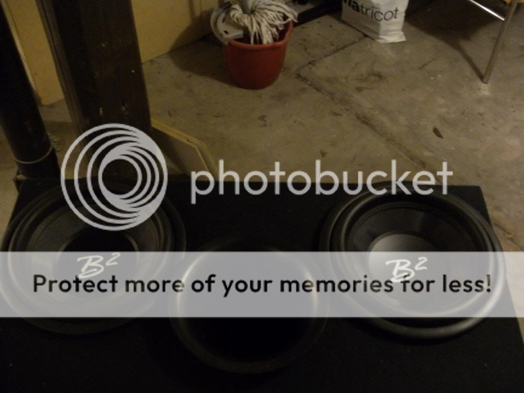

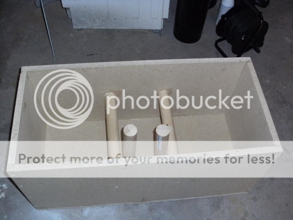

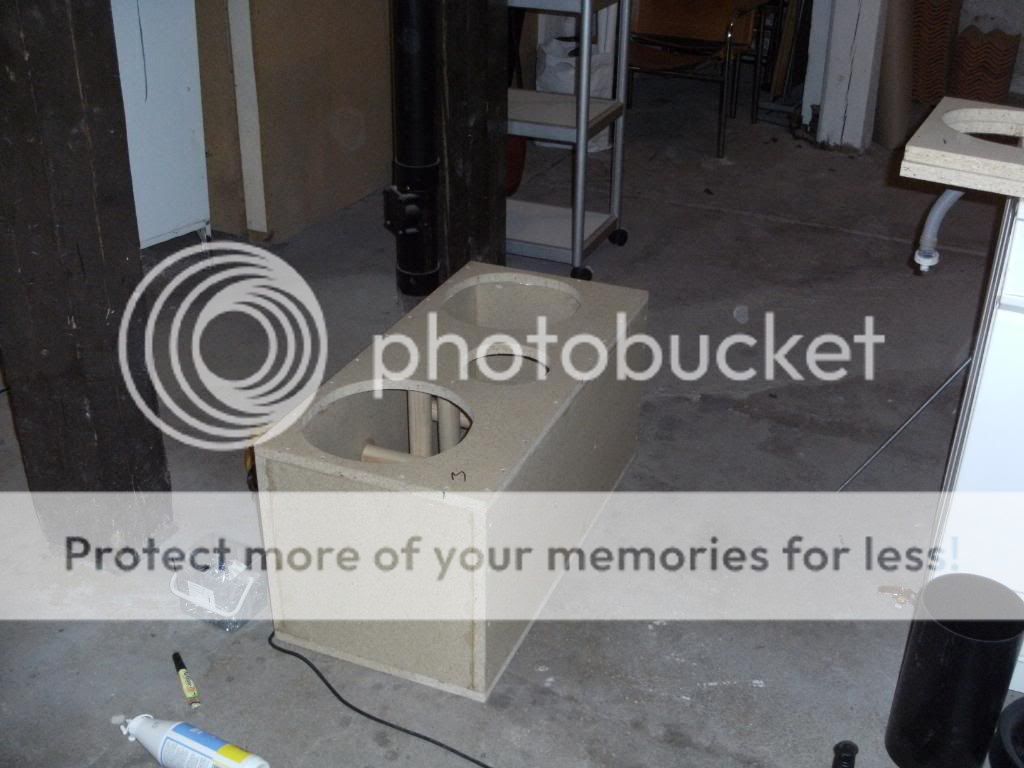

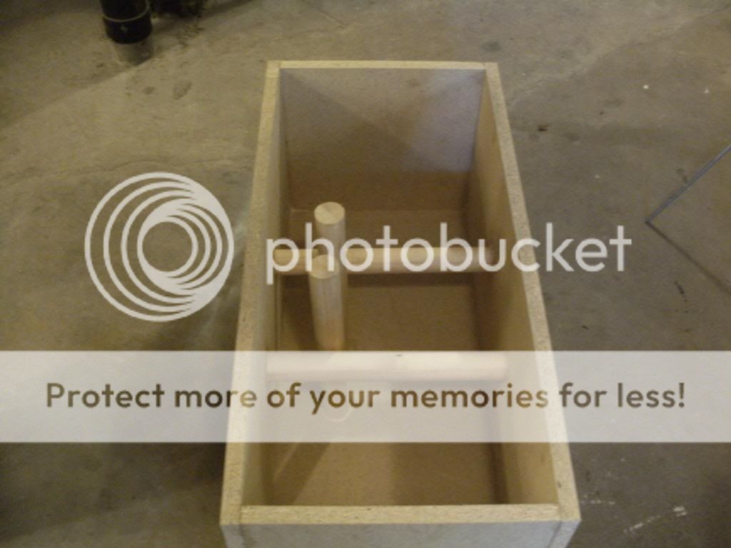

Men har hunnit med att få ihop en pop-låda till en polare.
Ta ett par små 12"are...
http://i709.photobucket.com/albums/ww99/ExtraKim/DSCF2335.jpg
http://i709.photobucket.com/albums/ww99/ExtraKim/DSCF2343.jpg

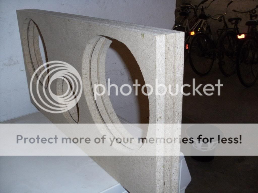

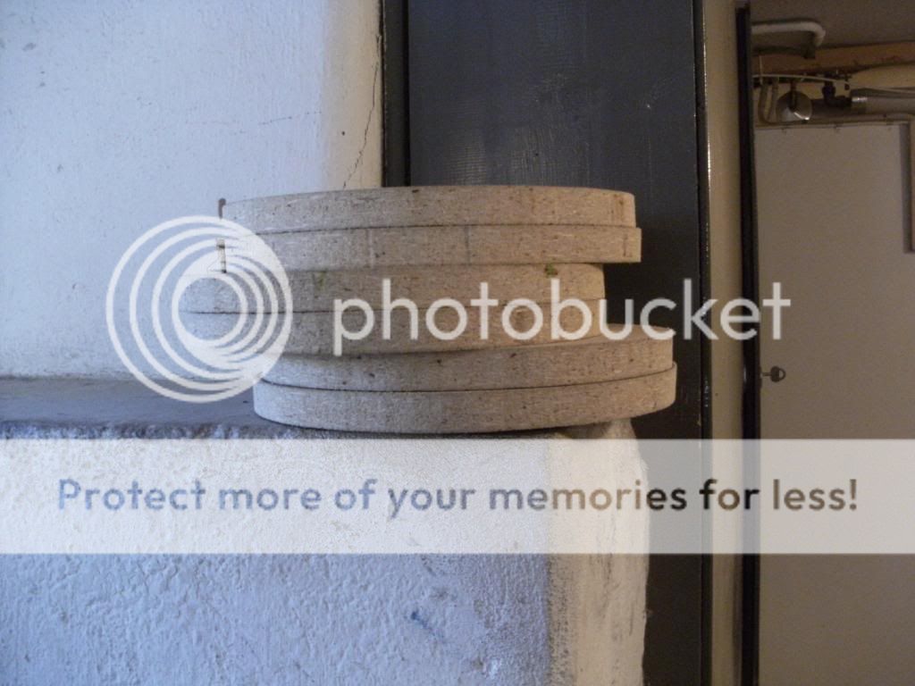

Såga lite med sticksågen.
http://i709.photobucket.com/albums/ww99/ExtraKim/DSCF2336.jpg
Skruva och limma lite.
http://i709.photobucket.com/albums/ww99/ExtraKim/DSCF2338.jpg
http://i709.photobucket.com/albums/ww99/ExtraKim/DSCF2340.jpg
Gör en lagom tjock baffel = 3x 22mm.
http://i709.photobucket.com/albums/ww99/ExtraKim/DSCF2341.jpg
Sen är det bara att börja skruva och limma igen.

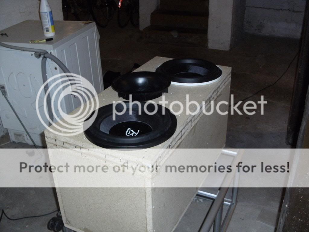

Första:
http://i709.photobucket.com/albums/ww99/ExtraKim/DSCF2345.jpg
http://i709.photobucket.com/albums/ww99/ExtraKim/DSCF2346.jpg
Andra:
http://i709.photobucket.com/albums/ww99/ExtraKim/DSCF2348.jpg
http://i709.photobucket.com/albums/ww99/ExtraKim/DSCF2349.jpg
Tredje:
http://i709.photobucket.com/albums/ww99/ExtraKim/DSCF2351.jpg

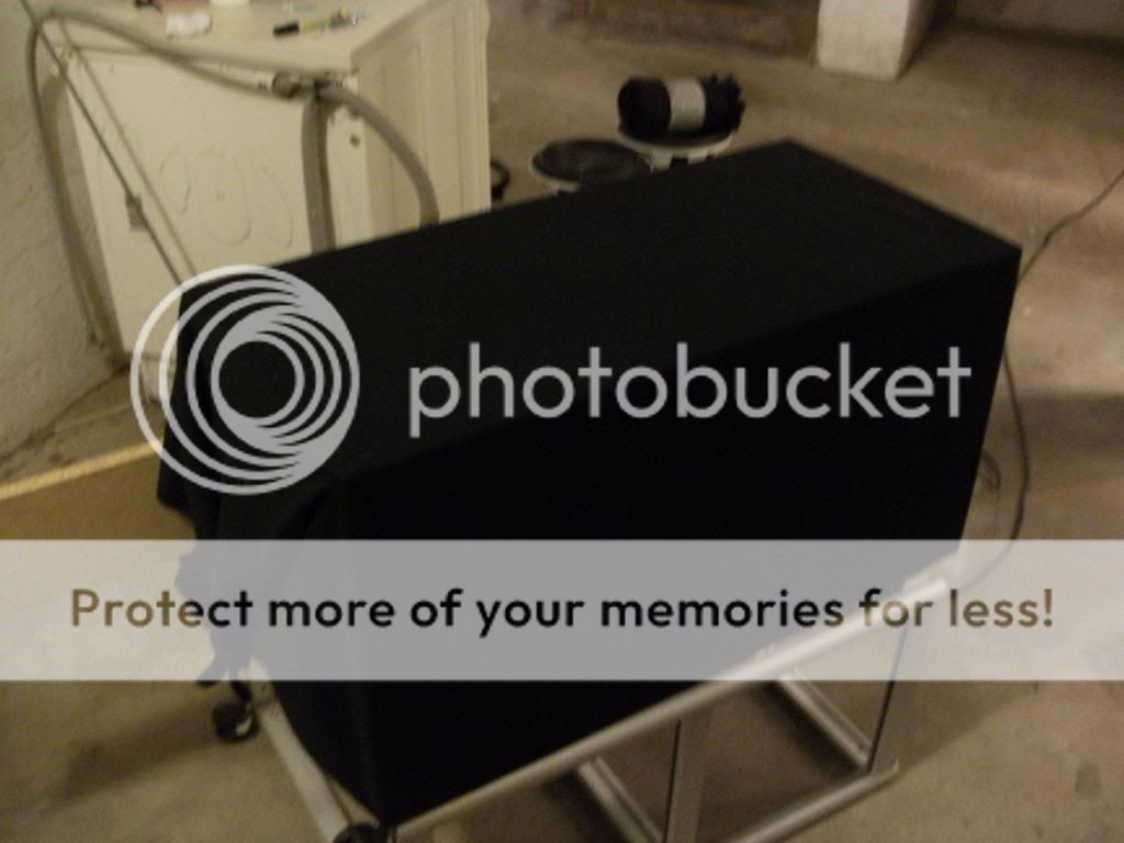

Sen var det dax för lite provmontering.
http://i709.photobucket.com/albums/ww99/ExtraKim/DSCF2350.jpg
http://i709.photobucket.com/albums/ww99/ExtraKim/DSCF2352.jpg
Lite tyg skulle tydligen på åxå..
http://i709.photobucket.com/albums/ww99/ExtraKim/DSCF2355.jpg
http://i709.photobucket.com/albums/ww99/ExtraKim/DSCF2356.jpg
Sen var det bara femtielva svordomar, femton mosade fingrar och sen satt den på plats!
http://i709.photobucket.com/albums/ww99/ExtraKim/DSCF2361.jpg
Helt galet tung låda.
Stegen ska flyttas och kabelsalladen ska fixas till, men det får Andreas fixa en annan dag, vi var klara 00:20 så orken var slut för dan.

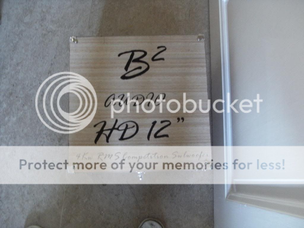

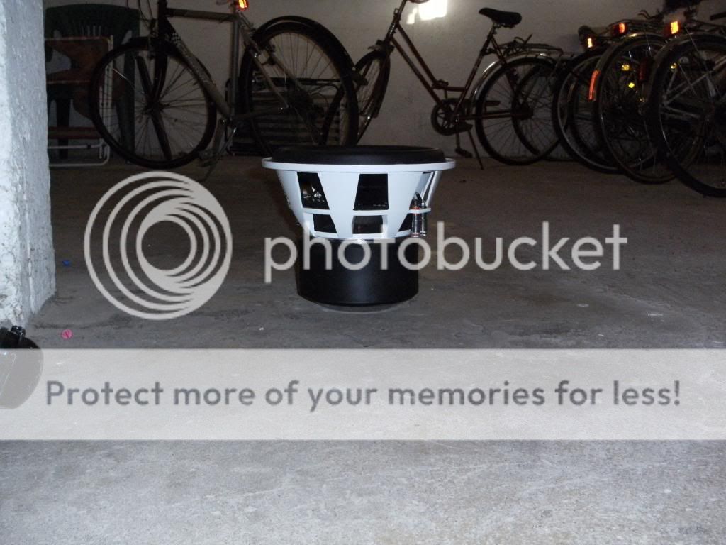

HD 12 jämfört med mina HS15:
http://i709.photobucket.com/albums/ww99/ExtraKim/DSCF0658.jpg
De är verkligen brutala smile

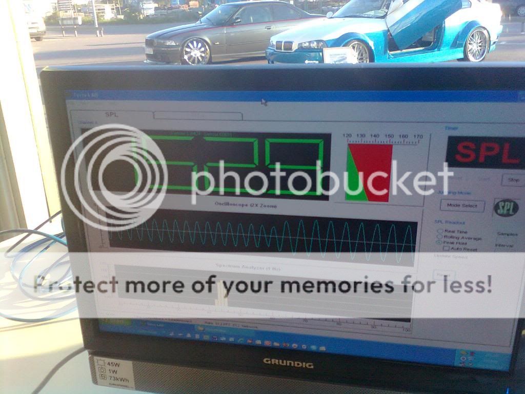

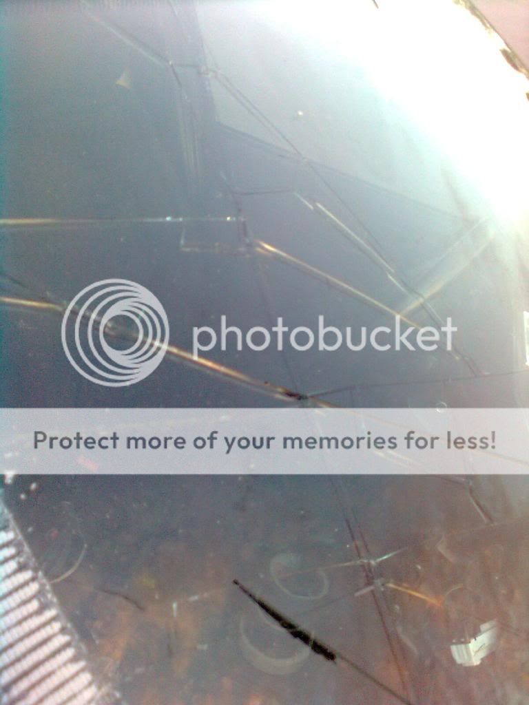

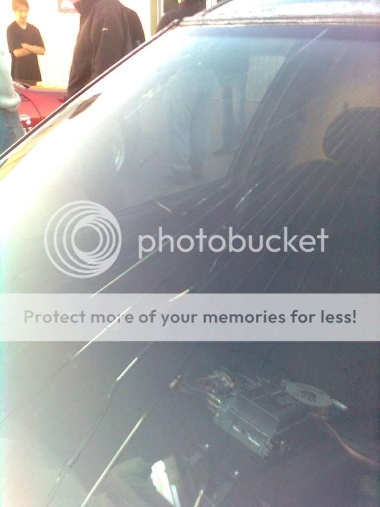

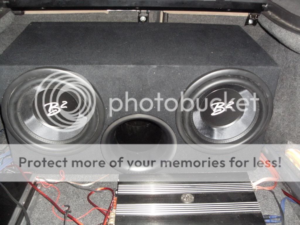

Lekte lite i dag och det gick som det gick....

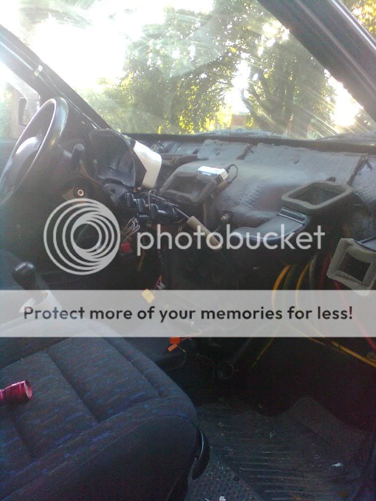

Nytt rekord i Expressen 154.2dB ingen stor ökning men ändå, har inte gjort några större förändringar bara tagit ur instrumentbrädan och lite plåt i taket.
http://i709.photobucket.com/albums/ww99/ExtraKim/Expressen/Bild0055.jpg
Sen provade jag att spela Put On med Young Jeesy (eller vad han nu heter).
http://i709.photobucket.com/albums/ww99/ExtraKim/Expressen/Bild0058.jpg
Tror detta var med öppen dörr.
Tyvärr så blev det lite tråkigheter ikväll, mer som gick sönder och som vanligt så är det inte stereon som ger upp utan bilen..
http://i709.photobucket.com/albums/ww99/ExtraKim/Expressen/Bild0056.jpg
http://i709.photobucket.com/albums/ww99/ExtraKim/Expressen/Bild0057.jpg
http://i709.photobucket.com/albums/ww99/ExtraKim/Expressen/Bild0059.jpg
http://i709.photobucket.com/albums/ww99/ExtraKim/Expressen/Bild0060.jpg

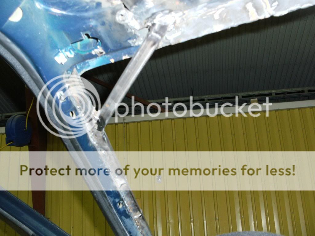

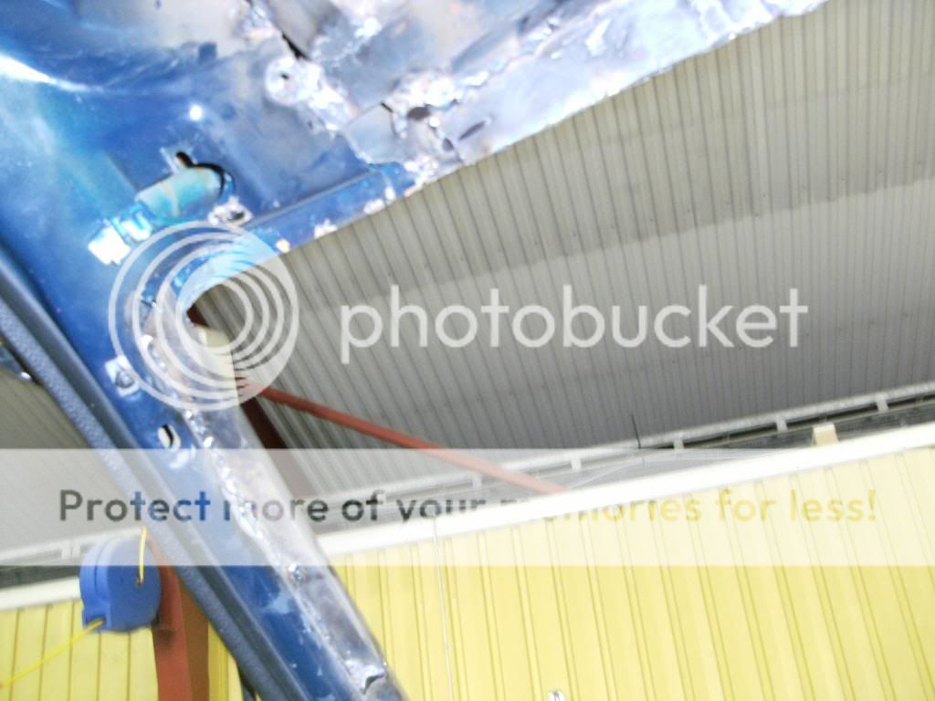

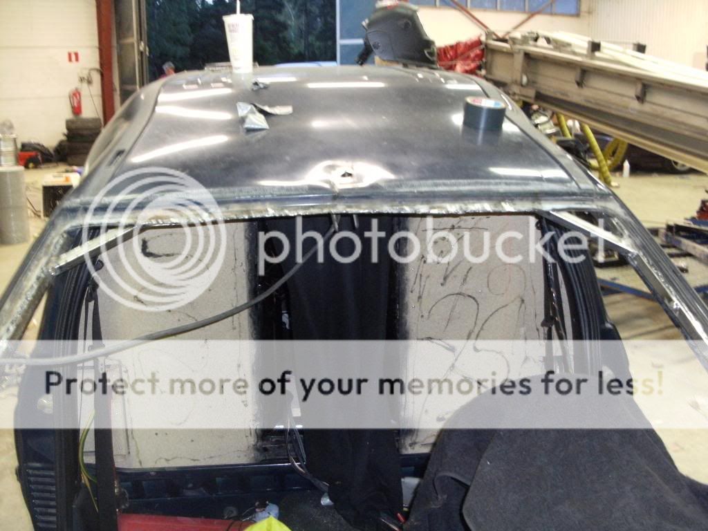

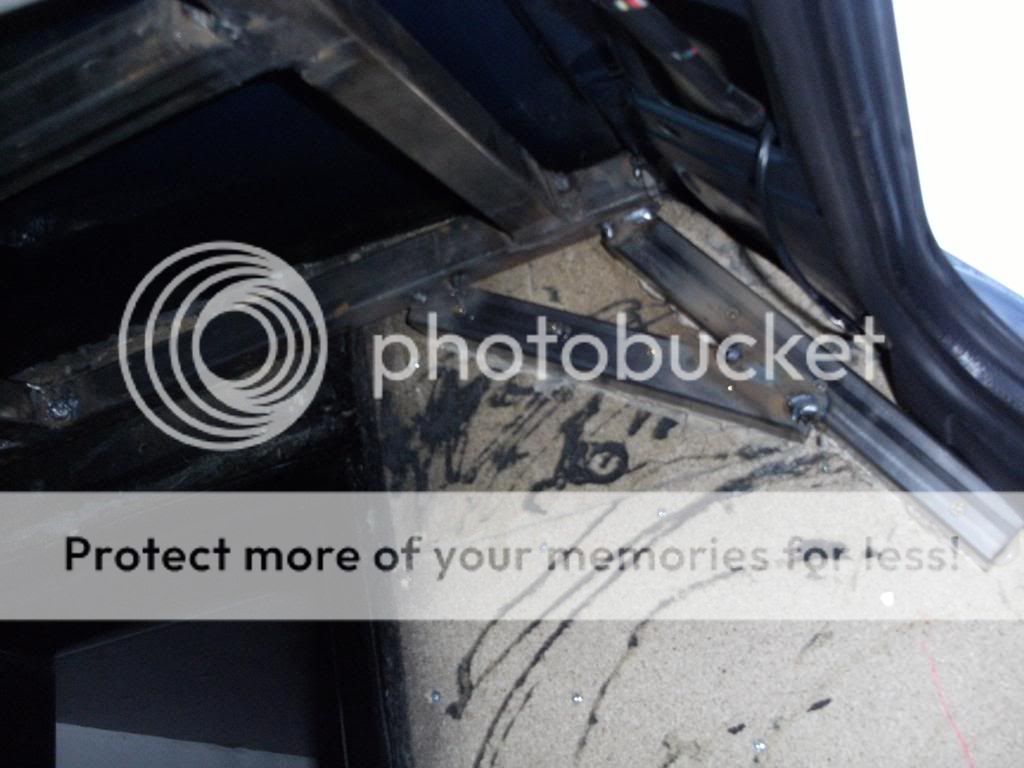

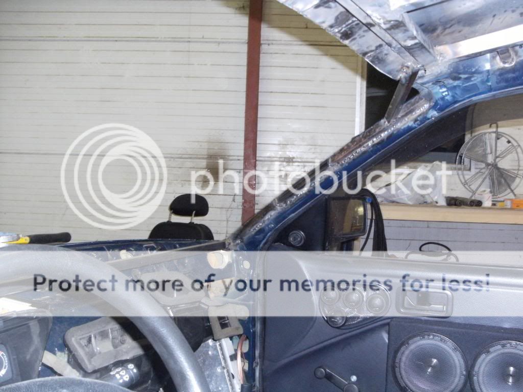

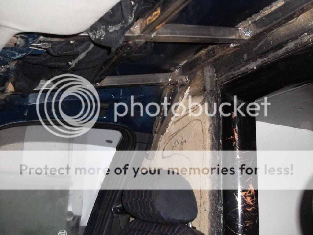

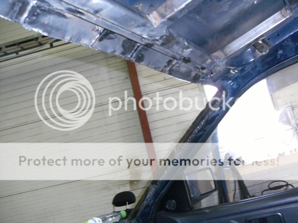

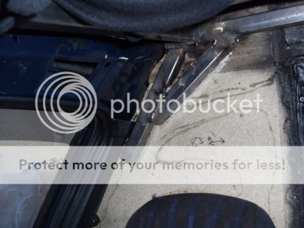

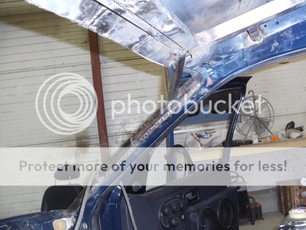

Lite blev det gjort idag i alla fall, nya försök i morgon...
http://i709.photobucket.com/albums/ww99/ExtraKim/Expressen/DSCF2363.jpg
http://i709.photobucket.com/albums/ww99/ExtraKim/Expressen/DSCF2364.jpg
http://i709.photobucket.com/albums/ww99/ExtraKim/Expressen/DSCF2366.jpg
http://i709.photobucket.com/albums/ww99/ExtraKim/Expressen/DSCF2367.jpg

Det börjar bli, men mer stål ska in!

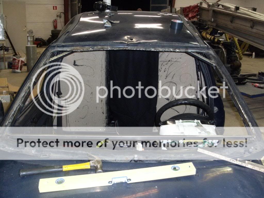

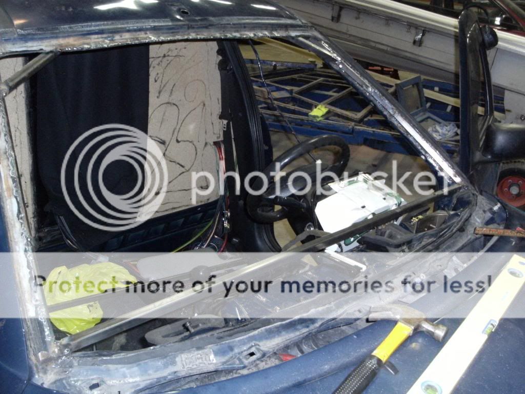

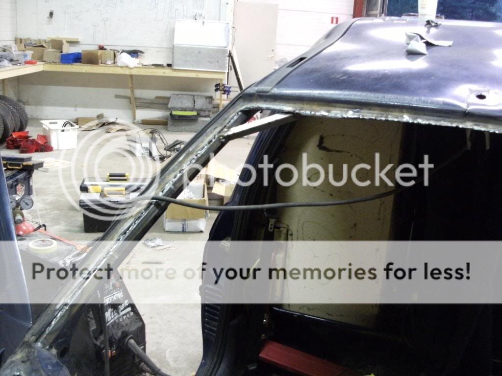

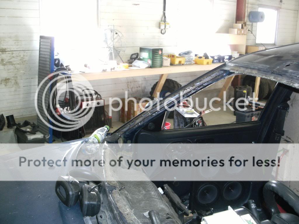

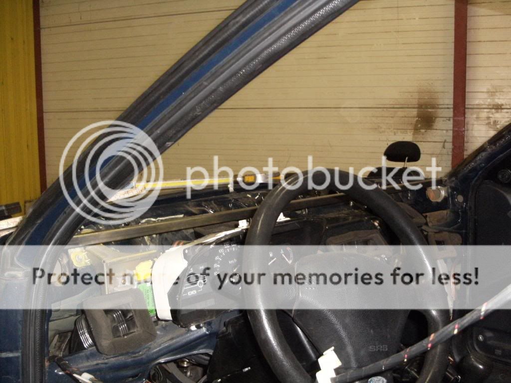

Blev inte så mycket gjort idag, mest funderingar kring hur jag ska fortsätta.
http://i709.photobucket.com/albums/ww99/ExtraKim/Expressen/DSCF2370.jpg
http://i709.photobucket.com/albums/ww99/ExtraKim/Expressen/DSCF2368.jpg
http://i709.photobucket.com/albums/ww99/ExtraKim/Expressen/DSCF2374.jpg
http://i709.photobucket.com/albums/ww99/ExtraKim/Expressen/DSCF2372.jpg
http://i709.photobucket.com/albums/ww99/ExtraKim/Expressen/DSCF2371.jpg
http://i709.photobucket.com/albums/ww99/ExtraKim/Expressen/DSCF2390.jpg
http://i709.photobucket.com/albums/ww99/ExtraKim/Expressen/DSCF2389.jpg
http://i709.photobucket.com/albums/ww99/ExtraKim/Expressen/DSCF2386.jpg
http://i709.photobucket.com/albums/ww99/ExtraKim/Expressen/DSCF2391.jpg
