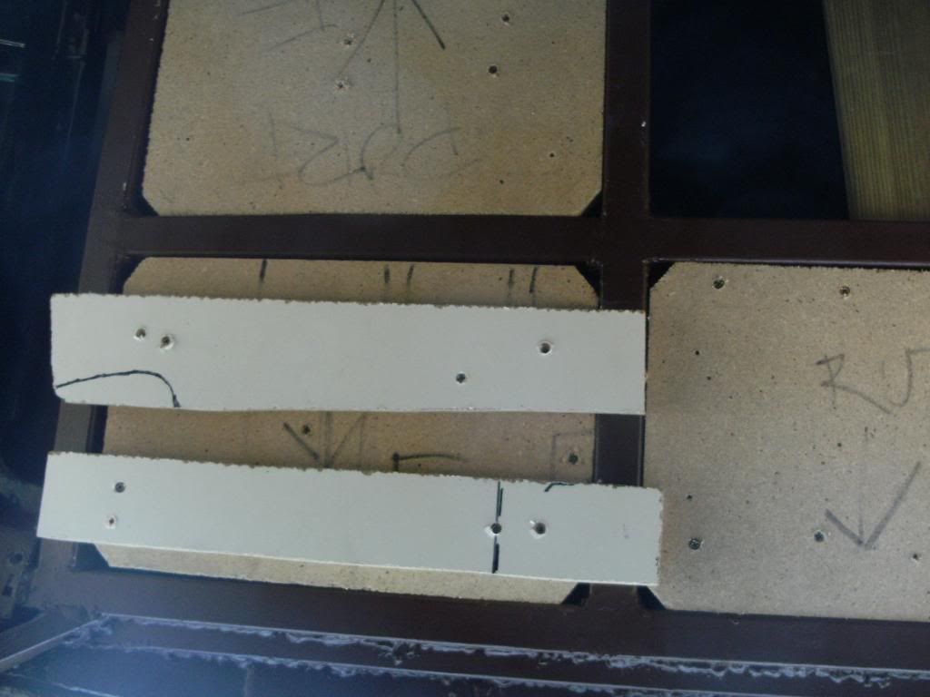

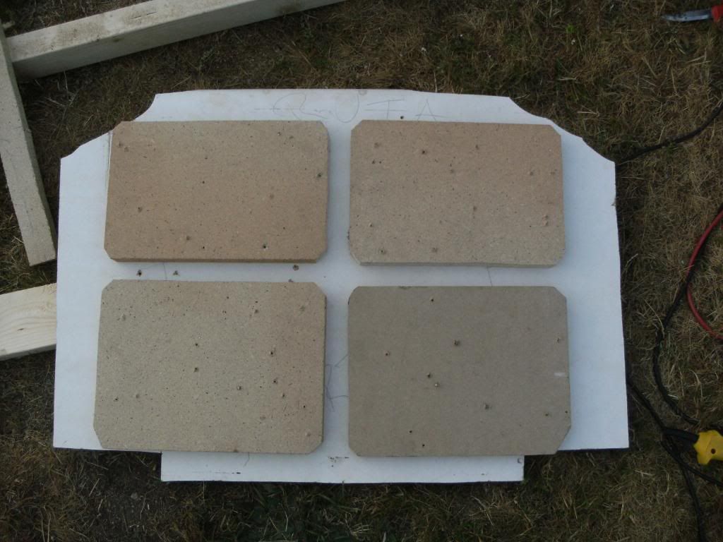

Glömde att lägga upp kort på när jag gjorde takskivan.
Fyrkantsprofilen är 30mm i taket vilket gjorde att skivorna som jag skulle ha mellan fyrkantsprofilen skulle "fela" ett par mm i antingen ovankant eller underkant. Eftersom att jag inte vill ha ett mellanrum mellan den stora skivan och de små så fick jag först lägga upp ett par plankor ovanför stålet, för att ha något att fästa de små skivorna i.Efter det så fick jag skruva på ett par bitar på de små skivorna för att de skulle komma kant i kant med stålet på undersidan (för att motverka ett mellanrum mellan de små och den stora skivan). Sen skruvade jag fast små skivorna i plankorna, efter det så tog jag bort bitarna som satt mot stålet och skruvade fast den stora skivan.
När detta var gjort så tog jag ner allt igen och limmade de små skivorna mot den stora och sen skruvade jag fast den stora i stålreglarna med specialskruvar tillverkade för att fästa skivor mot stål. Anledningen till att jag tog bort allt och tog bort plankorna helt var för att jag skulle kunna ta ner "innetaket" om Bilprovningen anser att det bygger ner för mycket. Hade jag låtit plankorna vara kvar och sen limmat den stora skivan mot de små så hade detta inte varit möjligt.
Mycket text, men det klarnar nog när ni ser bilderna wink
http://i998.photobucket.com/albums/af104/ExtraKim2/Flexpressen/DSCF2461.jpg
http://i998.photobucket.com/albums/af104/ExtraKim2/Flexpressen/DSCF2462.jpg
http://i998.photobucket.com/albums/af104/ExtraKim2/Flexpressen/DSCF2464.jpg
http://i998.photobucket.com/albums/af104/ExtraKim2/Flexpressen/DSCF2465.jpg
http://i998.photobucket.com/albums/af104/ExtraKim2/Flexpressen/DSCF2467.jpg
Det var inte helt lätt att göra detta mer eller mindre själv, så det tog sin lilla tid.
Innetaket är numer klätt, ser inte jättebar ut, men bättre än tidigare i alla fall big_smile
Har glömt ta kort på "urspårningen", men det får väl bli lite kort på det senare.

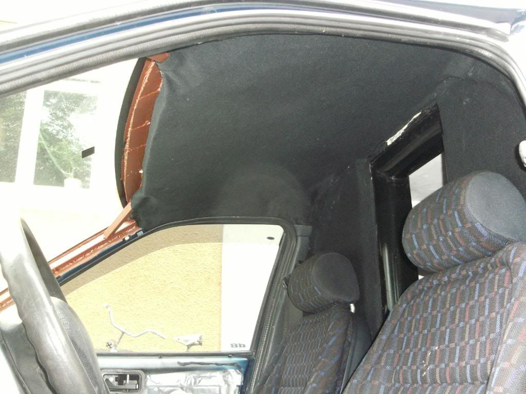

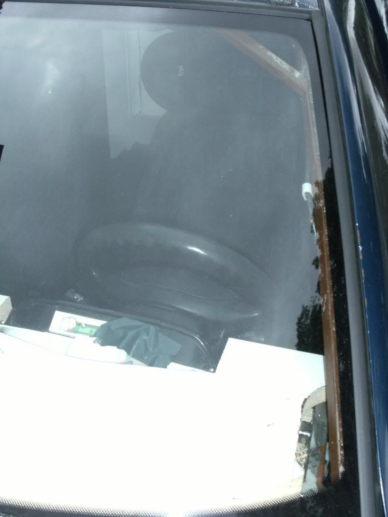

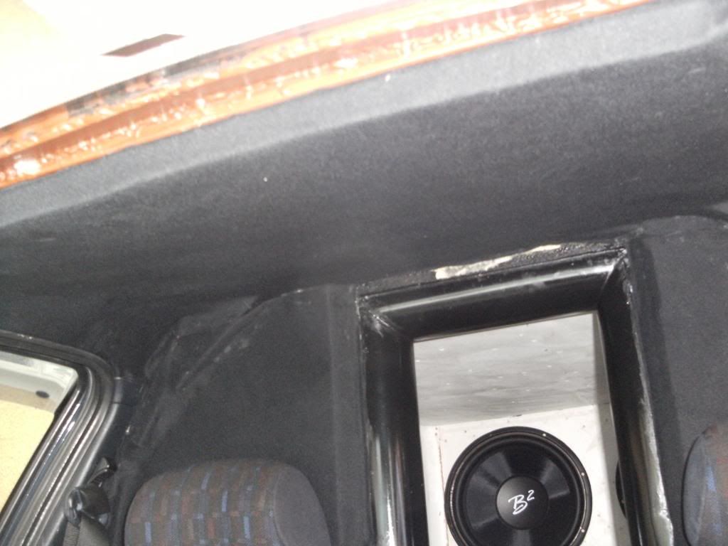

Tog lite kort på hur bilen ser ut med taket klätt, vet att det finns ställen som skulle kunna ha gjorts snyggare men jag var själv och hade ont om tid så detta fick duga.
Det bruna är rostskyddsfärg tanken är att måla det svart, även om plattjärnen normalt sett inte syns om man inte hukar sig in i bilen.
http://i998.photobucket.com/albums/af104/ExtraKim2/Flexpressen/DSCF2581.jpg
http://i998.photobucket.com/albums/af104/ExtraKim2/Flexpressen/DSCF2584.jpg
http://i998.photobucket.com/albums/af104/ExtraKim2/Flexpressen/DSCF2585.jpg
http://i998.photobucket.com/albums/af104/ExtraKim2/Flexpressen/DSCF2586.jpg
http://i998.photobucket.com/albums/af104/ExtraKim2/Flexpressen/DSCF2579.jpg
Från utsidan:
http://i998.photobucket.com/albums/af104/ExtraKim2/Flexpressen/DSCF2577.jpg
http://i998.photobucket.com/albums/af104/ExtraKim2/Flexpressen/DSCF2578.jpg
Det vita som syns ovanför rutan är limrester från silvertejpen som jag hade när rutan läckte, ska tvätta bort det när jag får tummen ur wink
Med lite modifikation så ska nog orginalpanelen gå att sätta dit igen.

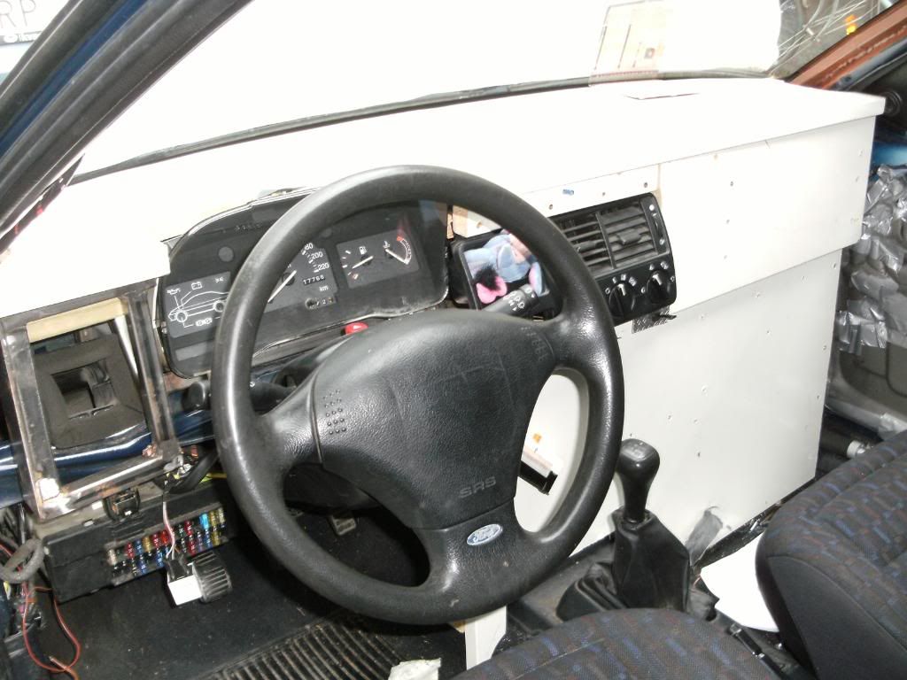

Tillfällig "instrumentbräda", är endast gjord för test och den är inte limmad, bara skruvad. Man kan plocka ur allt på mindre än en halvtimme.
http://i998.photobucket.com/albums/af104/ExtraKim2/Flexpressen/DSCF2582.jpg
http://i998.photobucket.com/albums/af104/ExtraKim2/Flexpressen/DSCF2583.jpg

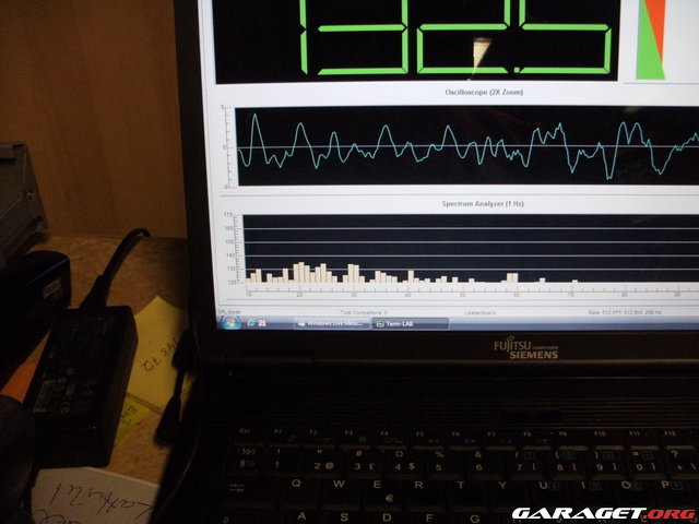

Inte Better Bass Expressen utan gjort med senaste projektet, orkar dock inte göra en ny tråd för bara två bilder så jag lägger dem här.
Har fått för mig att bygga en burp-bil igen och första mätningen med rosa brus såg ut så här roll
https://www1.garaget.org/gallery/images/114/113986/113986-4aa827f8209b7603cc0cf1bdea8e862d.jpg
Jag tror att nått är allvarligt fel big_smile
https://www1.garaget.org/gallery/images/114/113986/113986-6345974277023b61f43502239a3686f4.jpg
Spelade inte så högt som jag hade hoppats på, men å andra sidan så är frekvensen 35-50Hz för djupt mot där jag vill ha den :eek:
