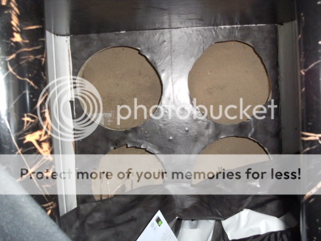

Dax för en uppdatering, började klä insidan av lådan för ett par dagar sen, resultatet blev så där roll
Det var sjukt svårt att få dit det bra utan en värmepistol och sen att det var trångt som f-n gjorde inte saken bättre. Det var spraylimsdimma i precis hela bilen, rekomenderas inte ...
http://i709.photobucket.com/albums/ww99/ExtraKim/Expressen/DSCF2281.jpg Ska fixa till det bättre, när jag får tid och ork.

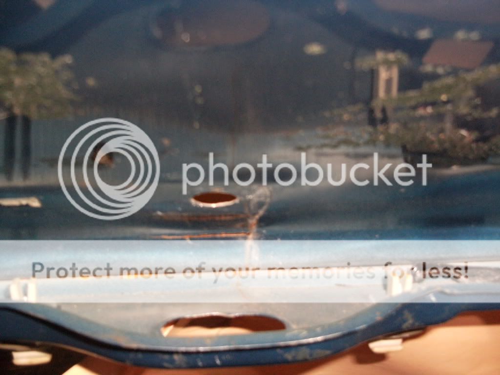

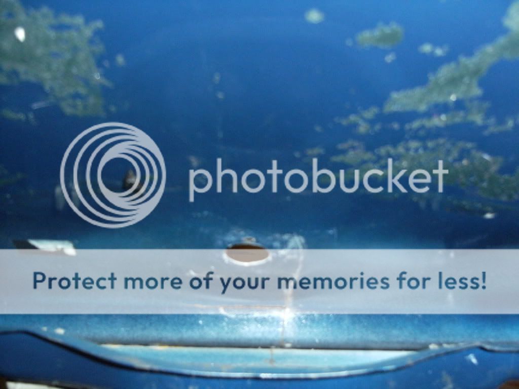

Väl uppe i sthlm så tog jag bort silvertejpen som jag har haft för hålet där bulten satt tidigare, ni vet den där som SBP kallade för "Olämplig backspegels infästning" och gav mig en 2:a på roll. I alla fall när jag tar bort tejpen så upptäcker jag att taket inte bara har spruckigt lodrätt utan även vågrätt.
http://i709.photobucket.com/albums/ww99/ExtraKim/Expressen/DSCF2285.jpg
http://i709.photobucket.com/albums/ww99/ExtraKim/Expressen/DSCF2286.jpg

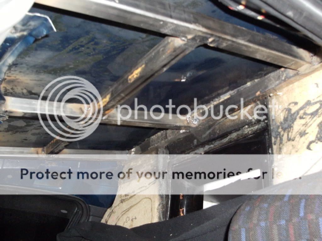

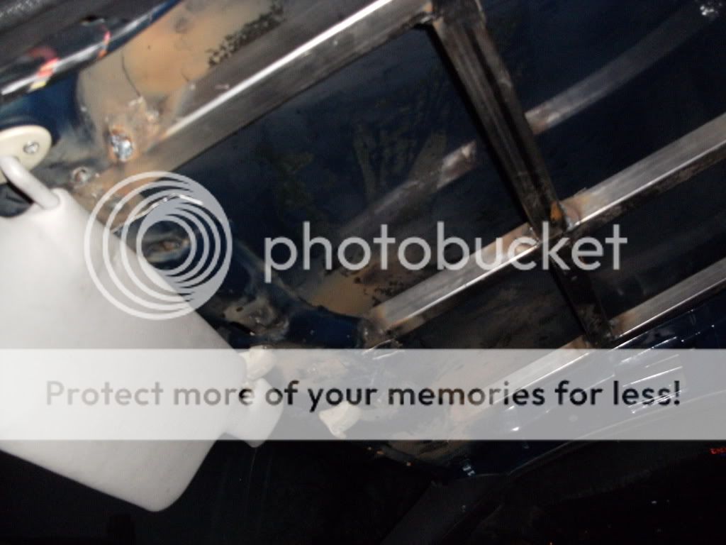

Kastade ut stolarna och sen var det dax att börja kapa stål.
http://i709.photobucket.com/albums/ww99/ExtraKim/Expressen/DSCF2287.jpg

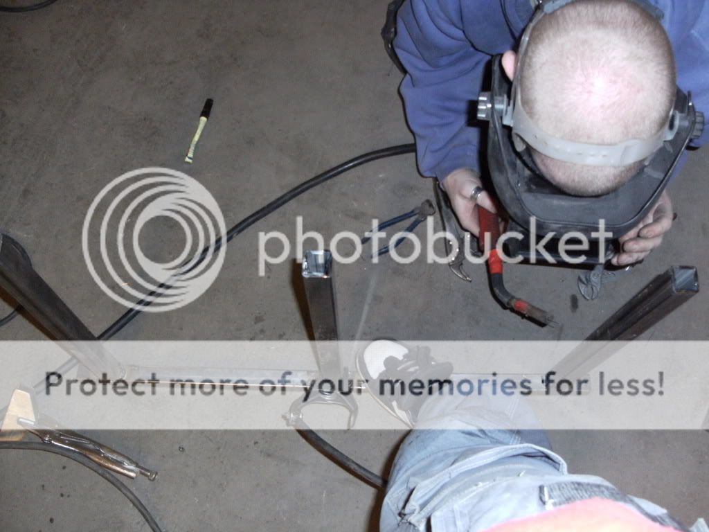

Måste erkänna att jag inte längre kan säga att jag har gjort hela bygget själv, fick i helgen hjälp av Thomas Holst, Conny (som även lånade ut garaget till oss, tack för det!) och inte att förglömma Richard Holst som såg till så att bygget fick tillräckligt med pommes!

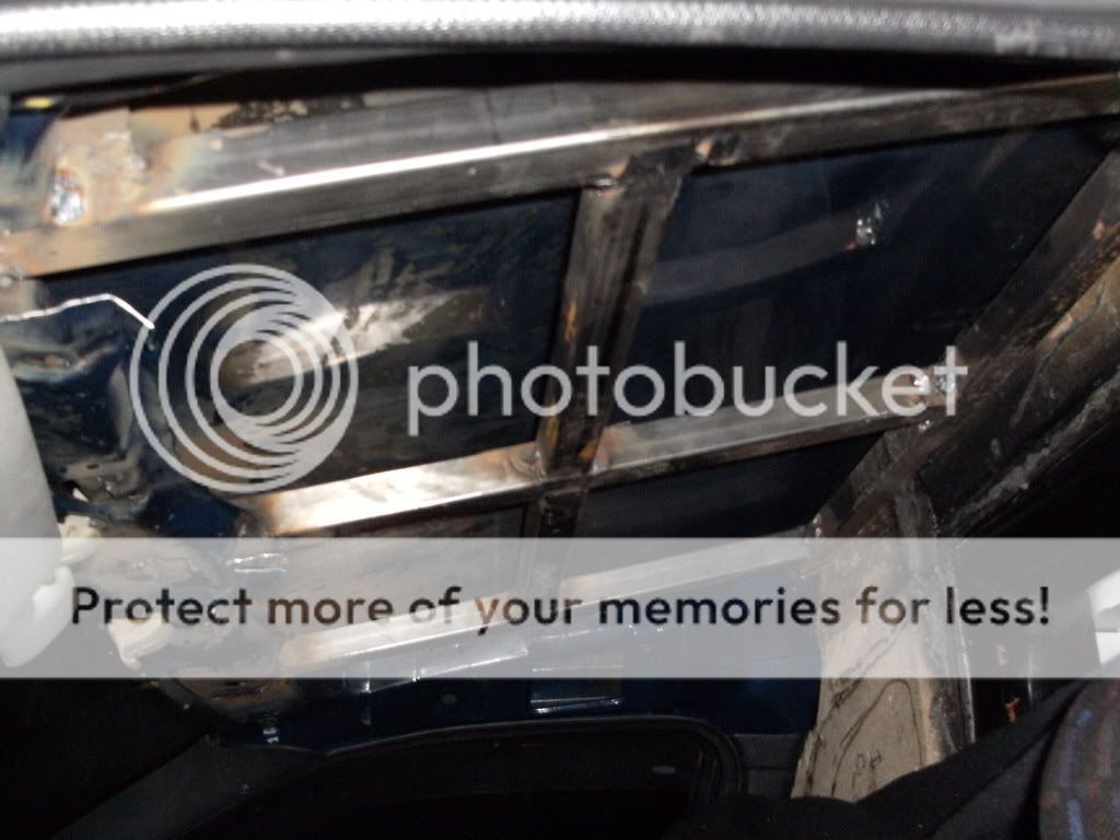

Jag håller i och T försöker svetsa.
http://i709.photobucket.com/albums/ww99/ExtraKim/Expressen/DSCF2288.jpg
Det ser ju ut som att han lyckas..
http://i709.photobucket.com/albums/ww99/ExtraKim/Expressen/DSCF2289.jpg
Men resultatet var si så där stundtals lol tongue
Till Thomas försvar så ska sägas att svetsen hade sett sina bästa dagar på andra sidan milleniumskiftet och den spökade rätt duktigt.

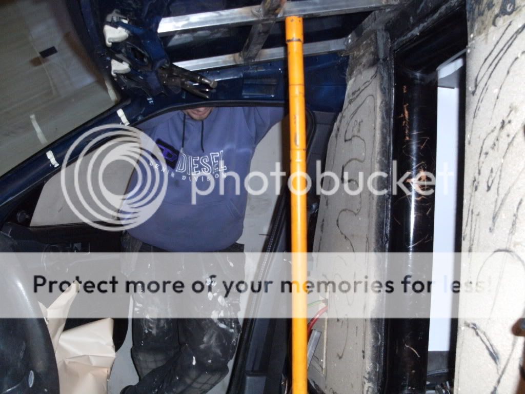

Provmontering:
http://i709.photobucket.com/albums/ww99/ExtraKim/Expressen/DSCF2290.jpg
Skiten äntligen på plats:
http://i709.photobucket.com/albums/ww99/ExtraKim/Expressen/DSCF2294.jpg
http://i709.photobucket.com/albums/ww99/ExtraKim/Expressen/DSCF2295.jpg
http://i709.photobucket.com/albums/ww99/ExtraKim/Expressen/DSCF2296.jpg
Behöver svetsa lite till i orginalplåten, men det gick inte med den svetsen som vi hade, den brände hål och när vi minskade ner strömstyrkan så matade den fram tråd för fort och trådmatningen stod i botten..

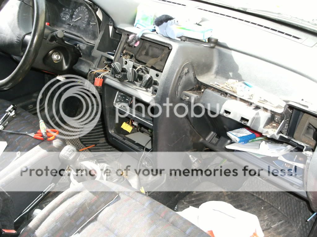

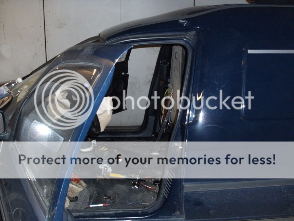

Fick för mig att jag skulle bygga om instrumentbrädan, jag börjar redan ångra mig  big_smile
http://i709.photobucket.com/albums/ww99/ExtraKim/Expressen/DSCF2311.jpg
http://i709.photobucket.com/albums/ww99/ExtraKim/Expressen/DSCF2312.jpg
Men det måste göras om jag ska kunna staga upp kupén och få plats med lite mer leksaker.
